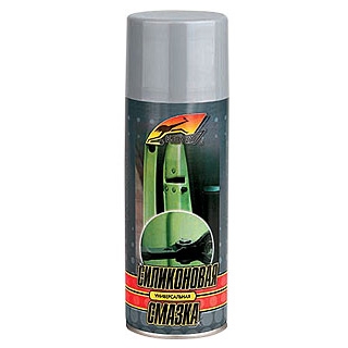

Пользуюсь силиконом вместо ВДшки. По осени прошел по всем резинкам, замкам, дверным ручкам, лючку бензобака, рычажку капота, рамкам дверей (бархотки, по которым стекла двигаются) и забыл до следующей осени. Ни чего не примерзает, стекла всегда открываются.
ВДшку приходится через мойку обновлять, а силикона стабильно на всю зиму хватает. Стоит дешевле.
ЗЫ. Воздухом ни чего не продуваю, салон вроветриваю, если помылся при -30 и ниже.

saawolf,
Уверен, что именно силикон?? а не К-08 какая нить? По идее силиконом пройдешь у тя весь замок залипнет раз и навсегда =)

air007 писал(а): По идее силиконом пройдешь у тя весь замок залипнет раз и навсегда =)
Силиконовая смазка имеет широкий диапазон рабочих температур (-50 +250), также не вызывает коррозии металла, поэтому она предпочтительнее той же вд-40.

Сообщение saawolf » 24 ноя 2014, 23:09
air007, так написано :D
Не понял о каких именно заглушках речь, если про личинки замков, то у меня обычные шторки на пружинках, ни че не замерзает. Конструкторы учли в далеком 1998-ом. :cherep:
