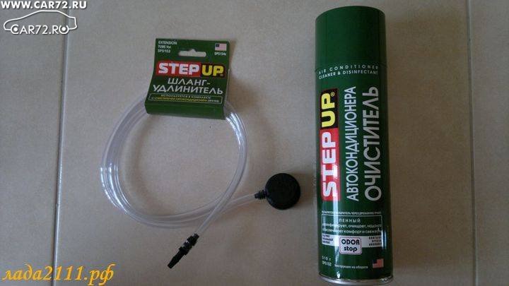

diman_333 писал(а):Кто нибудь пользовался?, и какой лучше?
я таким пользуюсь...
есть подозрение,что не весь испаритель обволакивает,когда загоняешь через дренаж...
может поэтому продолжает пахнуть...
Отправлено спустя 1 минуту 41 секунду:
зимой включаю периодически, когда есть возможность...
да и в РЭ написано...
еще совет перед приездом на место выключать кондей минут за 5,оставив при этом печку...
это тоже как бы от запаха...
