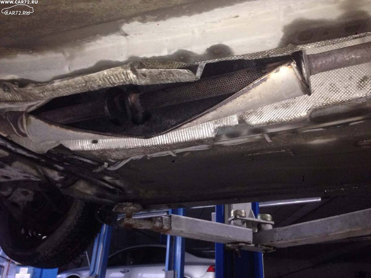

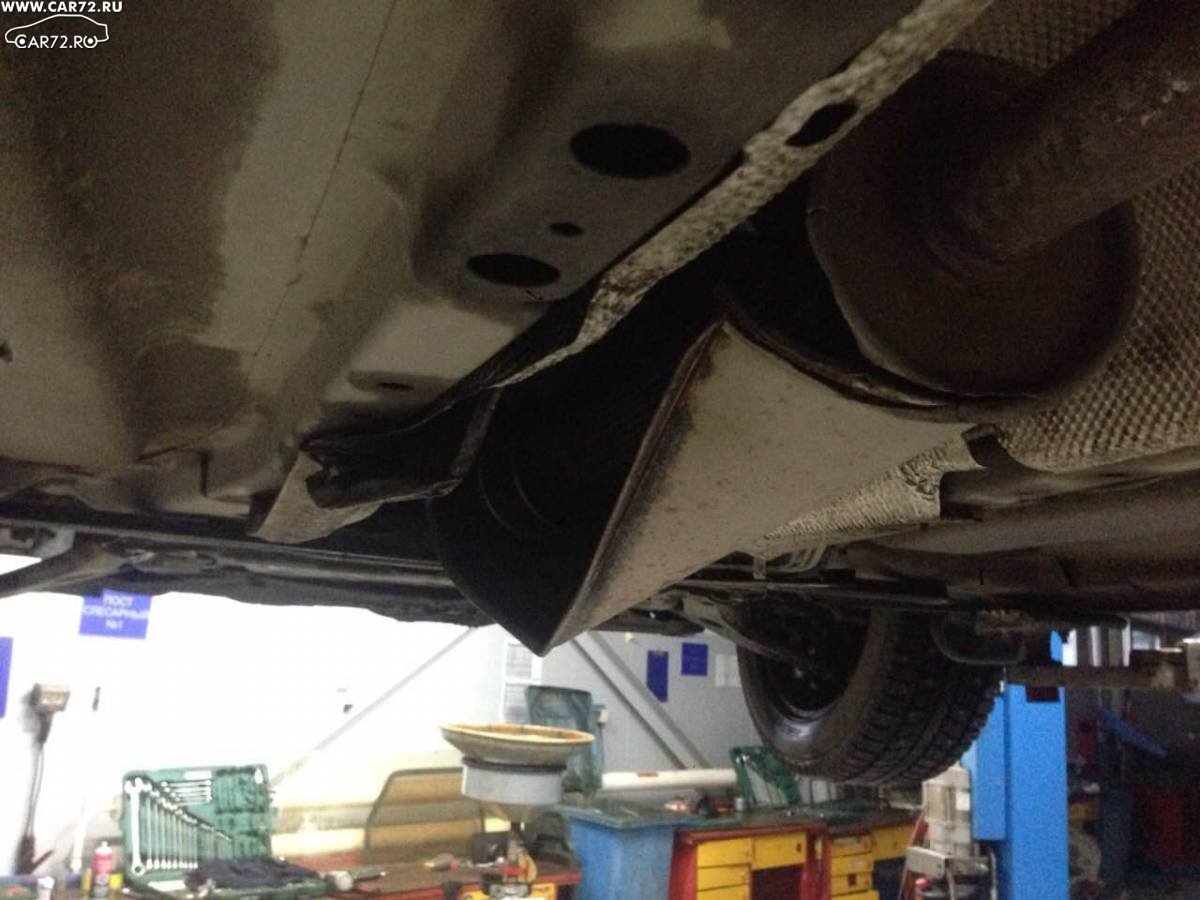

"Просраться" двиглу дать не вариант?
Если вечно тошнить, то конденсат заливает катализаторы, банки.
Так, знаете ли, трасса порваться ваще может.
У подруги разворотило выхлоп её фокуса 3 недавно. :yes:
Тот ещё тошнот. Дом-прогрев-магаз-дом. :smeh:
У меня такую дичЪ во всяком случае слышно, когда заливает.
Тачка на автопрогреве постояла дня 4.
