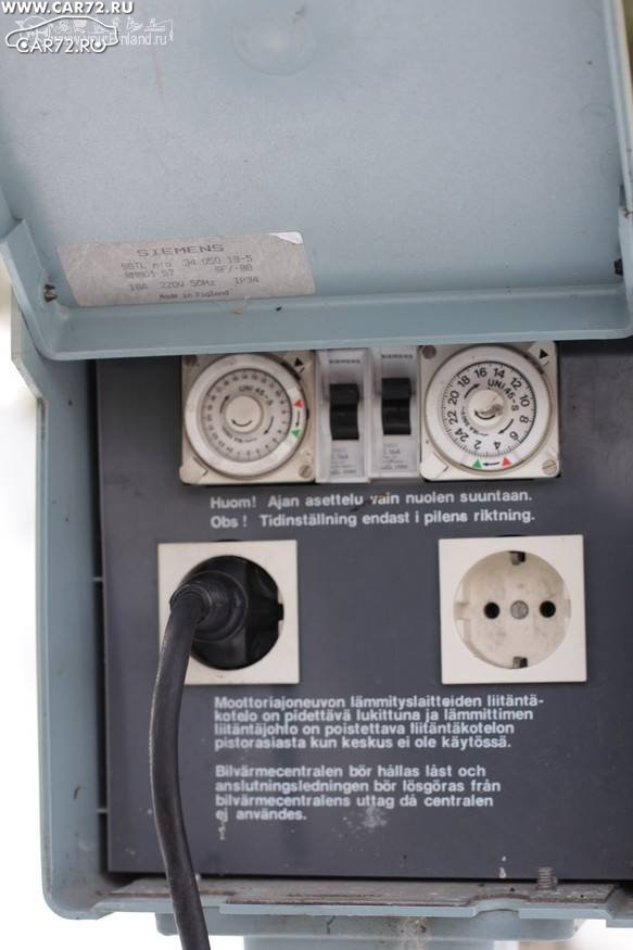

Уже несколько лет поднимают тему запрета временной проводки на улицу,т.е запрет висячих проводов из окна. Есть ли законный способ провести розетку на улицу, проект надо или что. Ведь в Финляндии ящики с розетками стоят повсюду. Изображение
Lock
Сообщения: 2942
Рейтинг: 20 912
Элеткро обогреватели DEFA
Сообщение Lock » 15 ноя 2017, 19:06
У меня брат с пятого этажа кидает кабель))
А видел и из многоэтажка спускают
