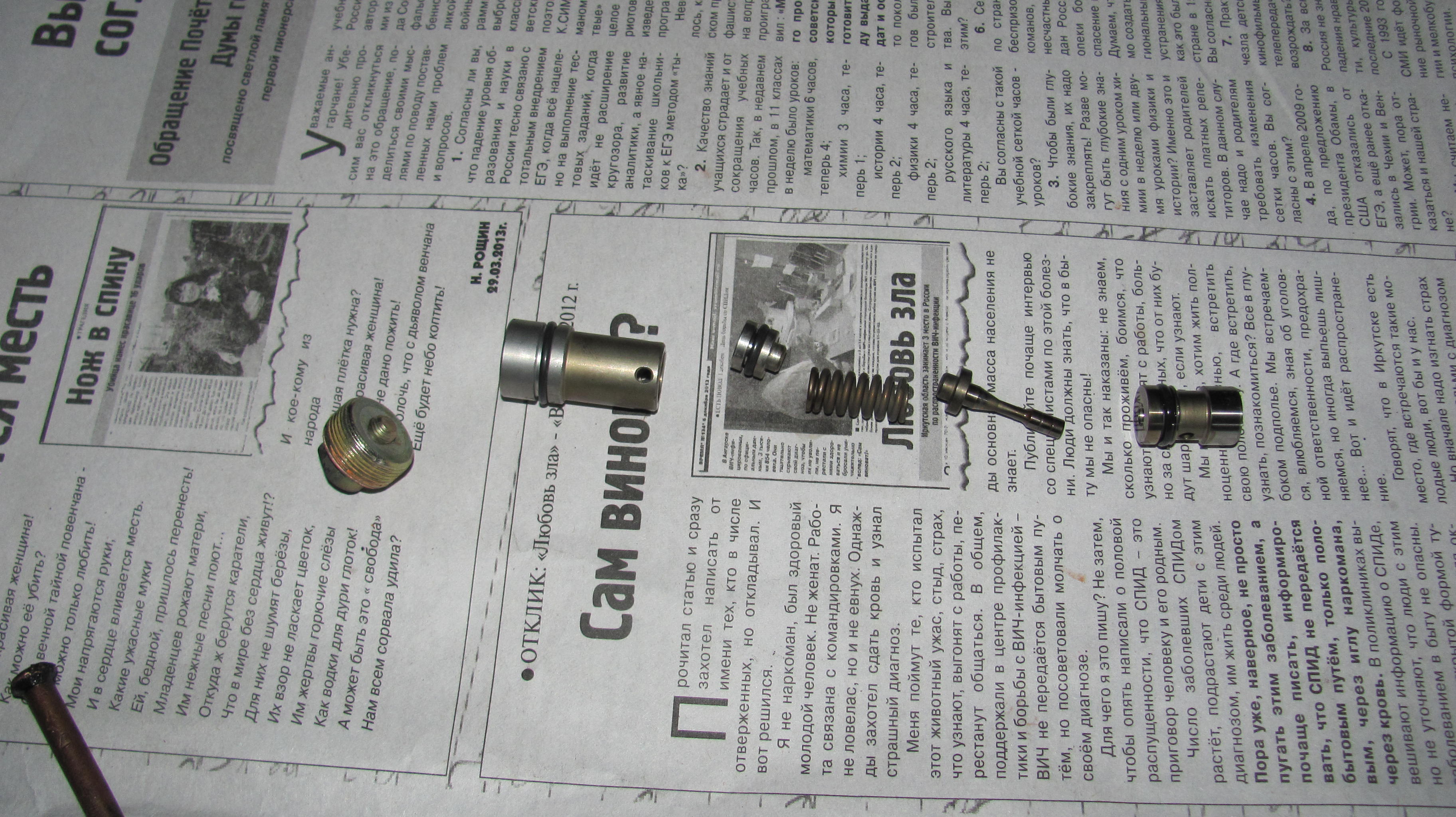

Где, у кого изготовить приспособу для откручивания не стандартного винта на регуляторе топлива. Перепробовал кучу ключей, без результата. Ключ на 10 сорвет грани, посажено на резьбовой уплотнитель. Ссылка на картинки https://yadi.sk/d/-_gMtlIsSkAPo

polkov_nic, Регулятор под шестигранник заклинили специально, он не играет в роль при откручивании. Содержимое под винтом http://www.pajero4x4.ru/bbs/phpBB2/down ... &mode=view
