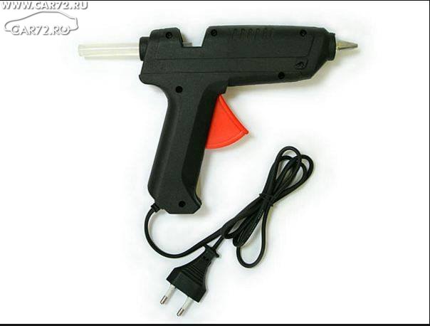

Сообщение jeka1981 » 21 ноя 2016, 07:35
не такая технология :-D

Сообщение КАЗАХСТАН » 21 ноя 2016, 07:38
jeka1981 писал(а):не такая технология :-D
Да еще проще :)Но где то читал что восстанавливают,заканчивая полимер под высоким давлением,вот в это не особо верю :)
