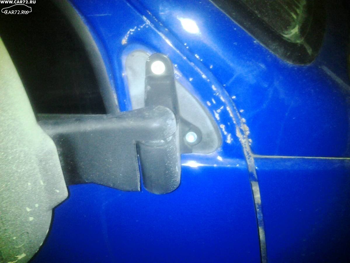

Holtoff писал(а):боковые зеркала - обзор в штатные никакой, поставил самые дешевые от газели.
- Holtoff
- Рыбачог
- Сообщения: 27898
- Награды: 6
Рейтинг: 161 287
Ока, 0,8л. Нужна ревизия двигателя и коробки.
Vest писал(а):Holtoff писал(а):боковые зеркала - обзор в штатные никакой, поставил самые дешевые от газели.
Фотку результата кинь, плиз....
Вот.
Как видишь, родные снял и выкинул, новые просто посадил на три самореза каждое. Держатся надежно, за зеркало можно Оку раскачивать:-) Изнутри осталось круглое отверстие из под ручки регулировки старых зеркал, его аккуратно залил белым сантехническим герметиком и заровнял, пока не высох: и не дует, и в глаза не бросается. Обошлись эти зеркала вроде рублей в 400 в газовском магазине на 50 ЛО, говорю, самые дешевые. Обзор отличный, без мертвых зон. Можно было и подороже, с подогревом поставить, но сразу не подумал, а теперь лень переделывать.

А при попутном ветре скорость +7 км/ч ))))))

Holtoff писал(а): Можно было и подороже, с подогревом поставить,
Мне кажется.что от Нивы(не Шеви)посимпатичнеесмотрелись бы,аккуратнее кронштейн выглядит.
ИМХО

KolemBass писал(а):А при попутном ветре скорость +7 км/ч ))))))
Главное - не разворачивать горизонтально (конструктивно у них есть такая возможность), а то при скорости 60 появляется подъемная сила, а на 100 происходит отрыв
Григорьич писал(а):Мне кажется.что от Нивы(не Шеви)посимпатичнеесмотрелись бы,аккуратнее кронштейн выглядит.
ИМХО
Была и такая мысль, но там крепление зеркала к двери изогнутой формы (вспомни, как выглядит нивовская дверь в профиль), надо было что-то колхозить с этими креплениями, а уже не хотелось категорически (дело было год назад 31 декабря), а эти просто встали на штатные места, и все, ну разве что три дырочки дрелью под саморезы просверлил, да и все. Обзор был важнее эстетики, бог с ней, не та машина.

Holtoff писал(а):надо было что-то колхозить с этими креплениями, а уже не хотелось категорически
Я вариант Vest, у подбросил.
Возможно,он решит иначе.
