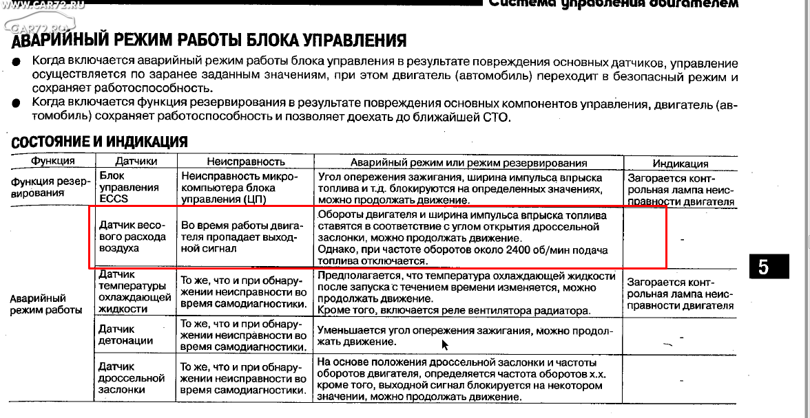

Nissan Bluebird, SR18DE
Скидываю фишку с ДМРВ. Заводится нормально, включаю D и нифига не едет. Дергается, не может даже 10км/час набрать.
А куча народу пишет, что нормально ездит без ДМРВ. Куда копать?
Отправлено спустя 2 часа 19 минут 11 секунд:
Судя по мануалу - должна ехать

Ну, нет, до истерики еще далеко))
Катализатор посмотреть не получилось - болты закипевшие, а спиливать и потом сварочник заводить что-то пока не хочется. Но вот, что странно, так это то, что на катализаторе нет датчика выхлопных газов. А по схеме - должен быть... вроде как можно проверить противодавлением...
Завтра буду смотреть бензонасос. MAF сегодня проверял как положено - все показания вольтажа в норме, как по книжке.
Пока что главный подозреваемый - бензонасос со своими подельниками: фильтра первый и фильтр второй. Буду завтра ловить засранцев )
