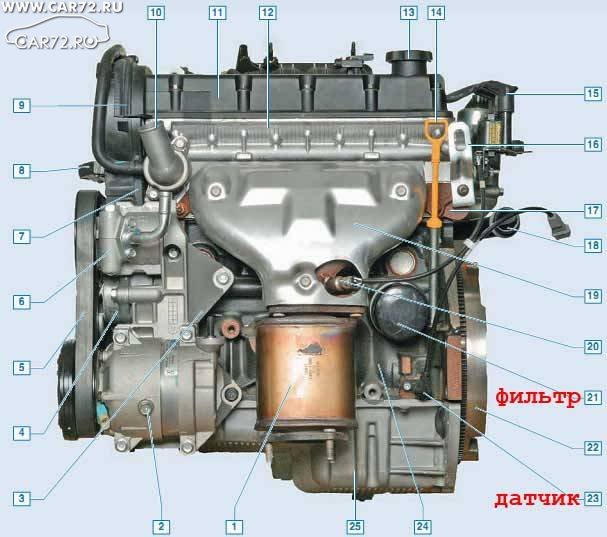

hglQq6apoiZhv писал(а):"Фильтр масляной давануло чутка" - в моём понимании - незначительно деформировало. В вашем так же?
Это значит из под фильтра потекло масло. У меня была Лачетти с двигателем 1.8. В морозы из под масляного фильтра, если фильтр плохо затянут, может начать подтекать масло. Причём, прямо на датчик положения коленвала, который расположен аккурат под фильтром, из-за чего датчик (у меня такое было) может выйти из строя.
