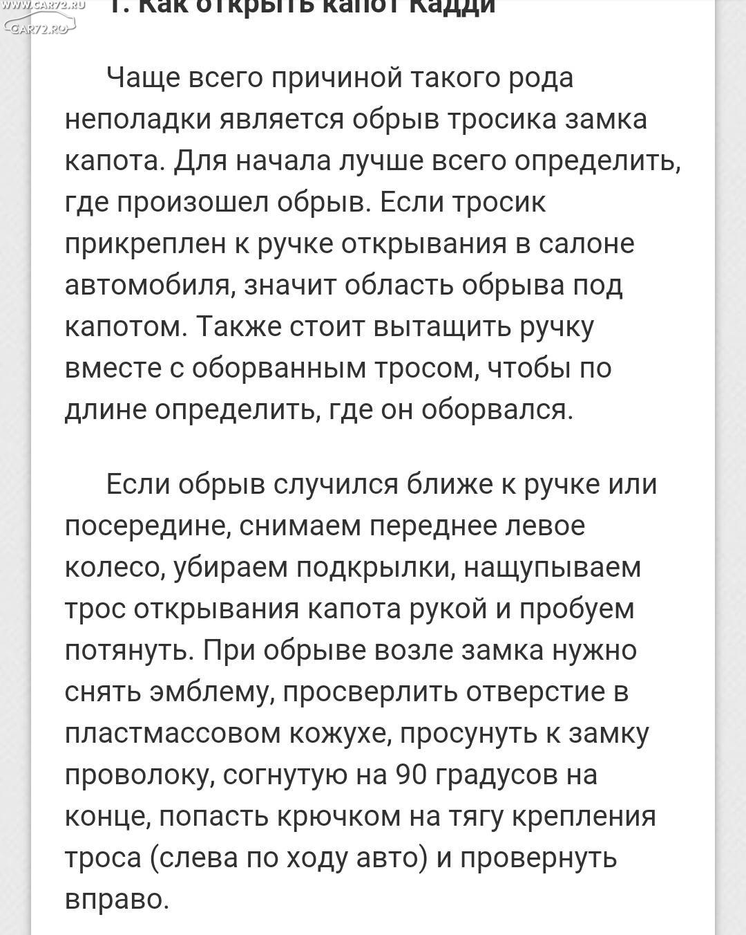

Aleksig700 писал(а):Рычаг у меня
https://www.lockservice.pro/kak-otkryt-folksvagen-kaddi
