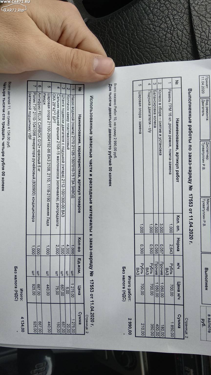

Не подалеку село есть ( Демьянское) буду пробовать напроситься в гараж. А звук действительно как металл об металл. Может подушки предельно изношены и где то что трётся В любом случае дам знать на днях.
Отправлено спустя 4 часа 53 минуты 43 секунды:
Изображение Вот , что было заменено 1500 км назад

Сообщение Ower72 » 07 май 2020, 07:48
В ГРМ только ремень поменял или ролики тоже?

Сообщение Extreme72 » 07 май 2020, 11:00
Руслан Файзулин писал(а):Вот , что было заменено 1500 км назад
А где это такие цены интересные ?
ОСАГО на Финуслугах

Сообщение Ower72 » 07 май 2020, 11:01
Григорыч, Откуда в Приоре цепь?
Отправлено спустя 2 минуты 54 секунды:
Extreme72, Дорого или наоборот дешево.
Примерно нормальные цены на запчасти и работу.
Extreme72
Сообщения: 3282
Рейтинг: 22 038
Шум!! Помогите пожалуйста определить причину!!
Сообщение Extreme72 » 07 май 2020, 11:20
Ower72, ещё четыре года назад простая замена ремня ГРМ и роликов стоила в среднем 3000-3500 р. Именно простая, без заморочек и дополнительных попутных работ по снятию и установке чего-нибудь А тут 1850 р. (ну + 200 р. за колесо = 2000 р.), ещё и замена помпы туда входит. А замена помпы это слив антифриза и эта работа вообще не отражена. Нынешних цен я не знаю, поэтому увиденные меня приятно удивили.
ОСАГО на Финуслугах
КАЗАХСТАН
Сообщения: 4055
Рейтинг: 18 205
Сообщение КАЗАХСТАН » 07 май 2020, 12:16
Extreme72 писал(а):Extreme72, Ower72, ещё четыре года назад простая замена ремня ГРМ и роликов стоила в среднем 3000-3500 р. Именно простая, без заморочек и дополнительных попутных работ по снятию и установке чего-нибудь А тут 1850 р. (ну + 200 р. за колесо = 2000 р.), ещё и замена помпы туда входит. А замена помпы это слив антифриза и эта работа вообще не отражена. Нынешних цен я не знаю, поэтому увиденные меня приятно удивили.
Приезжаешь на замену не ГРМ а помпы.замена которой влечёт снятие ГРМ.А вместо старого ГРМ ставишь новый :)
