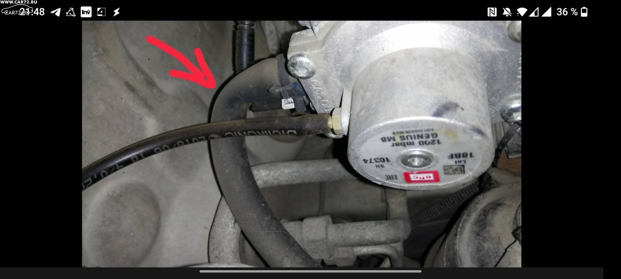

глохнет на газу
Не чем,  а как установлен. Если шланг перегнут,  то будет троить.
Кстати, шланг по которому паровая фаза идёт на рампу при пережатии тоже будет троить
https://www.drive2.ru/c/537346726730663232/
