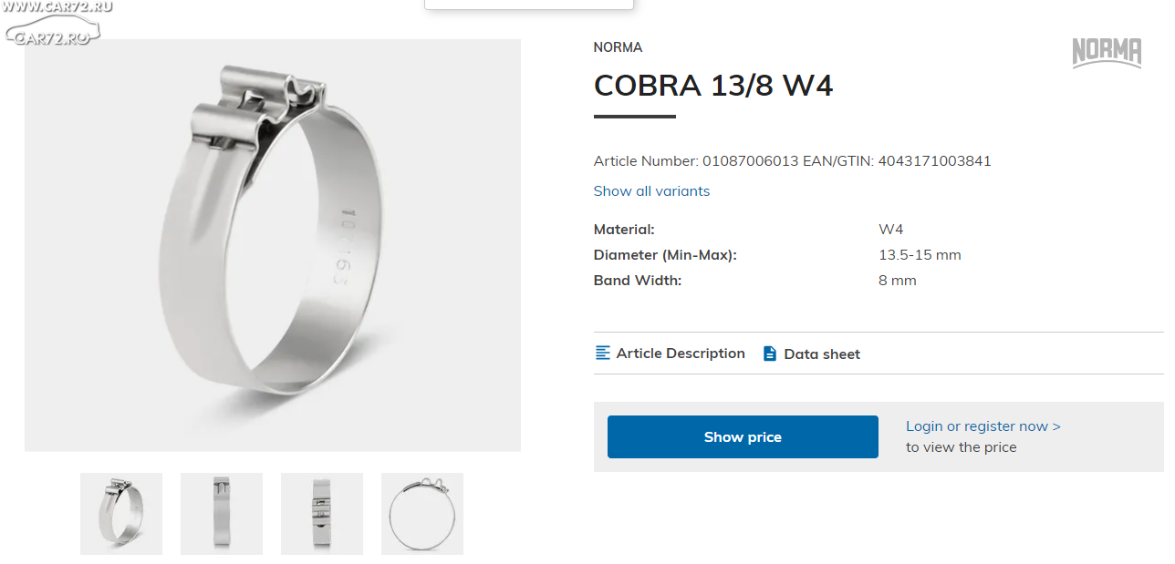

Всем привет! Подскажите пожалуйста, где в Тюмени купить такой хомут или может займет кто нибудь?

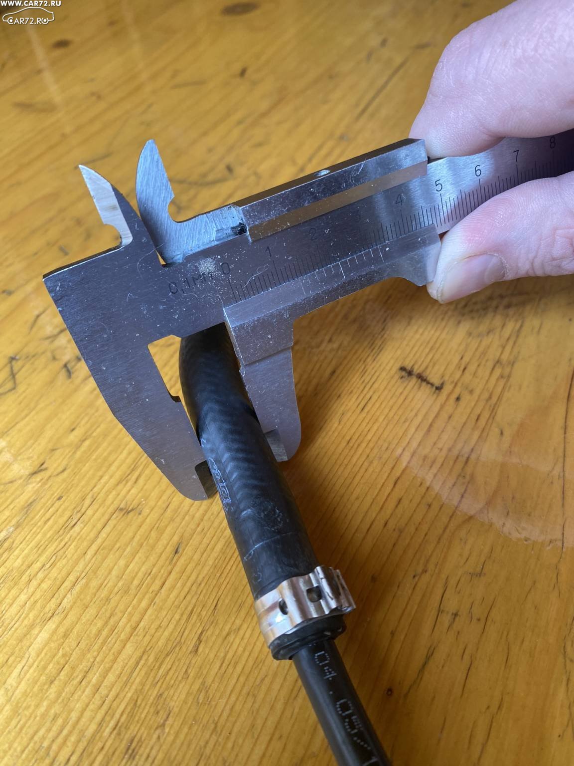

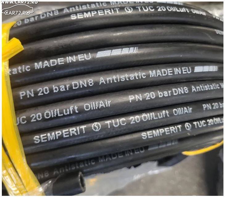

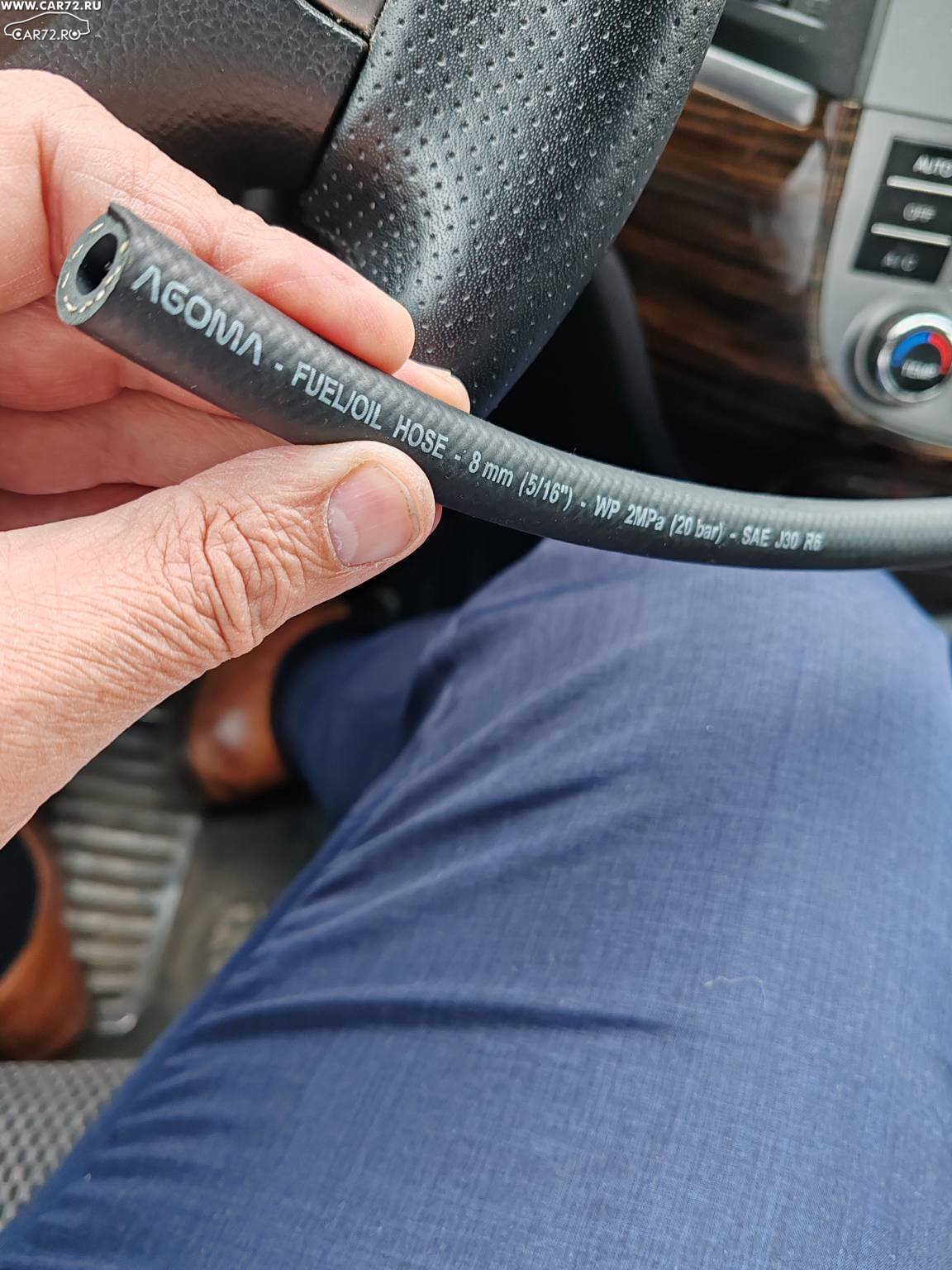

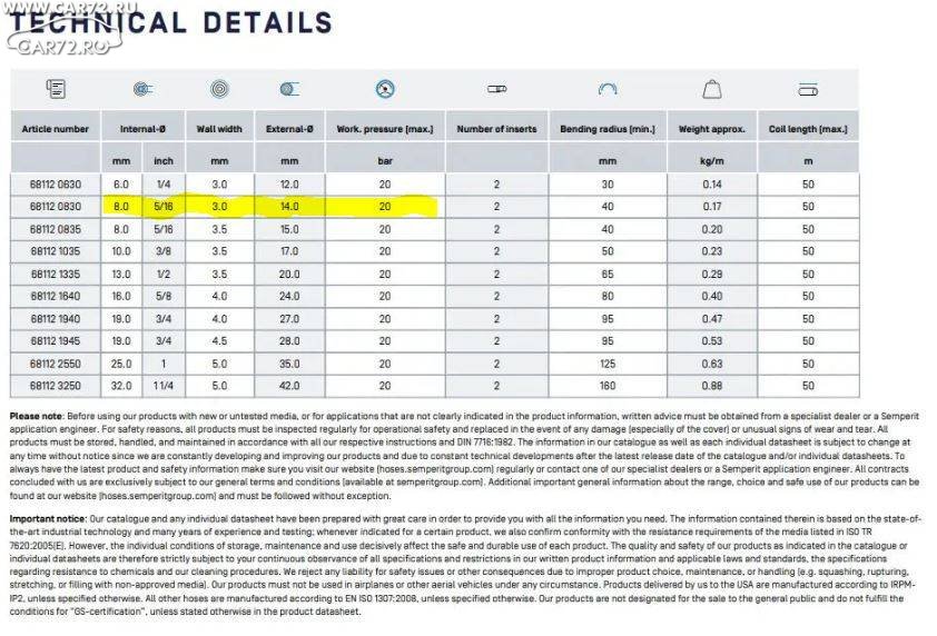

Да, был на Авторемонтной 18. Видел у них этот рукав, но он по внешнему диаметру 15 мм. мне нужен на 14. Разница кажется не большая, но значительная при установке на место. Можно наложить обычный шланг и червячный хомут и обвести магистраль другим местом, но тогда начинает протираться шланг, в общем то и меняется сейчас по причине обводки магистрали из за червячного хомута и повреждения рукава.
Шланг заказал и хомут тоже, надеюсь поставщик не подведет.

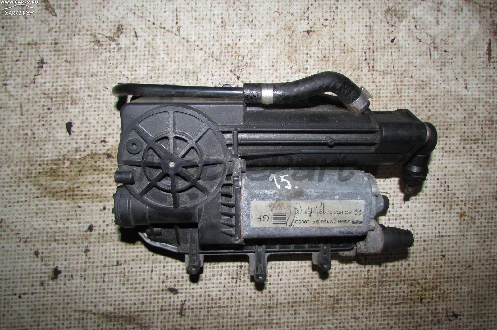

cramp писал(а):cramp, Изображение
Обратка гидроусилителя?
Нет, магистраль устройства сцепления на фордовском роботе

Lock писал(а):Не подойдёт для сцепления такой шланг надо делать в гидравлике бронированный шланг
Пойдет, он там стоит по заводу. Это из тормозного бочка в блок ИУСа магистраль, из блока в выжимной там уже другой идет, опресованный с металической трубкой

ИУС не встает с обычным хомутом в свой кронштейн. С обычным хомутом встает если только выводить подвод за кронштейн, но тогда начинает тереться шланг об сам кронштейн, сам ИУС крепится на виброподвесе. Сейчас переделывается по причине установки кем то туда обычного хомута и обвода, зачем ее вообще там ковыряли и ставили обычный хомут, ума не приложу. А вообще щетки подошли в самом блоке, поэтому и полез туда и кое как выдернул из этих обводов, обратно поставить так не могу.
Вот так примерно должно в сборе выглядеть что бы все четко сошлось

Emex, Exist, Автопитер...
Код 138W4COBRA
