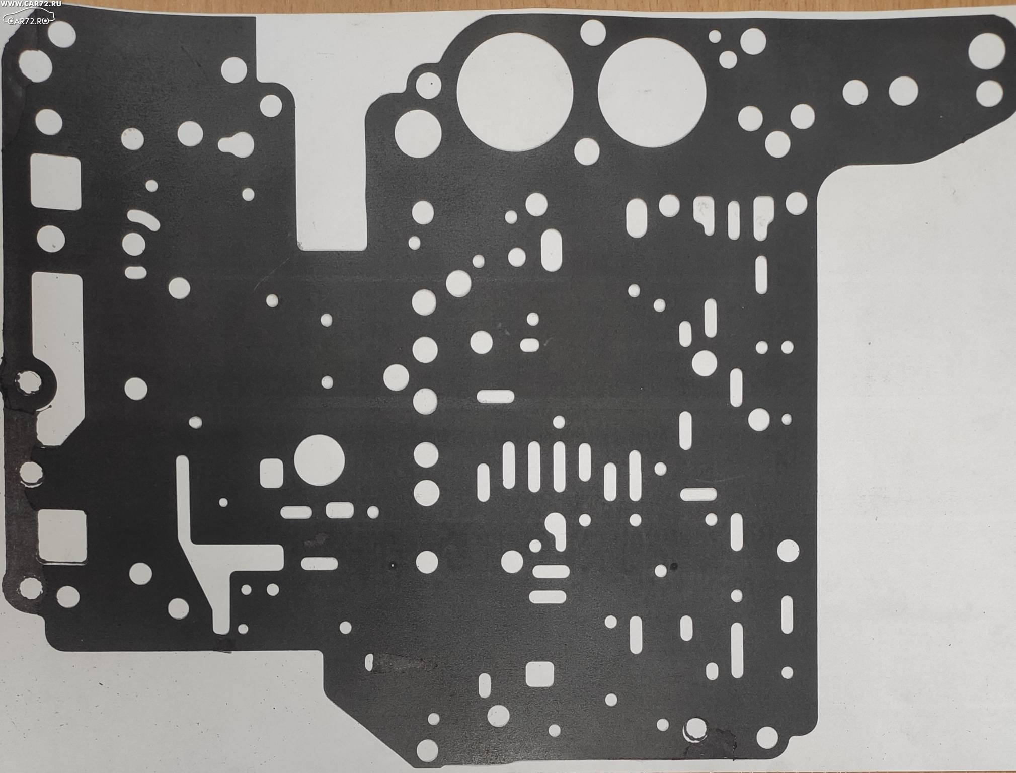

Сообщение segamega72 » 18 апр 2022, 17:40
Всем привет. Подниму тему, нужно изготовить пару прокладок из тонкого паранита, прокладка не из простых поэтому нужно изготовить на аппарате, вручную думаю точности не добиться. Есть ли на сегодня такие фирмы в Тюмени? Прокладки типа таких:
niver666
Сообщения: 581
Зарегистрирован: 30 апр 2009, 00:00
Рейтинг: 1 590
Сообщение niver666 » 18 апр 2022, 20:38
segamega72, Заказывал в КЗ, через человека с Тюмени. Если интересно, могу поискать номер телефона.
