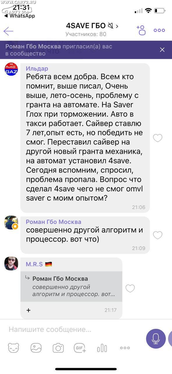

Вопрос к Арлам Газ Сервис. Вы когда узнали про эту проблему с ладой на автомате.

Неправильные рекомендации даете товарищ! В шланге от редуктора до впускного коллектора вообще отсутствует газ! Шланги которые идут от газовых форсунок к впускному коллектору (газ появляется на момент такта "впуск" при распределенном впрыске, на попарном и параллельном впрыске, немного иначе) в том числе и от редуктора, в них всегда разряжение (кроме турбированных двс и вальветроник).
Касаемо "5-х" газовых шлангов.
Запах газа может быть от шлангов идущим от газовых форсунок к впускному коллектору, но тогда присутствует и подсос воздуха, не важно на каком топливе работает двс, а это бедная или обедненная смесь, при использовании некачественных газовых шлангов или применяются шланги не соответствующие к данному применению, пропускает газ через "шубу"
Отправлено спустя 4 минуты 27 секунд:
kstja писал(а):Вопрос к Арлам Газ Сервис. Вы когда узнали про эту проблему с ладой на автомате.
Навскидку с 2015 г., прикол в том, что эта проблема не на всех автомобилях Лада.
Может эта проблема решается прошивкой эбу двс, с этим я не экспериментировал, таких авто у меня было 2-3 всего.

В 2017 г. устанавливал у вас на гранту с автоматом по вашим рекомендациям брс. с первых дней начались проблемы с газом.после гарантии уже даже не помню сколько отдал за диагностику глохнет и всё на ходу.Ваши специалисты причину не находили ошибок нет и всё.Неделю назад был у вас после диагностики сказали что это наша раша не лечиться.Надо менять или форсунки или мозга короче от 8 до 15 т.р. Плюнул и уехал прокленая тот день когда связался с этим газом.
Аларм Газ Сервис
Сообщения: 945
Зарегистрирован: 27 май 2008, 00:00
Рейтинг: 4 028
Газовая установка на авто - обсуждение - 3
Сообщение Аларм Газ Сервис » 22 дек 2019, 02:12
kstja писал(а):В 2017 г. устанавливал у вас на гранту с автоматом по вашим рекомендациям брс. с первых дней начались проблемы с газом.после гарантии уже даже не помню сколько отдал за диагностику глохнет и всё на ходу.Ваши специалисты причину не находили ошибок нет и всё.Неделю назад был у вас после диагностики сказали что это наша раша не лечиться.Надо менять или форсунки или мозга короче от 8 до 15 т.р. Плюнул и уехал прокленая тот день когда связался с этим газом.
Скажите спасибо Автовазу! На то время не было решения данной проблемы и на каком из установленных автомобилей появится эта проблема, остается только гадать.

в октябре 2015 на мою машину поставили гбо и начались проблемы, похоже я был первый
а у тебя часто глохнет? у меня бывает неделю езжу и все нормально а бывает в день по 5-6 раз

Здравствуйте, эта проблема лечится заменой электроники, сейчас на рынке есть новый бренд 4Save производства Польша, сам еще не тестил, как пишут ребята на газовых форумах, проблема решается установкой этой электроники, объясняется другим алгоритмом работы, + этого бренда еще в том, что производитель может онлайн подключиться и посмотреть (в отличии от брс), также если возникает проблема, производитель "допилит" прошивку под ваш автомобиль, заменой форсунок это не решается, мы меняли человеку брс на омвл с скорострельными форсунками, сначала вроде как все заработало как надо, но потом проблема вернулась и периодически проявлялась, потом человек продал автомобиль.
Это супер-мега прошивка которую нагородил автоваз, не победил не один установщик.
Отправлено спустя 1 минуту 5 секунд:
*Сам еще не тестил на подобных автомобилях, вроде вашего.

С помощью удаленного доступа, нечего нового в этом нет) подключаются к газовому эбу с помощью программы.

Сам не проверял, но ребята на форумах пишут, что решается проблема.

bobhot писал(а):Аларм Газ Сервис, а вы заранее предупреждали kstja, что могут быть нерешаемые проблемы такого рода?
да никто его не предупреждал. впарили дорогое оборудование, а сейчас говорят у вас машина говно, автовазу спасибо скажите
везде причем такая картина происходит :pipec:
Ну дак проедьте по всем установочным центрам, пусть вам попробуют настроить, не один установщик в России не может побороть этот косяк прошивки, все такие диванные критики

Аларм Газ Сервис писал(а):Сам не проверял, но ребята на форумах пишут, что решается проблема.
а какая гарантия будет а то второй раз на теже грабли наступать неохота?
8500 стоимость комплекта, 4000 работа, если не будет работать, вернем все как было, но при этом вы теряете 4000 руб., в этом ваш риск
Отправлено спустя 2 минуты 37 секунд:
Закупили этот OMVL Drean XXE, геморой по мне с ними, нормально не настроить. Элементарный 3D Power работает в разы лучше, хоть и блоки часто умирают....
Китай что ли закупили?) У ОМВЛ сейчас Савер и Нью дрим модели

kstja писал(а):Для меня тоже не понятно почему не предупредили если уже знали об этой проблеме с 2015 г. Зачем такая проблема для себя и для клиентов.Но гарантию они несут когда начались проблемы с первых дней то не переключалась на газ то воняла газом искали устраняли.Предлагали снять оборудование и вернуть деньги .Если бы предупредили что это не лечиться а геморой будет ещё другой вылазить. не раздумывая бы снял (и хер бы с этой регистрацией газового оборудования которую проходил) Надеялся что всё нормализуется.Короче приобретаешь Геморой за свои собственные деньги.
Надо было снять, чего думали. У вас проблема в чем? Глохнет при торможении?
