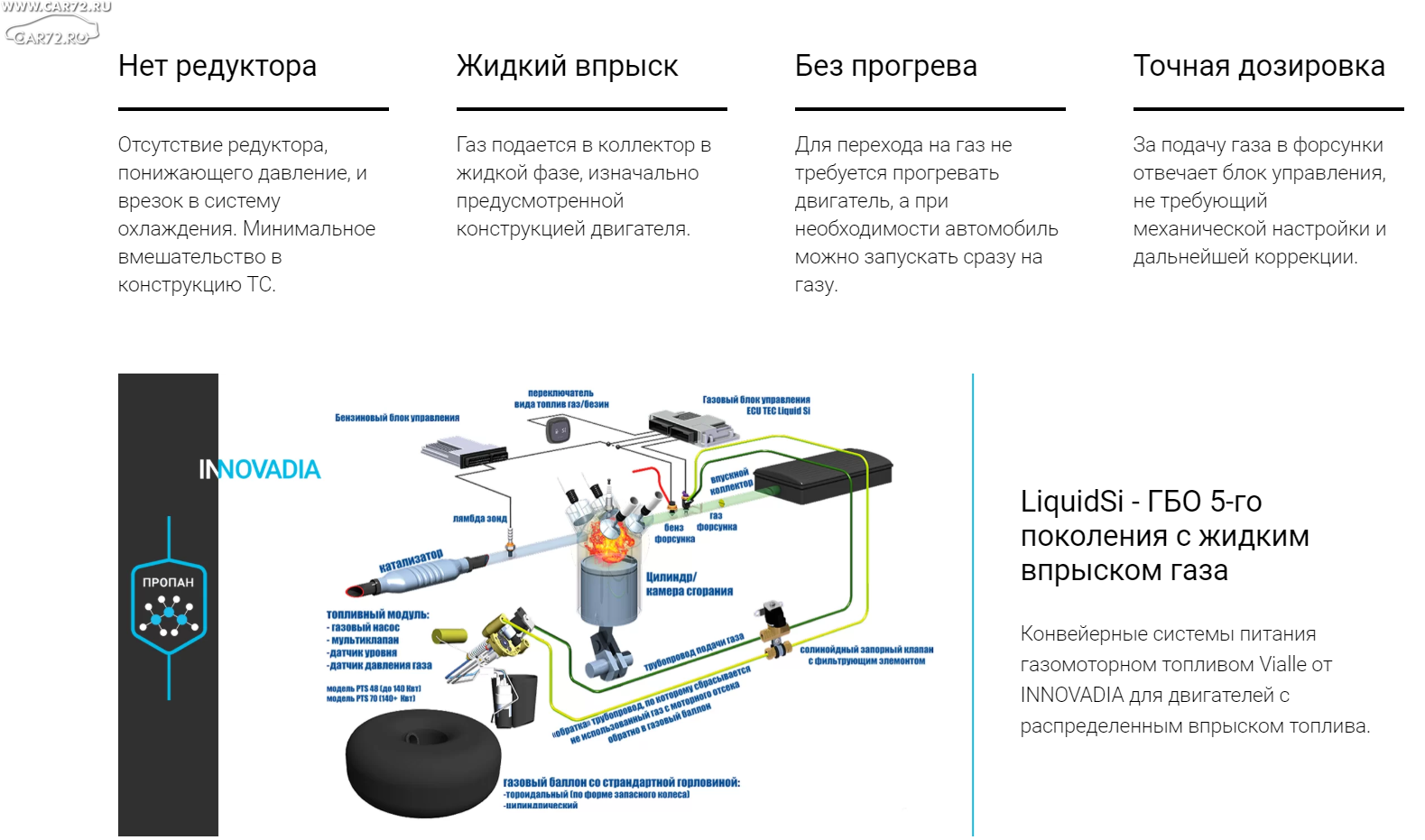

ser-khomyakov писал(а):Какое оборудование лучше? ТОчнее надежнее и качественнее, а так же просто в обслуживании, что не нужного впаривают установщики (мультиклапан)? Мотор ЗМЗ Про
БРС (Италия) 4-е поколение или Виалле (Голландия) 5-е поколение
Отправлено спустя 4 минуты 30 секунд:
Вот ознакомьтесь кому интересно 5-е поколение https://innovadia.ru/gbo5_liquidsi
На данный момент наша компания приступила к установке гбо 5-го поколения Виалле (Голландия) гарантия 3 года или 100 000 км.
Минимальные вмешательства в конструкцию ТС.

Аларм Газ Сервис, интересно! Фильтров получается нет на 5 поколении?
Обслуживание в чём заключается?
Каков ценник на 4 цилиндра 100-150 л.с.?

Сообщение Аларм Газ Сервис » 06 мар 2020, 12:56
Lev72rus писал(а):Аларм Газ Сервис, интересно! Фильтров получается нет на 5 поколении?
В системе предусмотрено 2 фильтра жидкой фазы, один устанавливается на заправочную магистраль, что препятствует попаданию механических загрязнений, 2-й фильтр устанавливается на расходную магистраль, обслуживание заключается лишь в замене 2-х фильтров.
Стоимость на 4 цилиндра в районе 75-85 т.р. в зависимости от объема баллона.
Отправлено спустя 1 минуту 30 секунд:
ТО ГБО 5-го поколения каждые 30 000 км.
