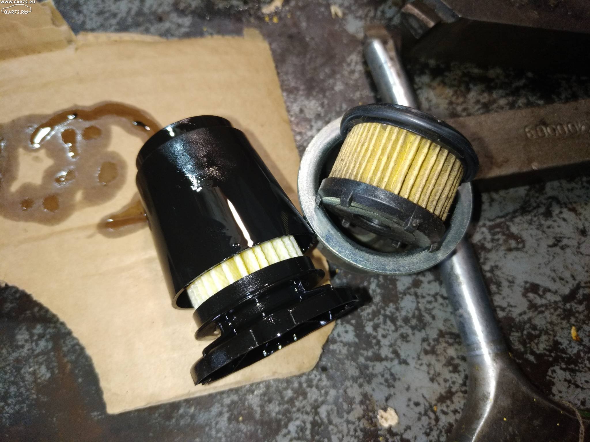

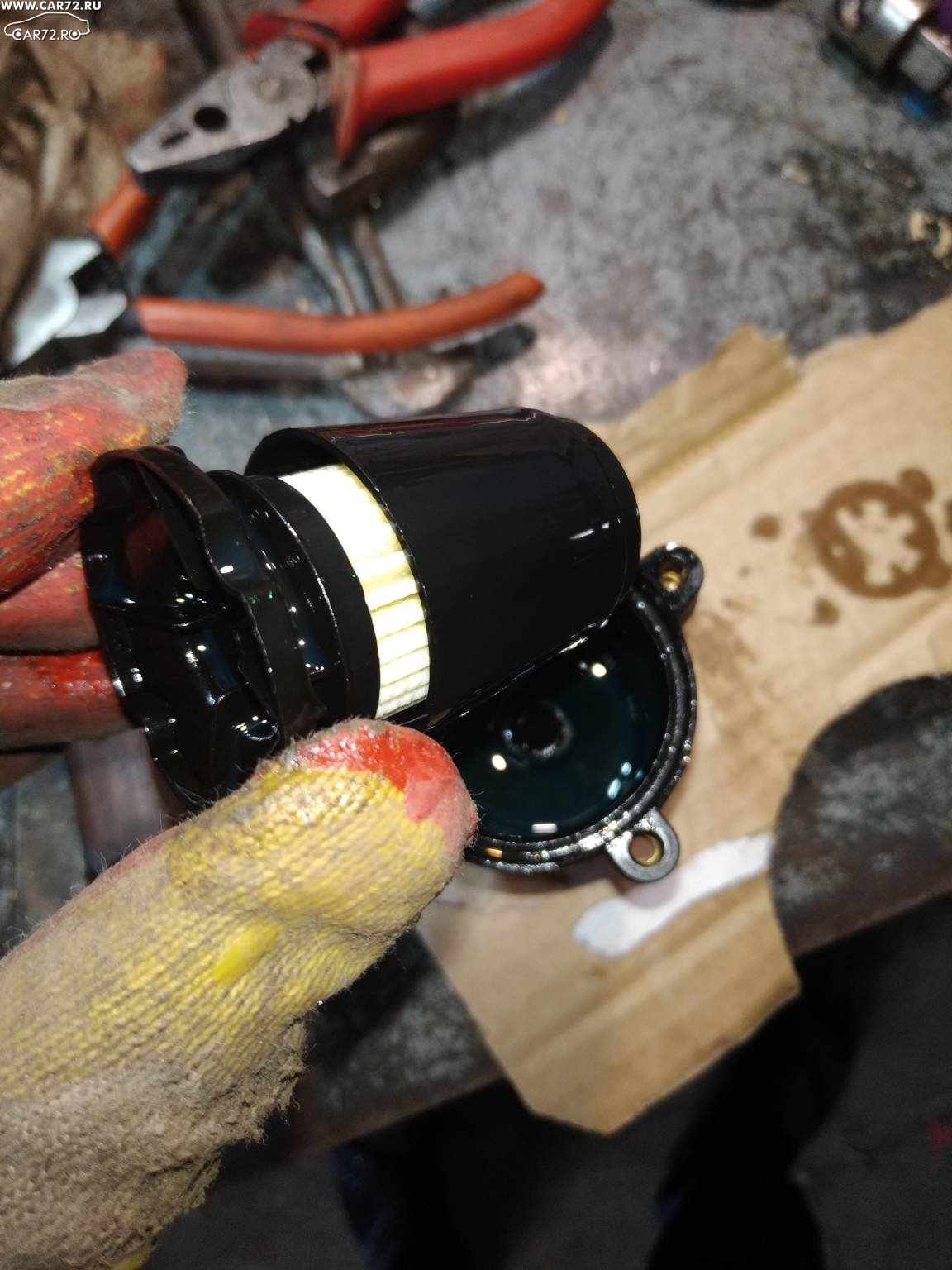

Прошел еще 10ткм и вот очередное ТО ГБО. И очередной раз вскрытие фильтров показывает, что может ТО проводить через 15-20ткм, они чистые, единственно в вихревом собралась газомасленная жижа. Заправка вся на НП, за исключением пару тройку раз.
Вихревой вообще наичистейший, хоть повторно используй.

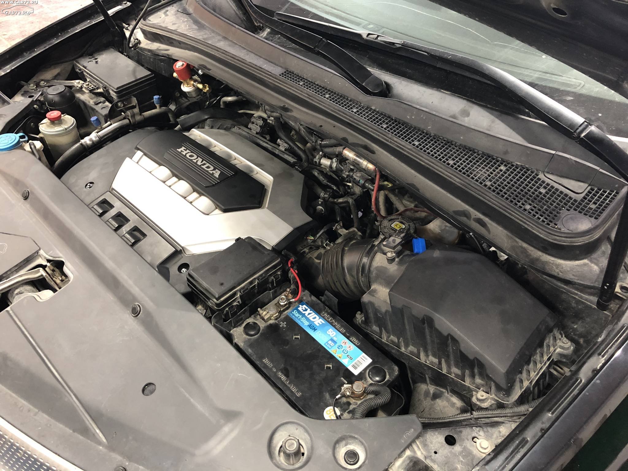

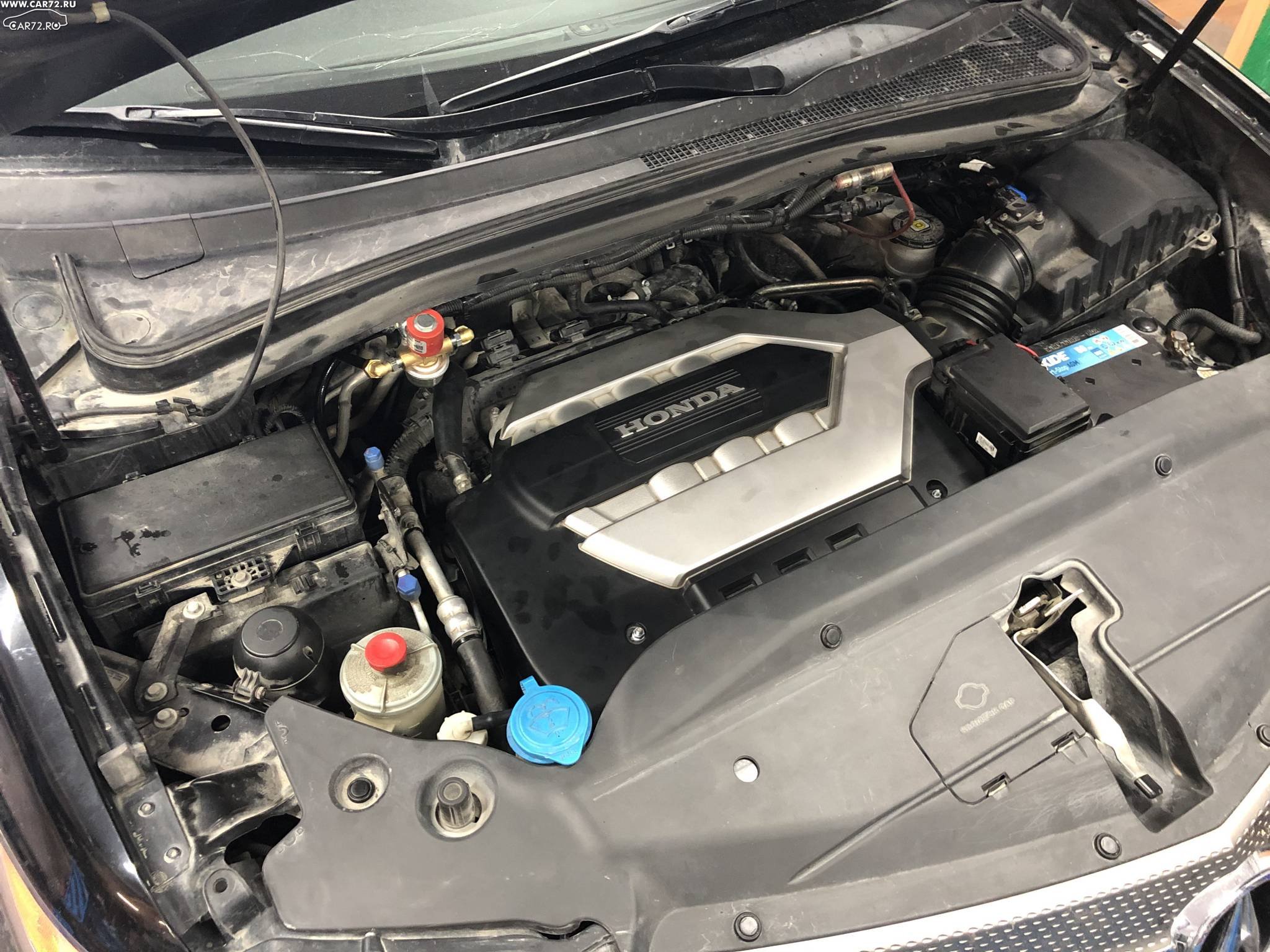

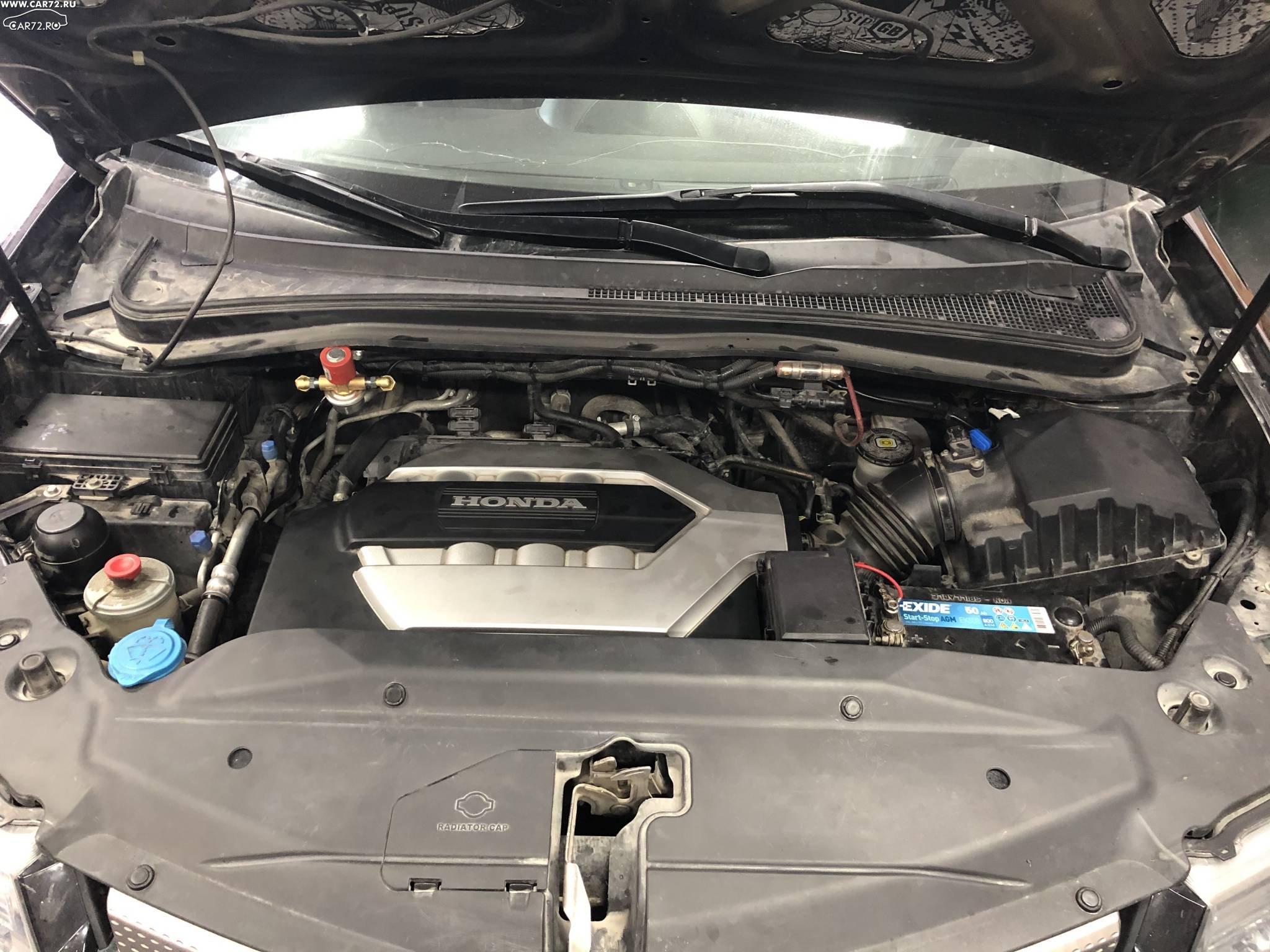

Коллеги, доброго времени суток! Интересует возможность установки ГБО на Хонду Пилот 2, 2008 г.в. Какое именно оборудование, где лучше устанавливать (надежность, качество), стоимость. Установка вместо запаски. Прошу совета.
Аларм Газ Сервис
Сообщения: 944
Зарегистрирован: 27 май 2008, 00:00
Рейтинг: 4 027
Газовая установка на авто - обсуждение - 3
Сообщение Аларм Газ Сервис » 29 июл 2020, 00:06
Анатольич писал(а):Коллеги, доброго времени суток! Интересует возможность установки ГБО на Хонду Пилот 2, 2008 г.в. Какое именно оборудование, где лучше устанавливать (надежность, качество), стоимость. Установка вместо запаски. Прошу совета.
Здравствуйте, обращайтесь установим качественно, большой опыт работы с этим двигателем, устанавливали на Реджлайн, Одиссей, Пилот, на прошлой неделе Акура МДХ.
