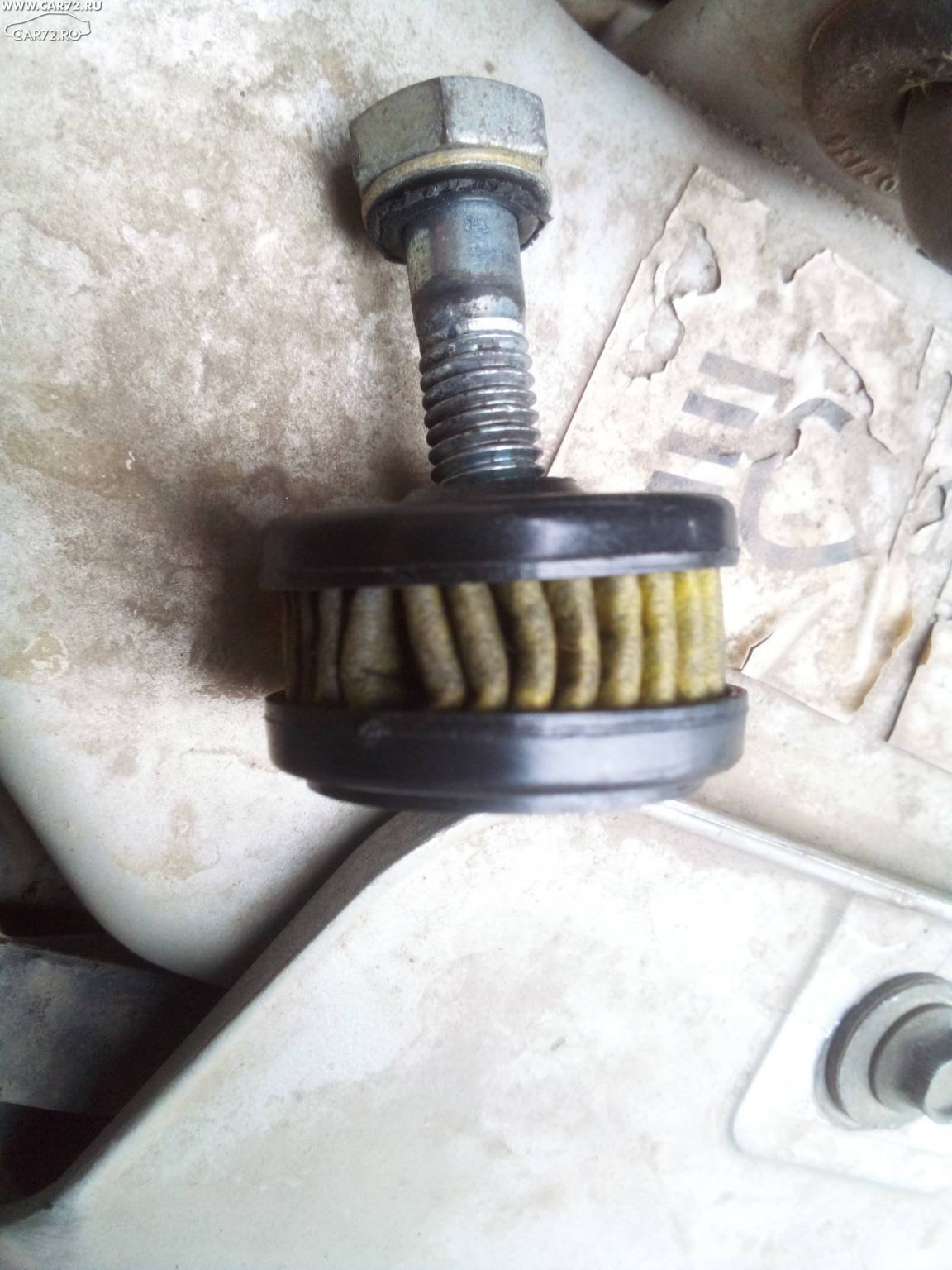

Сообщение aleksss_555 » 20 сен 2020, 16:50
Аларм Газ Сервис писал(а): Фильтры 100% не причем
Но раз купил, за 250₽ то решил и поменять . Вскрытие показало, деньги на ветер и зря пылесос у жены выпрашивал да в гараж тащил. Изображение Изображение
прошлый раз нормально так песочка черного было, напомню агзс чаще ньюпетрол.
видимо они фильтры стали ставить, или газ чужой впаривают.
И вопросик в догонку. Когда в прошлый раз менял, согласен колхозил Под болтом шайба, и после сборки травил газ. На помощь пришла резинка от старого фильтра. В этот раз старый фильтр оказался без резинки а старая продавилась. Пришлось отрезать кусочек от ниппеля безкамерки, Идеально легла прокладка между крышкой фильтра и шайбой болта. И вот думаю а там вообще должна быть прокладка? И какая? Просто резиновое колечко как на фильтре?

Сообщение Coolybin » 20 сен 2020, 17:23
aleksss_555, у соска бескамерной шины резина НЕ маслобензостойкая.
У тебя как никогда высокие шансы на получение премии Дарвина.

Coolybin писал(а):
может ты знаешь что там должно быть под шайбой? Или ничего не должно быть, так почему травило?
Газовая установка на авто - обсуждение - 3
Сообщение Coolybin » 20 сен 2020, 18:30
aleksss_555, может травило потому, что ты неправильно собрал фильтр?
Прокладки внутри корпуса, а не снаружи.

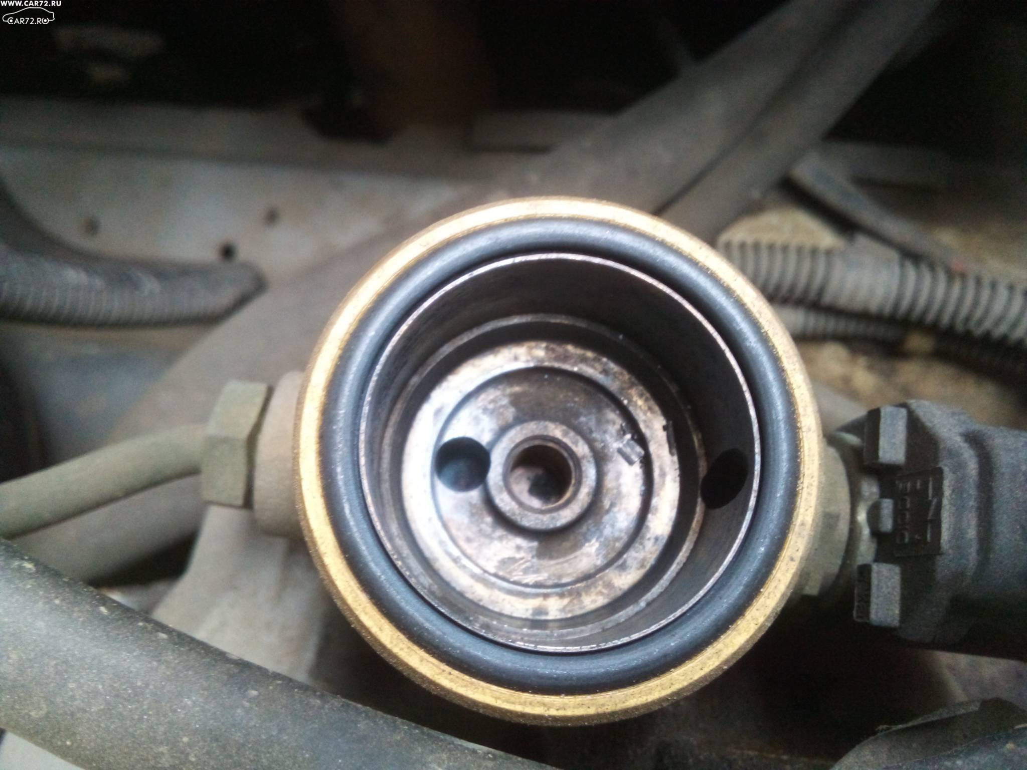

Сообщение aleksss_555 » 20 сен 2020, 18:37
Coolybin писал(а):
а чего там неправильно?
Болт под ключ на 13.
Выкрутил, фильтр вынул пылесосом грязь убрал, новый фильтр также поставил, болт вкрутил.
Мыльным раствором помазал, под болтом травит.
Вот и поставил колечко от старого фильтра.

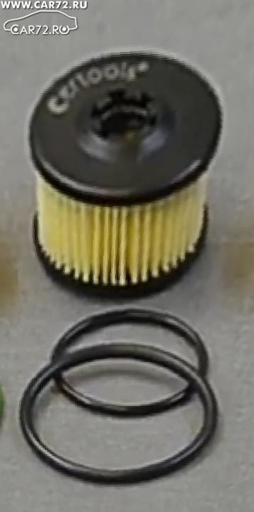

Отправлено спустя 13 минут 51 секунду:
Странно, гугля выдал что в комплекте должно быть два колечка.
Одно наверно сюда
А второе куда ?

Сообщение Перевозчик » 20 сен 2020, 21:15
На самом фильтре ещё резиновое кольцо стоит.
