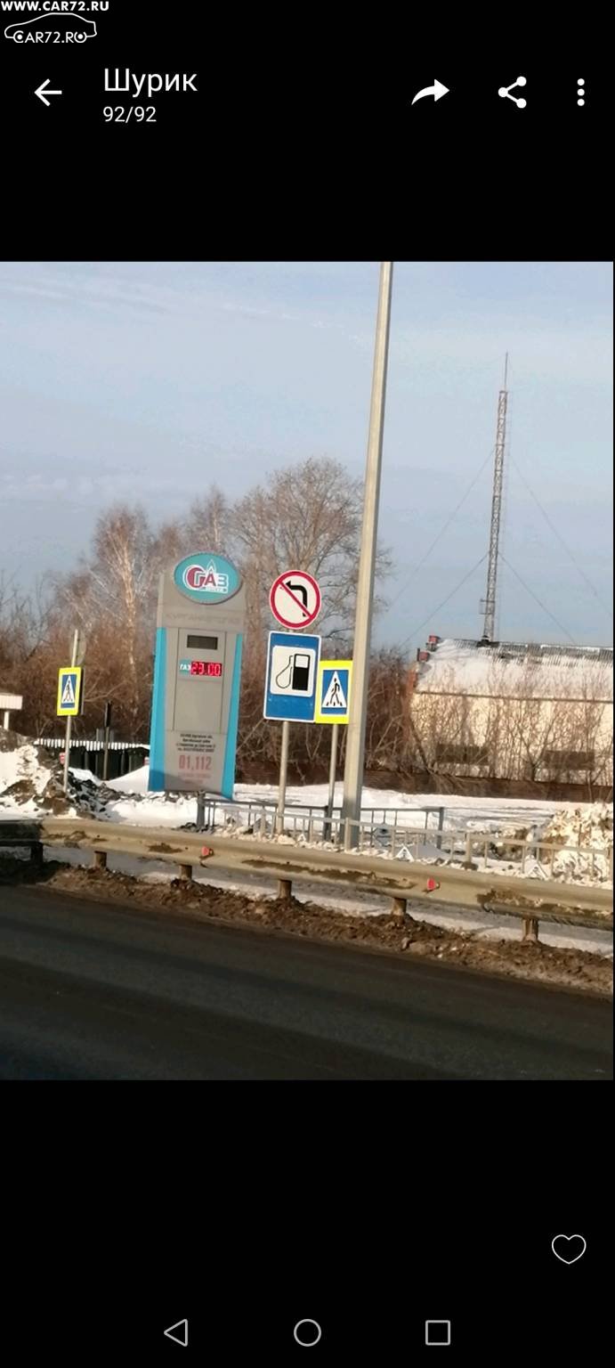

Сообщение TAXI » 06 фев 2022, 09:42
Изображение. Цена на газ в курганской области.

TAXI, в Казахстане ещё дешевле! Нам то от этого ни тепло ни холодно!

Вчера в Шадринском районе заправлялся по 22, заправщик говорит что те кто едут с Челябинска, говорят что там по 19, не хилая такая разница с нашими ценами в 10₽.

Я правильно понял, что цена на газ падает и вот вот упадет в Тюмени до 20-22 рублей, но народ все равно недоволен? :? :cherep:

Нормальная схема, поднять в два с лишним раза, потом опустить в полтора, чтоб все радовались)))

В НГ езди в челябинск. Там и бензин дешевле.

В екате был 15 января, цена такая же как у нас была. Если за месяц так просела, значит и до нас скоро дойдет
