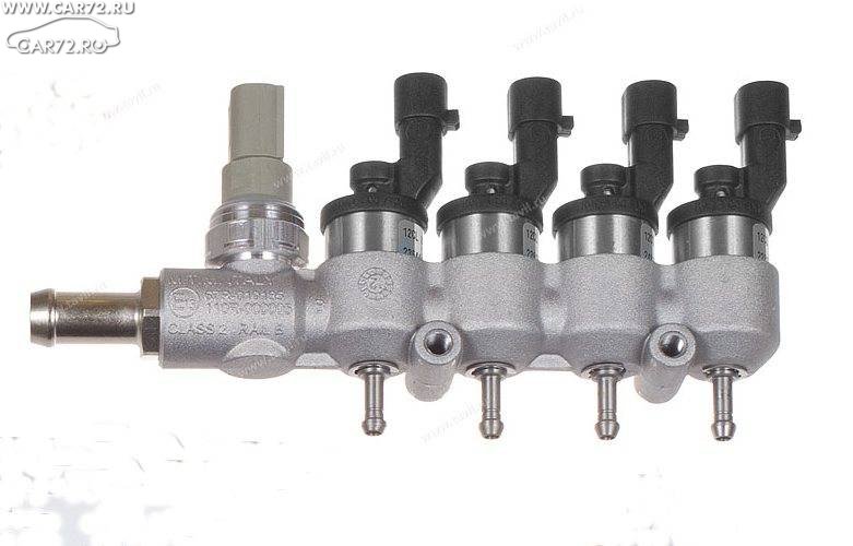

Дми писал(а):Ребята,у кого BRC утепляйте на зиму рампу форсунок . Удивительно,но по городу все хорошо,как только на трассу выходишь при -23 и ниже , через 15 минут отключается газ.
Вот же ж хрень-то! А я второй год маюсь, чего уж только не переделал :pipec: Правда у меня не BRC, но на трассе один хрен отключается, при этом орет что газа нет, хотя баллон полный. Попробую.
Может трубки снизу утеплить? Обдувает и замерзает....

A_nikolaenko писал(а):Ребята,у кого BRC утепляйте на зиму рампу форсунок
Я перед зимой купил кошму и трубчатую изоляцию из вспененного полиэтилена в "Левше", закрутил полосками кошмы редуктор, утеплил газовые шланги+тосольные, и накинул на мотор сверху кошму.

Установлено BRC. В морозы ниже 20градусов очень неспешно, минут через 40 после начала движения, переходит на газ. Когда 25 ориентировочно и ниже не переключается на газ совсем. У всех так? Или это неисправность либо нюансы настройки ГБО?? (На кнопке переключения между видами топлива помимо основного индикатора есть еще 4, так вот когда не переходит на газ один из них горит зеленым постоянно)фильтры все меняны, магистраль медная успешно удалена, в принципе ГБО обслужено, кстати все работы проводились в АлармГазСервис, все никак отзыв не напишу, доберусь до бука напечатаю)

Тема 72 , ты наверно с печкой ездишь вот у тебя антифриз и не прогревается для перехода на газ ! У меня тойота Прадо установка brc, после запуска авто и 10 мин езды переходит на газ , только после этого включаю печку , а иначе через 40 мин перейдёт на газ с включённой печкой. Кстати были проблемы с переходом в морозы , не с первого раза включился газ, поставил подогрев форсунок в аларм газе и проблема Ушла

Вообщем мало утеплять рампу :sad: Сейчас ехал за городом,снова отключение. Надо утеплять редуктор и баллон у кого вместо запаски :sad:

Мужики, вся проблема в качестве газа, позже скину видео, где после извлечения фильтра из газового редуктора, он сгорел у нас в руках, при этом был запах пиротехники на весь цех, или как мы шлангом просто сливаем газ с баллона, бывает выходят из строя газовые редуктора (любого производителя) разъедает мембрану, становится как сырая резина.

Дми писал(а):Ребята,у кого BRC утепляйте на зиму рампу форсунок :-D . Удивительно,но по городу все хорошо,как только на трассу выходишь при -23 и ниже , через 15 минут отключается газ.
- Аварийное переключение на бензин,по ходу движения не переключает снова.
- Остановившись и подождав 5-20 минут,тыкал переключение,но тщетно...
-Операция,что выше, но с перезапуском двигателя,и о чудо заработало....через 15-20 минут по трассе снова,в городе все ок.
- Кто скажет,что фильтра и давление,тот не прав,ездил до холодов все норм,в холода началось,поехал на ТО,там поменяли фильтра,подключали комп,все в норме. Выехал с Авторемонтной по объездной,снова отключение.
- Бросил тряпку на рампу с форсунками и прижал ее декоративной крышкой,все хорошо уже вторая трасса)))).
Как прокомментирует это мой установщик Алармгазсервис,мой авто Форд Фокус 2,у других такого нет(((.....
Ребята на Федях и в -42 на газу без всякого "одеяло" гоняют по северу,картонку только ставят(((((
Смотря какая рейка установлена, если металл, может замерзать, еще раз повторюсь, плохое качество газа.

Ребята, у кого установлено ГБО БРС с металлической рейкой, рекомендую установить жидкостный подогрев рейки (4 цилиндровый авто, для 6-и и 8-и цилиндровый жидкостный/электрический), тем самым вы продлите ресурс оборудованию.
Отправлено спустя 1 минуту 24 секунды:
Дми писал(а):Аларм Газ Сервис, Рейка пластик,Газ ТПК. :oops:
Можно еще программно понизить температуру переключения по газовой рейке, там тоже стоит датчик температуры.
