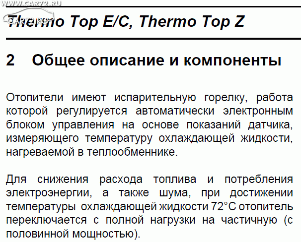

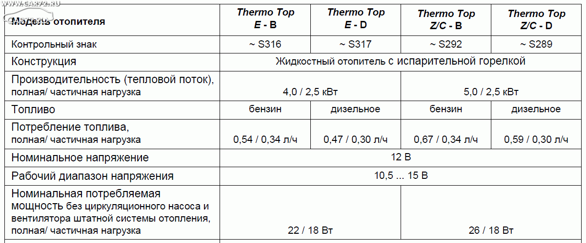

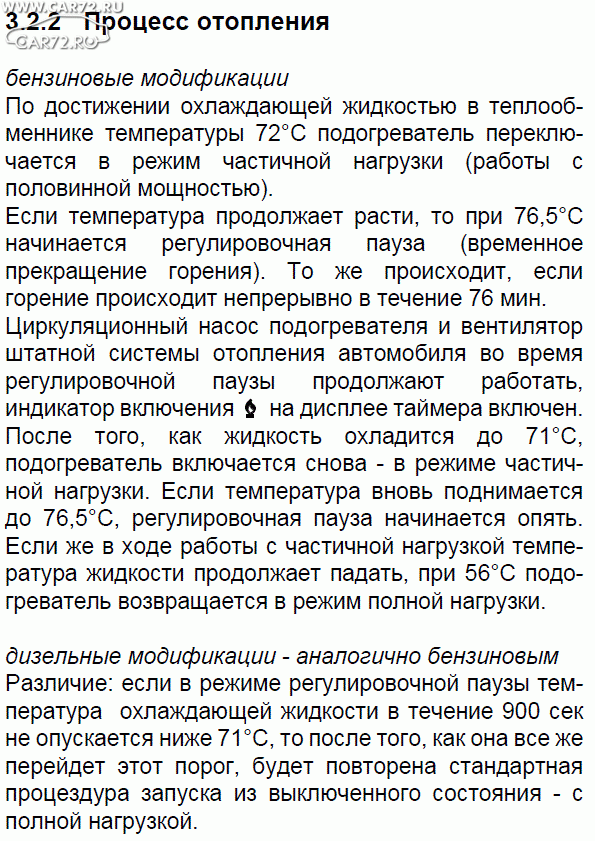

mehanick писал(а):режим
В thermo top c/z нет никакого малого режима - она продувается и выключается с ошибкой. Три-четыре подобных отключения в автономном режиме - блокировка пуска, пока предохранитель не дернешь. Возможно причина тому, что изначально она была ДОгревателем.

Сообщение mehanick » 26 дек 2020, 12:35
Вроде у любой мокрой автономки режим работы максимальный, при достижении определенной температуры 70-80 гр переходит на малый режим, почему вот в защиту уходит интересно.

rus-admin писал(а):В thermo top c/z нет никакого малого режима - она продувается и выключается с ошибкой. Три-четыре подобных отключения в автономном режиме - блокировка пуска, пока предохранитель не дернешь. Возможно причина тому, что изначально она была ДОгревателем.
Вообще-то есть. Независимо от того, предпусковой подогреватель это, или постпусковой догреватель.
Выдержки из официальной Камасутры:
Для догревателя - то же самое, только нет циркуляционного насоса и управления отопителем.
Исключением могут быть только OEM-версии, выкорчеванные из авто, где они были частью заводской комплектации и управлялись мозгами ДВС.
Возможно, банально нет циркуляции ОЖ при незапущеном двигателе.
Либо речь о каком-то кей-каре с рабочим объемом ДВС, равным объему одного горшка в моем пихле. :smeh:

PaYAlnik писал(а):Возможно, банально нет циркуляции ОЖ при незапущеном двигателе.
так и есть, для этого установлена электропомпа

rus-admin писал(а):так и есть, для этого установлена электропомпа
Да понятно, что не самотеком. Просто, если идет постоянный перегрев - либо нет циркуляции, либо циркуляция идет не через блок, либо слишком малый объем жидкости в контуре, либо... В любом случае, это НЕ норма.
