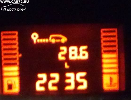

Вчера случился разрыв шаблона. Выехав в сто гбо в пятницу поехал на заправку. На полпути газовая пропищала, что газ закончился. Заправил на гпн 32,5 литра газа до отсечки удивился, ведь баллон 47л. Наездив 250км по городу (комп насчитал 28,5 литров газ + бенз на прогревы) при расходе 12,5 поехал на туже заправку. Газ не пищал но чуйка подсказывала что на дне плещется. В этот раз вошло 37,5 л. Почему так. При настройке газовщики заправляли. С баллона, может тут причина

Сообщение Serj77 » 06 фев 2018, 09:48
Комп показывает погоду на марсе

Не спорю эмуляция форсунок и прочее, но 37.5л на 240км уж сильно много. На бензин короткие поездки с прогревами расход был 10-11л/сотню, но не 15.5 а это +25_30% от расхода бенза

Andron_tob писал(а):Вчера случился разрыв шаблона. Выехав в сто гбо в пятницу поехал на заправку. На полпути газовая пропищала, что газ закончился. Заправил на гпн 32,5 литра газа до отсечки удивился, ведь баллон 47л. Наездив 250км по городу (комп насчитал 28,5 литров газ + бенз на прогревы) при расходе 12,5 поехал на туже заправку. Газ не пищал но чуйка подсказывала что на дне плещется. В этот раз вошло 37,5 л. Почему так. При настройке газовщики заправляли. С баллона, может тут причина
Отправлено спустя 27 минут 12 секунд:
Вообще не обращайте внимание что показывает бортовой комп при эксплуатации авто на газе, он на бензине не всегда адекватно работает.
При работе двигателя на газе, бензиновый мозг думает, что он работает на бензине, идет замещение топлива.

Сообщение stetor » 07 фев 2018, 11:18
Andron_tob, не корректное сравнение. Зимой вообще следить за расходом тяжелый случай. Да и привычка сравнивать с бензином тоже не так просто. Сегодня тебе до отсечки столько то залили, завтра стало жарко - столько то, послезавтра стало холодно - столько то.
У меня бортовой относительно верно показывает. Т.е. я могу ориентироваться когда примерно у меня кончится газ.
Если в среднем идет расход 9-10, значит бака хватит на 360-380, если расход 18-20, значит бака хватит в лучшем случае 220-240.
Город, пробки, прогревы. Все это идет в расход. Что бы более менее верно узнать расход, надо выехать на трассу и там сжечь бак.
