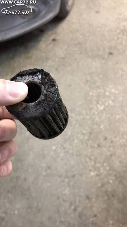

Здравствуйте , съездил вчера на диагностику и вердикт умерла форсунка и она не закрывается и травит газ в цилиндр и поэтому авто плохо заводится при недолгой стоянке , фильтр был очень грязный при пробеге 10 тыс км АЗС новый поток Изображение
Вопрос к знатокам проехал я 40 тыщ на этих форсунках и вот умерла одна форсунка brc , промывка рампы не помогла !!! есть ли смысл менять одну форсунку и ждать когда следущая поломается ? Или проще поставить новый комплект за 5000 тысяч другой фирмы Кстати газ будет хороший с мая на новом потоке !!! Вчера мне сказал лично Технолог завода , тк с мая начнут делать бензина и будет другая технология переработки нефти, и качества газа придёт в норму

miha999 писал(а):Вопрос к знатокам проехал я 40 тыщ на этих форсунках и вот умерла одна форсунка brc , промывка рампы не помогла !!! есть ли смысл менять одну форсунку и ждать когда следущая поломается ? Или проще поставить новый комплект за 5000 тысяч другой фирмы
По итальянским форсункам могу сказать следующее:у меня был пробег около 120 тыс.км, я продал машину и она ещё ходит. Т.е., 40 тыс.км - походит на брак отдельно взятой форсунки. Ремкомплект на 1 форсунку можно купить? Если нет, я советую заменить все форсунки на REG от OMVL (бюджетно и качественно).

Митя-тюменец нашёл за 2 рубля 3 форсунки рабочих brc, одна умерла и чувак рампу отдаёт с рабочими форсами пока что ! Много таких кто меняет или продаёт свои форсы! Мне так же на сто сказали или свои brc 3 рабочих форсы за 3 рубля или новую рампу бери за 5 другой фирмы , или Брать б/у у кого умерла Форсунка выбирать рабочие
Я тоже думаю что брак , вот может и попытать счастье и менять по одной ) ремонтники сказали скорей всего по очереди другие полетят

miha999, ну фильтр явно в какулиму. Если экономишь на потоке, то наверное надо увеличить частоту замены фильтра с 10 до 5 т.км.
Я после ГПН вытаскивал, фильтр был грязный, но по сравнению с этим ... он был просто нулевым.
ИМХО. Я как бы ни склоняю ни к кому, просто сделал определенный вывод из нашего разговора. Либо ты заправляешься дешевым газом, но при этом значит надо уменьшить пробег замены фильтров, и судя по отзывам форумчан смериться с повышенным расходом газом (фиг знает, либо не доливают, либо он быстрее сгорает тут дело темное). Либо ты покупаешь дорогой газ и меняешь фильтра согласно регламента 10 т.км.
Цена в итоге где то будет рядом. В общем особо то экономии не получается.

Не верю фото выше. Вот фильтр после 15 тыс.км не менее, даже ближе к 20, считая по замене масла. 90% езды на новом потоке.Изображение
Отправлено спустя 4 минуты 5 секунд:
Менял сам, при замене выпал маленький магнитик, который собрал на себя немного стружки, почистил его и засунул обратно с новым фильтром)
