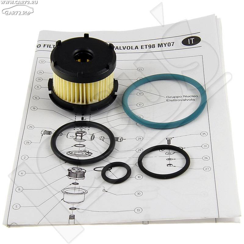

Neksus
Сообщения: 549
Рейтинг: 3 409
Газовая установка на авто - обсуждение - 3
Сообщение Neksus » 10 дек 2018, 00:08
Подскажите пожалуйста где у нас в городе можно приобрести фильтр жидкой фазы на брс ет 98 полный комплект как на картинке?

Сообщение Аларм Газ Сервис » 10 дек 2018, 19:22
Neksus писал(а):Подскажите пожалуйста где у нас в городе можно приобрести фильтр жидкой фазы на брс ет 98 полный комплект как на картинке?
Здравствуйте, можете приобрести в нашем магазине (Авторемонтная 45, стр.2/Энергетиков 49) есть оригинал/не оригинал, как вместе, так и по отдельности колечки, фильтр. Контакты в подписи.
