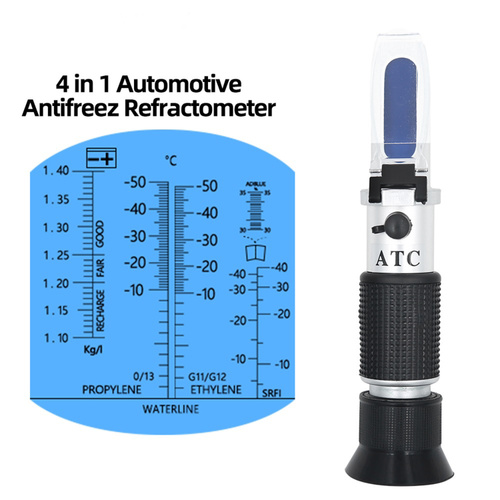

Есть такой прибор - Ареометр. Определит температуру замерзания антифриза. Не дорогой.

CJIOH, рефрактометр?

Сообщение CJIOH » 27 ноя 2023, 21:02
md-t писал(а):CJIOH, рефрактометр?
Более важное качество это сохранять текучесть при отрицательных температурах, так как сезон. Что ты увидишь по преломлению света в антифризе и как будешь это оценивать?

Сообщение md-t » 28 ноя 2023, 08:31
CJIOH, преломление света меняется в зависимости от плотности жидкости. Т.е. исходный параметр тот же - плотность, которую меряет ареометр. Только в эксплуатации проще: капнул, посмотрел в визир, тряпочкой протер и можно следующую жидкость капать)

Сообщение megan » 28 ноя 2023, 12:43
CJIOH писал(а):Что ты увидишь по преломлению света в антифризе и как будешь это оценивать?
много чего можно по преломлению света увидеть:
1. Плотности электролита в аккумуляторной батарее.
2. Точки замерзания охлаждающей жидкости (антифриза) на основе этиленгликоля и пропиленгликоля. Не замеряет жидкость на спиртовой основе.
3. Точка замерзания автомобильной стеклоомывающей жидкости. Не замеряет жидкость на спиртовой основе.
4. Концентрация мочевины в реагенте AdBlue.
Не поможет особо. Антифриз может как быть чистый, новый и иметь -40 кристализацию. Так и грязный, развалившийся -40.
Работая в масломар**** у нас признаки к замене:
Диапазон температур от -30 до -45. За пределами замена.
Цвет. Мутный, ржавый, с маслом, замена
Срок годности или пробег, 120 000 км или выше 5 лет, замена.
Пожелание самого клиента к замене.
