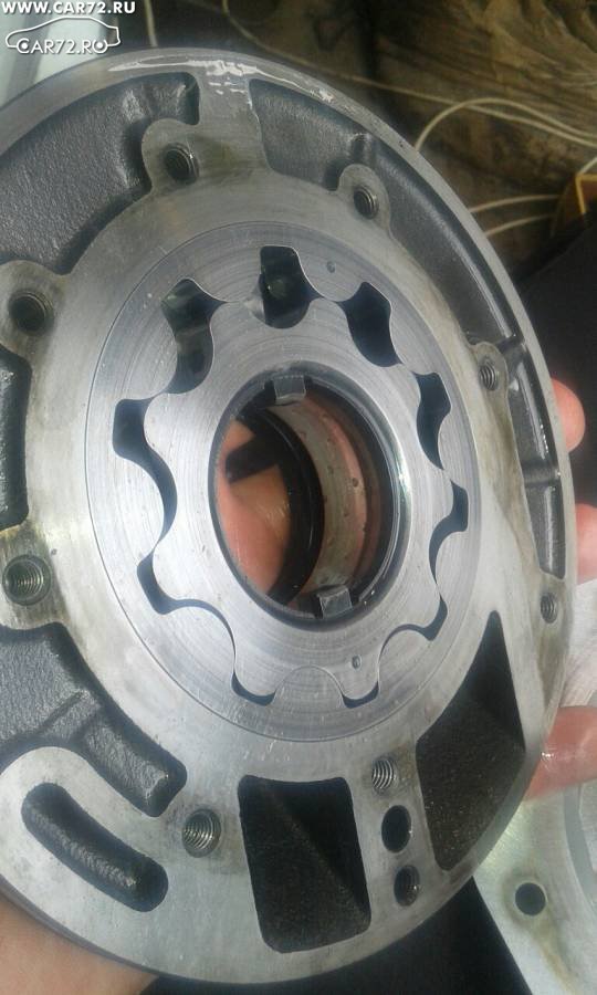

Магнит скромных размеров, но он работает всё то время которое находится в акпп, а не час-два на время работы "аппарата". Если ваш фильтр грязный, то допускаю что он работает, но у меня жидкость после 10 000км пробега не почернела, значит отложения фрикционной пыли и стружки(хотя её не было на магнитах и фильтре) крайне минимальны. Не спорю ваш аппарат будет актуален в Европе, где на ТО денег особо не жалеют, но в РФ я как то хз..
Отправлено спустя 2 минуты 7 секунд:
Автосфера писал(а):Нужного давление может не создаваться от того что в акпп уже вместо нормальной жижи густой черный гудрон
Увы черный гудрон может только повлиять только на ускоренный износ маслонасоса, его сердцевины, и двух плоскостей. Не думаю что АТФ будет менять своё вязкостное число от загрязнения.
Отправлено спустя 2 минуты 8 секунд:
Автосфера, Изображение
Вот мой насос после 80к пробега(машина с нуля). В книге написано что замена АТФ не требуется вообще...но за 80к она была чернее черного...

Когда в книгах пишут что на весь срок службы эксплуатации , они имеют ввиду гарантийный период)

sergk, смешается очень незначительно. Слить/залить через поддон смешается наполовину со старым примерно.

Exiv, :lol2: если вы не представляете о чем идет речь - зачем нести чушь, постоянный поток масла идет в гидротрансформатор и там очень хорошо смешивается

sergk, много в нем вы не намешаете. Смешивание идёт недолго и в небольших объёмах. Два-три литра сверх объёма коробки обычно вполне достаточно, чтобы заместить старую жижу новой и видеть на выходе в аппарат практически новое масло

Exiv, товарищ теоретик, масла в нем очень много пробегает, т.к. масло в гидротрансформаторе сильно греется, а второй канал в гидротрансформаторе для отжимания муфты блокировки.
