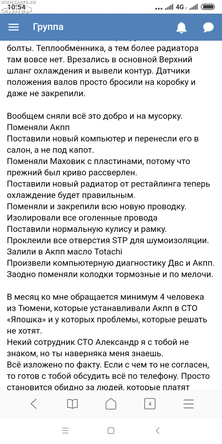

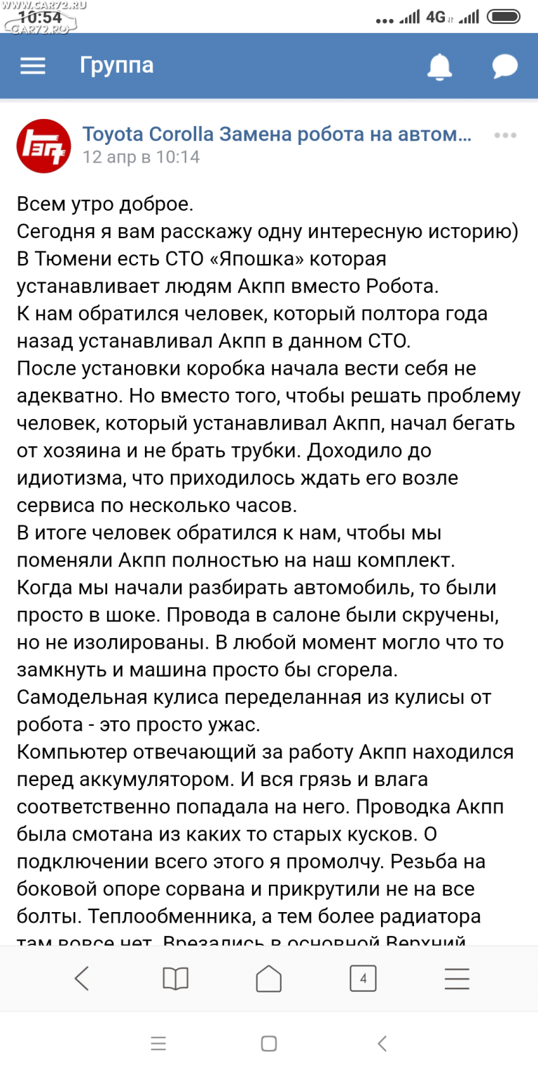

СЕЧ
Сообщения: 9
Зарегистрирован: 20 авг 2016, 09:26
Рейтинг: 9
Toyota Corolla проблема с роботом кто сталкивался ?
Сообщение СЕЧ » 25 апр 2019, 11:17
Baner писал(а):
Ев-гений писал(а):Меняли робот на акпп в хелпавто, доброго ничего сказать не могу, стоило тогда 73 рубля, отдал недавно 20р другому человеку который убрал блок эбу робота, датчики коробки с шурупали, перепрограммировал приборную доску, эбу двигателя, заменена проводка и блок управления кпп.Теперь полноценный автомат с отображением передач на приборке, вот от этого человека я действительно уехал довольный! Так что Александр без обид, как говориться ничего личного!
Добрый день, у нас уже больше чем пол года как нету датчиков, блока робота, и есть отображение передач + рабочий круиз, о каких обидах может идти речь?) мы не изготавливаем комплекты, мы являемся установщика, и даем гарантии, у вас как я понимаю установка была очень давно.
Изображение Изображение Изображение [url=https://www.car72.ru/images/forum/2019/04/50581.png][img]
Вот такая история с СТО "Япошка".
Baner
Сообщения: 1658
Рейтинг: 8 551
Сообщение Baner » 25 апр 2019, 13:02
Эта истории просто бред, не одну машину с Челябинска делали и переделывали за теме кто ставил у них, ну и судя по рычагу самодельному это один из первых комплектов на данной коробке U340E, и ставил тогда их не я а другой человек который у нас не работает уже давно.
СЕЧ
Сообщения: 9
Рейтинг: 9
Сообщение СЕЧ » 27 апр 2019, 23:35
Ну там указан телефон для обсуждения "бреда" и вас ,Александр, приглашают на разговор, а пока что не качественная работа за вами и не только от этих ребят.
И ещё специалисты от БНТР из Красноярска почему то не дают ваших координат для сотрудничества!
