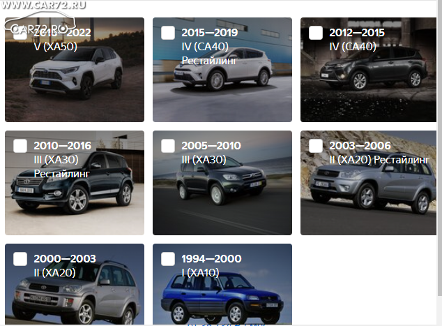

И, наверное, всё-таки XA40, а не
Big_Peps писал(а):Машина RAV4 40 (CA)

Scharnhorst писал(а):И, наверное, всё-таки XA40, а не
С буквами вообще непонятка. 1 поколение ХА10, 2-е ХА20, 3-е ХА30, 4-е СА40, 5-е ХА50
Задавал вопрос в Тойоте центре почему так? Ответа не услышал.

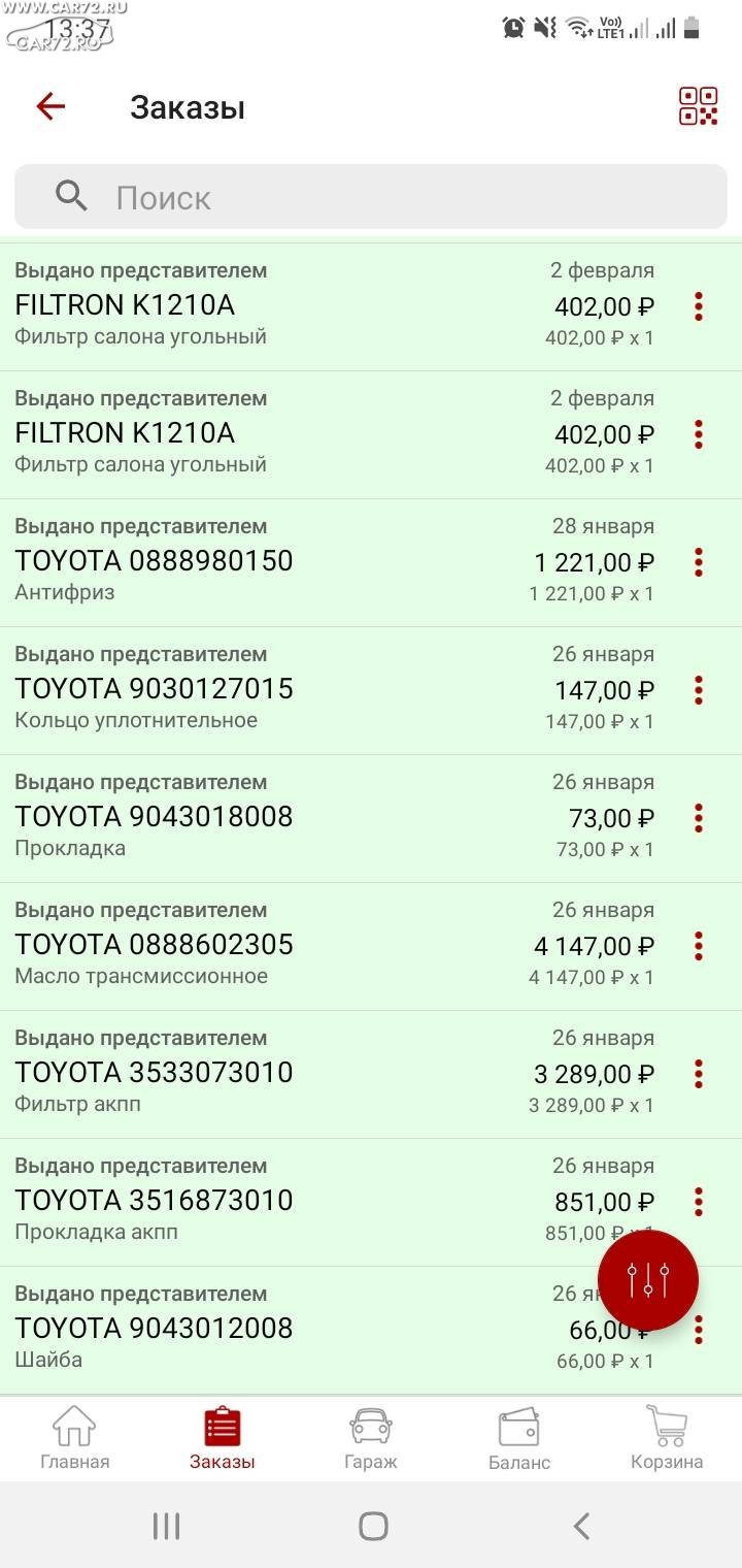

Big_Peps писал(а):Проходил очередное ТО 70000 и в Тойоте центре уведомили, что масло потемнело и не плохо бы его сменить
Они правы, конечно. Межсервисный интервал замены жЫжи в АКПП по японским стандартам 75 000 км. Про вариатор не скажу, поэтому мы его обсуждать НЕ будем.
Поскольку мы в России, то у нас типа "суровые условия" и рекомендуемая полная (аппаратная) замена лучше раз в 50 000 км.
Для полной замены нужно:
1. Масляный фильтр АКПП.
Фильтр тонкой очистки - компактный,
пластиковый с фетровой гармошкой,
при этом достаточно емкий, которого вполне хватает на 3-5 лет службы трансмиссии. Менять его мастера рекомендуют после 100 ткм с каждой второй сменой масла. А после пробега за 200 ткм — с каждой сменой масла. Грязное масло убивает неубиваемые золотники гидроблока и соленоиды.
2. Прокладка поддона АКПП (если она есть), если её нет, тогда специальный герметик, и тут уже сэкономить не получится. Я бы прикупил оригинал. Прокладка у Вас.
3. Сама жижа. Если у Вас 4ВезДе, то Aisin U660E или U760. Полный заправочный объём сухого агрегата: 10-12 л. Поэтому нужно брать 3 канистры по 4 литра или +4 литра или + 1 литр, смотря где и по какой технологии будут делать.
Первый раз менял жидкость в ZF-центре, там мы складывались с человечком и брали 20 литров ведро+4 литра канистру. У нас заправочные объёмы 7,2 литра, поэтому по 12 литров на тачку.
Последний раз аппаратную замену мне делали путём подключения аппарата с маслом к самой масляной системе АКПП, запускали мотор, и гидротрансформатор САМ прокачивал ATF. Более того, данная процедура позволяет выяснить, какое давление выдаёт сам гидротрансформатор, что свидетельствует о состоянии его "здоровья", поэтому брал 8 литрушек неоригинальной жидкости.
Предварительный артикул масла: 08886-02305, 4 литра, предварительная стоимость 4 259 р.
Предварительные детали, необходимые для полной замены:
90430-12008 прокладка маслосливной пробки поддона;
35168-33080 прокладка поддона;
90430-18008 прокладка маслозаливной пробки;
90301-27010 кольцо масляного фильтра;
35330-48020 масляный фильтр;
Для более точного подбора нужен VIN/Frame
Big_Peps писал(а):ценник загнули в 30 тысяч
Как бы да, действительно выходит около того, ибо импортное же всё
