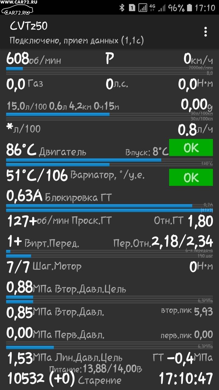

это все есть, ошибок не находит. При трогании с места происходит 3 плавных рывка. Страшно представить, что причина в варике

То есть холостые обороты без нагрузки Вас вообще не смутили?
На скрине 608, должно быть 700.
Под нагрузкой, в положении селектора «D» или «R», обороты должны просесть до 640-650, не ниже.
Данные в программу занесены неверно: у J32 шкала тахометра размечена до 8000 оборотов, в программе отображается 7000.
Почему температура жЫжи в вариаторе всего 51 градус при проведении теста? Рабочая температура жидкости CVT 60-80 градусов, именно на этой температуре нужно проводить тестирование и, очень желательно, начинать движение, хотя безопасной температурой для этих вариаторов считается уже +20. (Ещё один плюс вариаторам против акпп).

Блин, ездил не заморачивался. Холостые не холостые. Танька работает и как говориться я ей не мешаю. 608 оборотов думаю потому что 7000 в проге стоит. По тахометру норм все. В общем сегодня тронулась как положено ровно без рывков. Буду присматриваться пока. Всем спасибо!

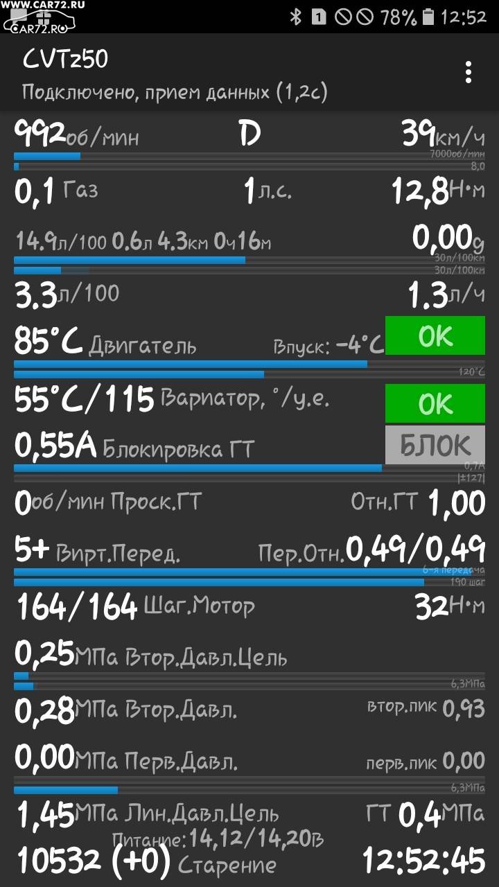

Отправлено спустя 2 минуты :
Подскажите где взять инфу по этим цифрам? Напрягает надпись "блок" в сером квадратике. Что она означает?
