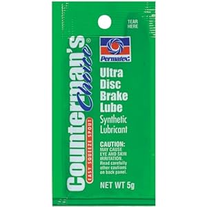

Такую еще можно
PERMATEX 09977 пакет 5 гр стоит около 100 руб. Выглядит так
Она же в других объемах
имеет другие артикулы
