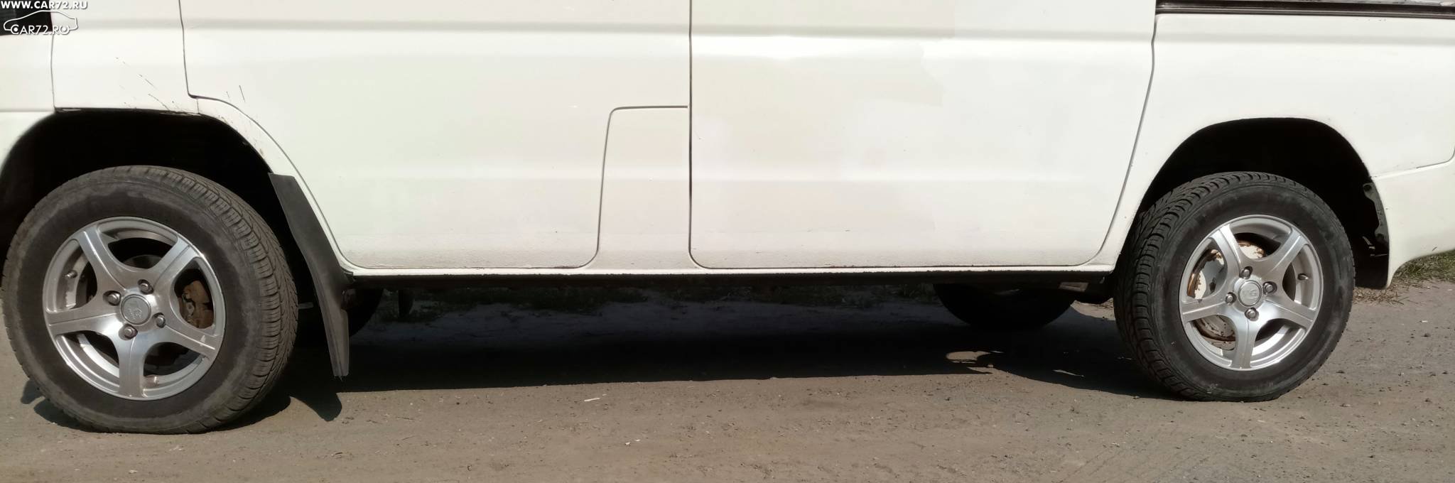

Сообщение Scharnhorst » 22 авг 2021, 20:22
Ну что, закончилась эпопея с заменой задних амортизаторов.
Старая конфигурация подвески.
Перед: амортизаторы MONROE серия Reflex, увеличенный на 2 мм диаметр штока, длинные пружины.
Зад: амортизаторы TOKICO, увеличенного хода, от более тяжёлой машины, длинные пружины.
