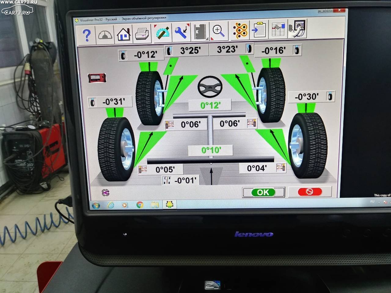

У Сергея бывают и забавные случаи в работе
Как например сегодня с Фиником...
Машина была куплена в сентябре. В Мааскве))) С того времени были мелкие работы по мотору, подвеске, не требующие регулировки СР. Но вчера меняли сайленты, снимали на профилактику рейку. Соответственно сегодня, как только забрал машину, сразу поехал на СР к Сергею. Выяснилось, что на машине установлены оба ПРАВЫХ рулевых наконечника
Зачем московские сервисмены так сделали - великая тайна. В итоге СР был поправлен, но в субботу замена наконечника на ЛЕВЫЙ, а потом ювелирный СР.
Зачем московские сервисмены так сделали - великая тайна. В итоге СР был поправлен, но в субботу замена наконечника на ЛЕВЫЙ, а потом ювелирный СР."Со стороны модератора всё по другому смотрится" (с) #фен107#

72rus, вы заблуждаетесь, стенд там по точности как и у меня, а оператор может быть ленивый. И я порой переделываю за тем оператором , что на Пермякова 15.

После проделки угол кастера мозги не жахает?
Мне как-то нарутили одни господа... уж не помню на какой угол, но я сопротивлялся нолю!
Он просто беспощадно в мёртвую зону возвращался.- Kikozzz

oioi, Нет, всё отлично. Едет ахрененно. Устойчиво, предсказуемо, без отклонений. Газ/тормоз нажимаешь, никуда не уводит.

ApelsiN, Приветствую! На той неделе делал у вас сход-развал на BMW f10. Тут выясняется, что нужно делать на загруженом авто. Вы не в курсе были?

wcnu87 писал(а):Тут выясняется, что нужно делать на загруженом авто.
Я не то, чтобы профессионал, но интересен источник ваших данных. Так сказать, для спортивного интереса.

например тут https://www.newtis.info/tisv2/a/ru/f10- ... nt/6Hye6HY
https://www.newtis.info/tisv2/a/ru/f10- ... t/CN0fzmXM

wcnu87, в программе вся загрузка выставляется.

wcnu87, можно программно загрузить. А можно мешками с песком , цементом, железяками, всем тяжелым, что есть. Ставить, на пол, на сиденье. Перед грузить на 120 кг, зад на 70. И багажник порядка 20. Какой вариант вы бы выбрали?

ApelsiN, вчера было желание написать, что перед настройкой выбираете марку и модель, соответственно это не просто так делается. Поэтому, кто делал, кто профессионал тот и ответил) Поменял колеса на летнюю резину (регулировали на фрикционной). Всё ровно, износ летней (отъездил прошлый сезон, зиму на подношений зимней) равномерный! Знал бы раньше и уделал внимание Р/С, зимняя была бы целее... Но как говориться: что не делается, то к только лучшему - ApelsiN!
