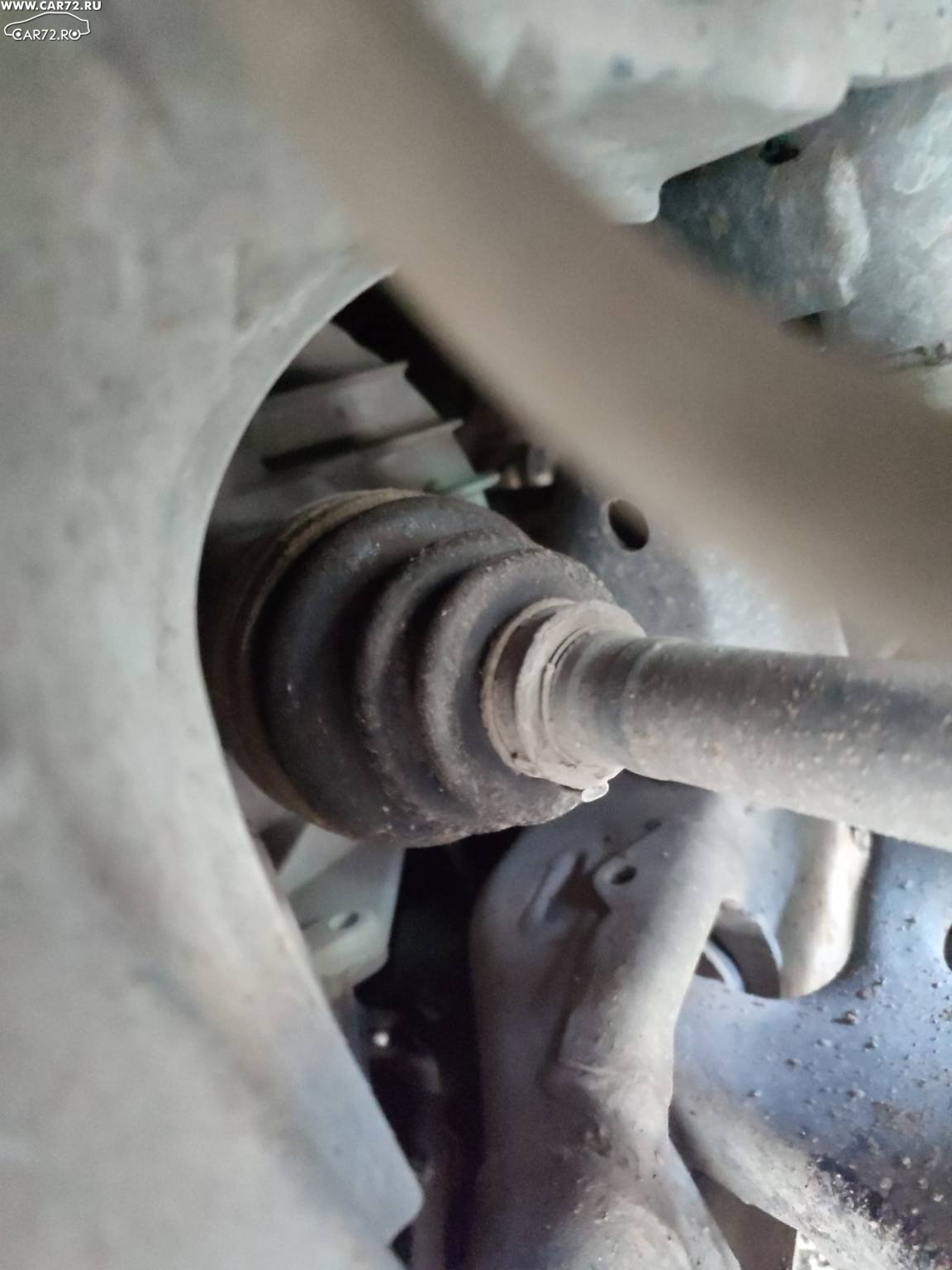

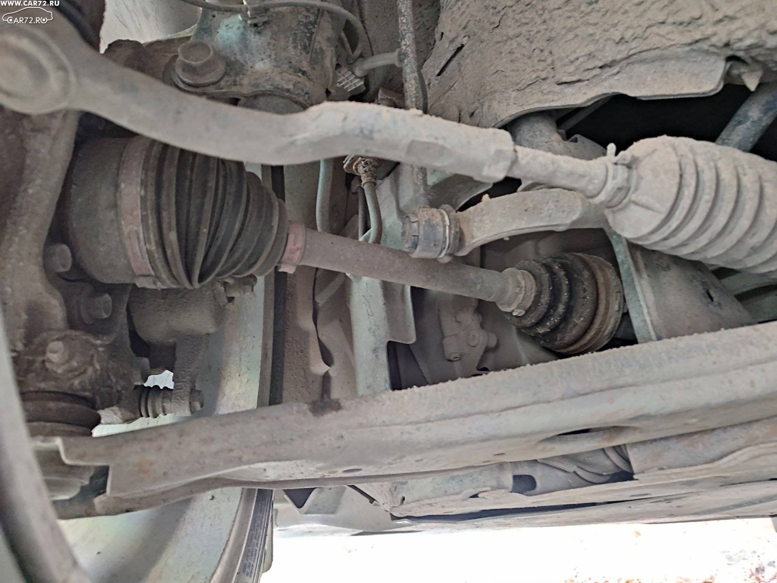

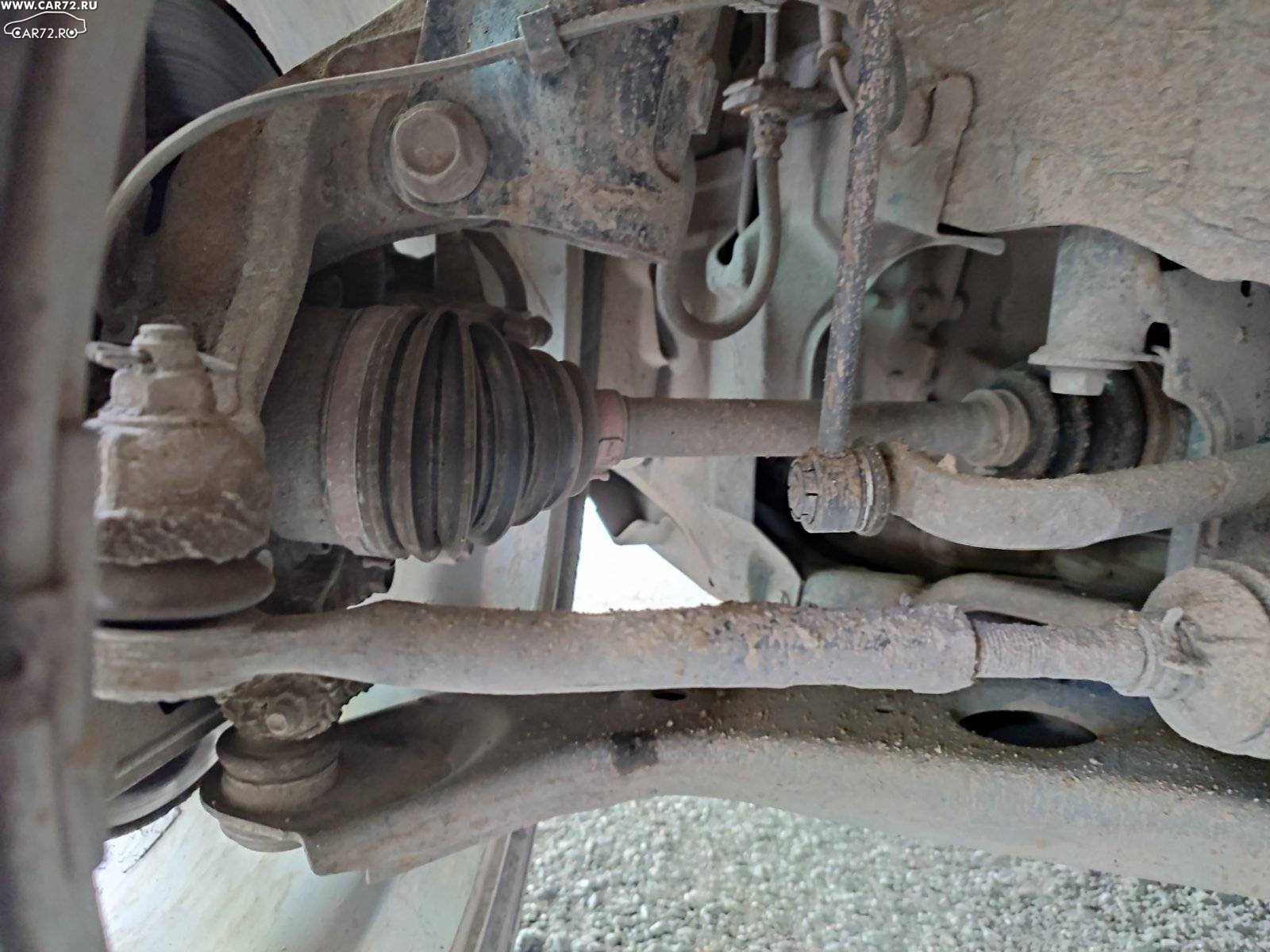

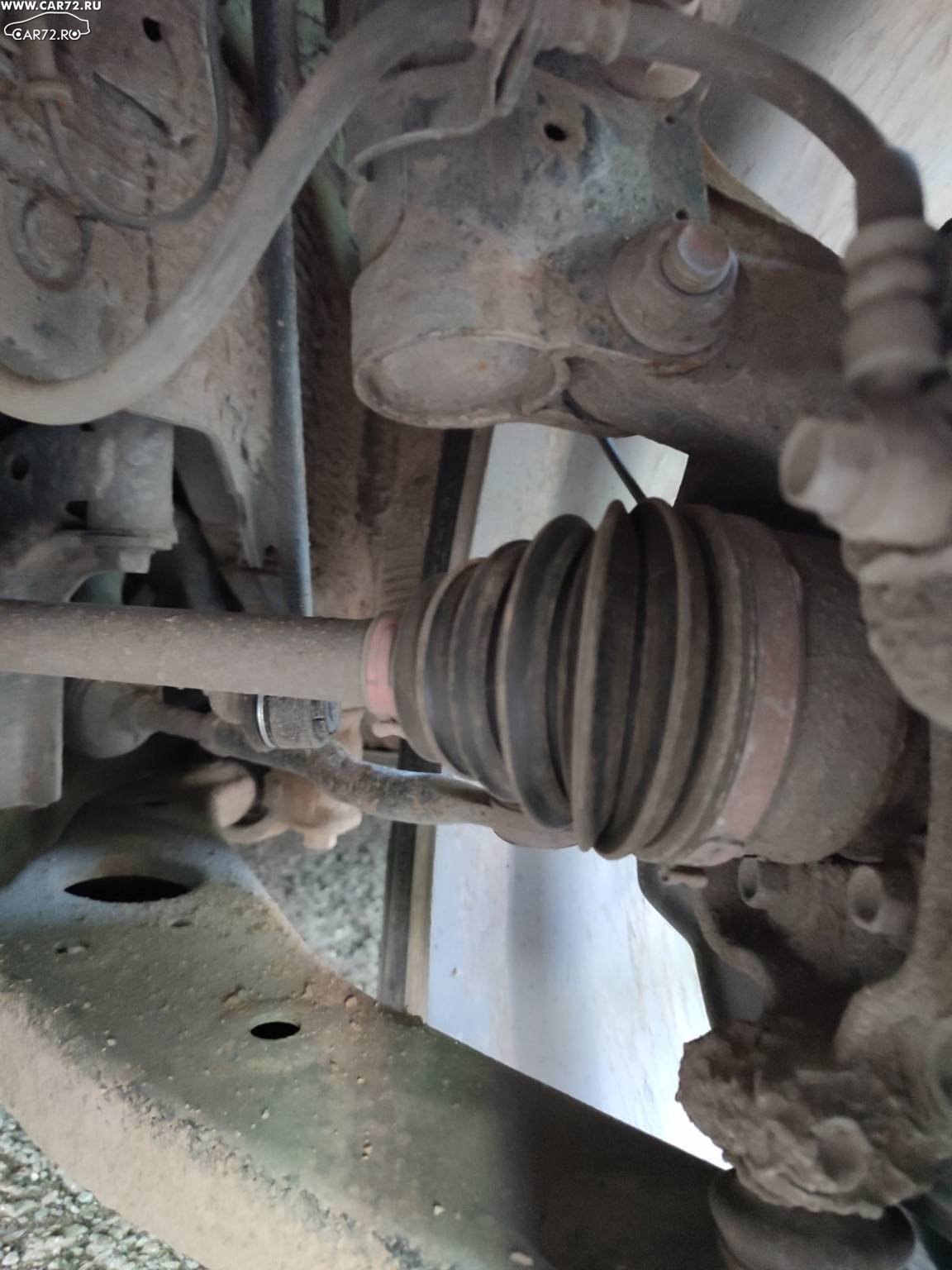

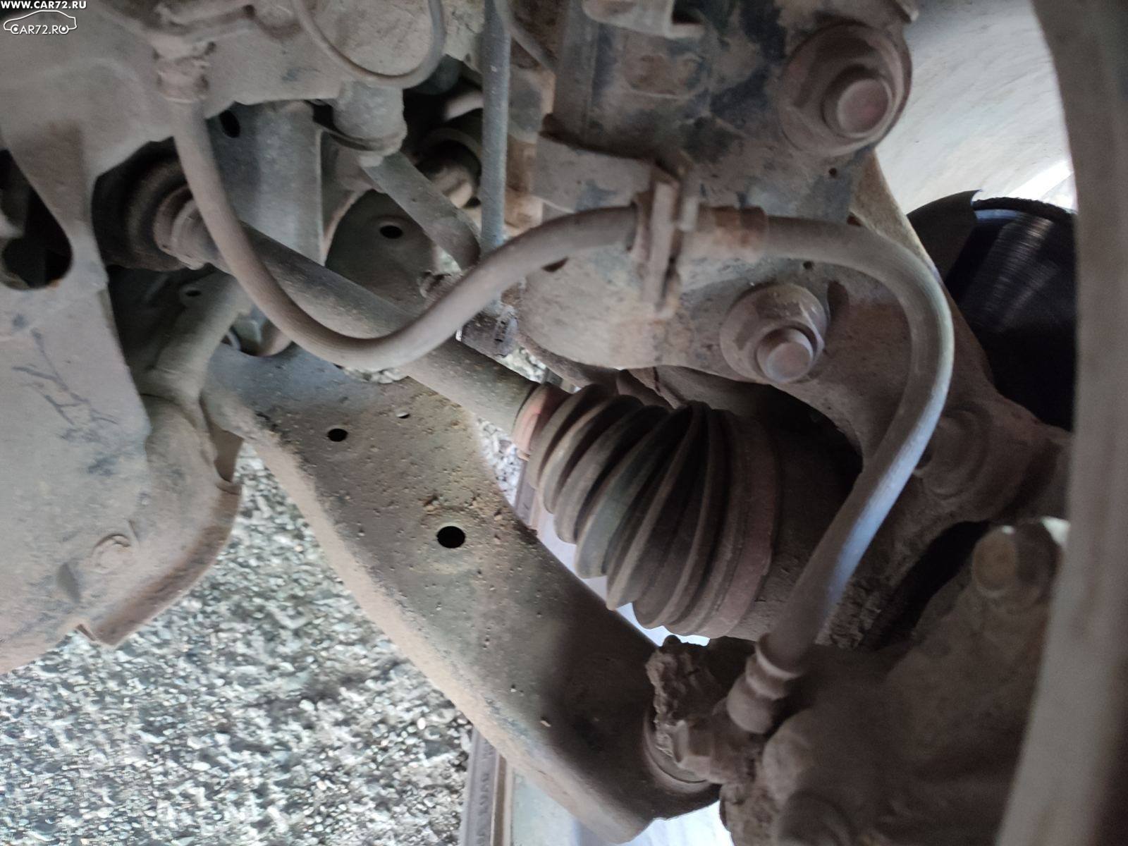

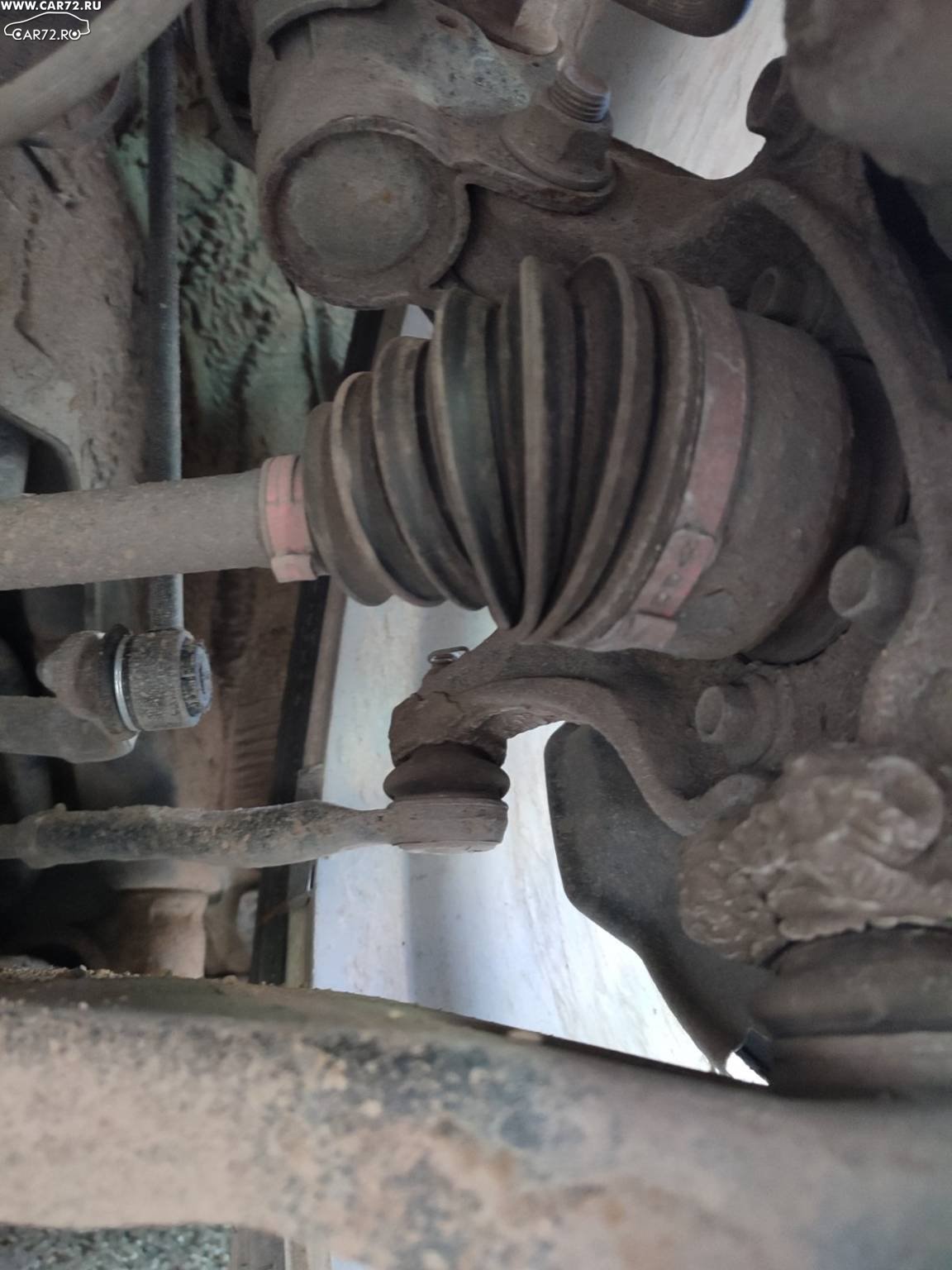

Всем привет. Появился стук в районе переднего левого колеса, преимущественно на мелких ямках и кочках, таких как стык плит и рельсы.
После замены отбойника на стойке амортизатора, заодно пыльника и стойки стабилизатора стук остался, и даже можно сказать, что увеличился.
Авто Мазда6, 2014 года, пробег: 96000км. В чём причина может быть? Выручайте. :pray: На последнем видео лучше всего слышно, как она "брякает".
