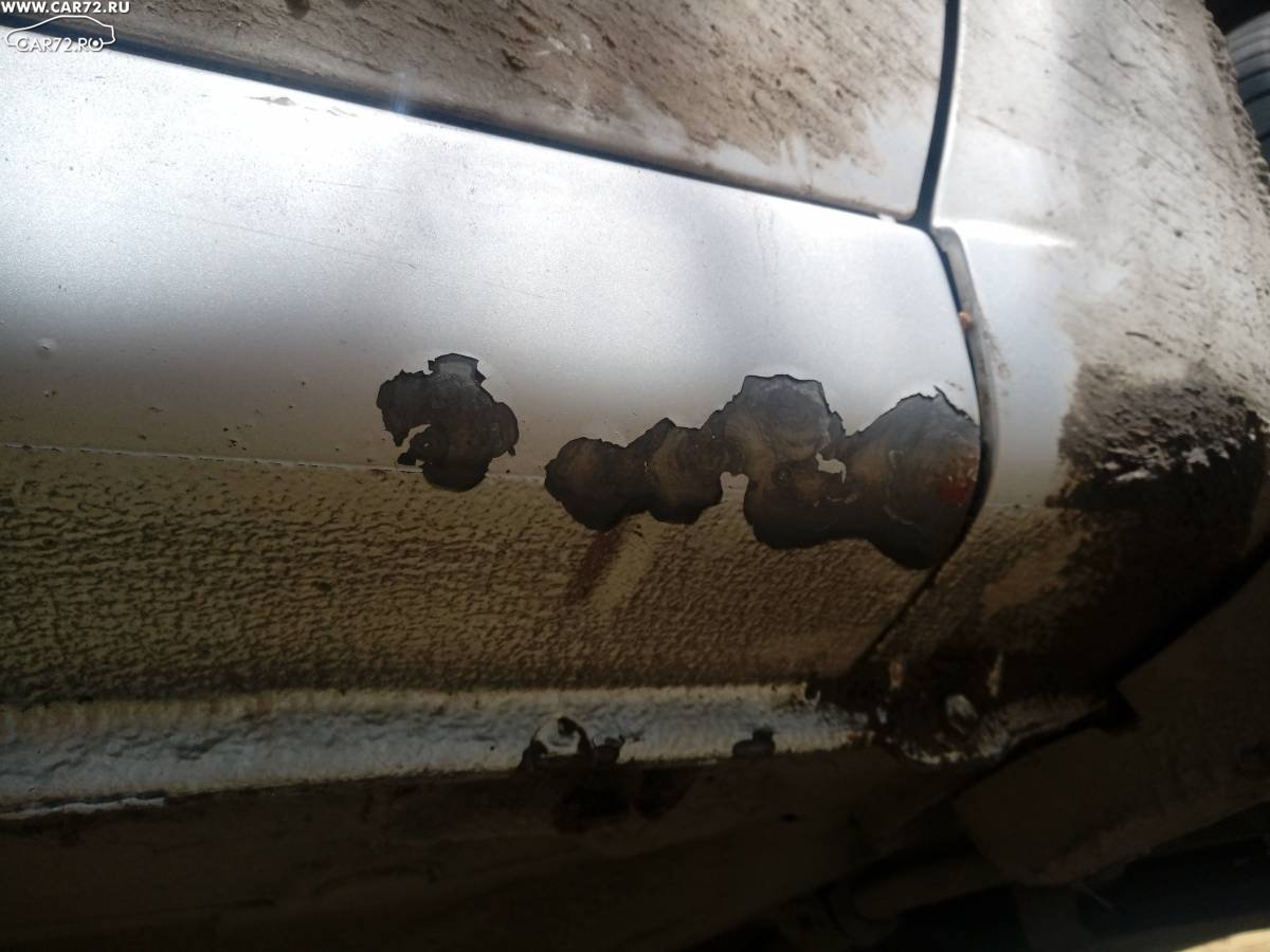

День добрый! Хочу просто поделиться своим горем-страданием :cherep:
Гранта пережила полторы зимы и 105 тысяч км пробега. В один прекрасный день после мойки аппаратом высокого давления и последующем подъеме на подъемнике увидел сие чудо! Машина решила начать размножаться почкованием :-D
Как так красят? Забавно, что осыпаются только пороги и больше ничего. Осыпаются с обоих сторон примерно одинаково
Удивляет тот факт, что с технической стороны за этот пробег проблем не было вообще никаких
P.s. Где покрасить подешевле?)

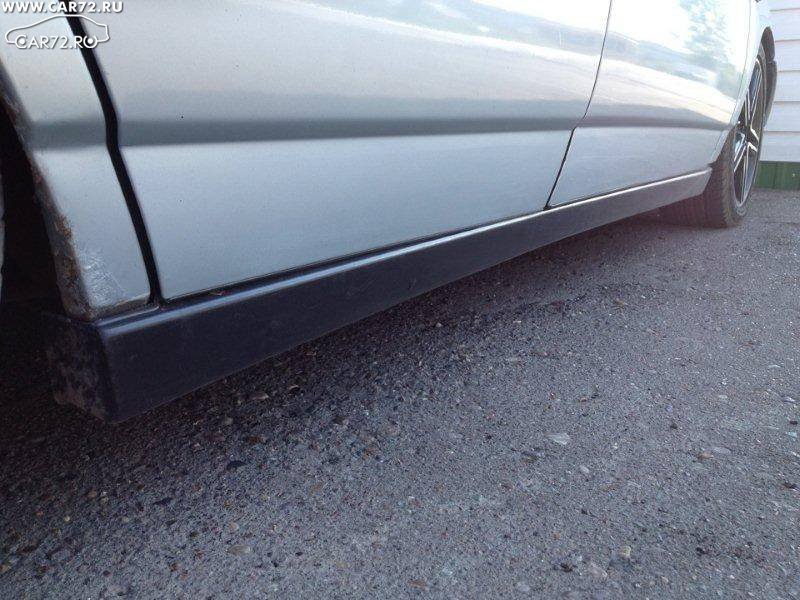

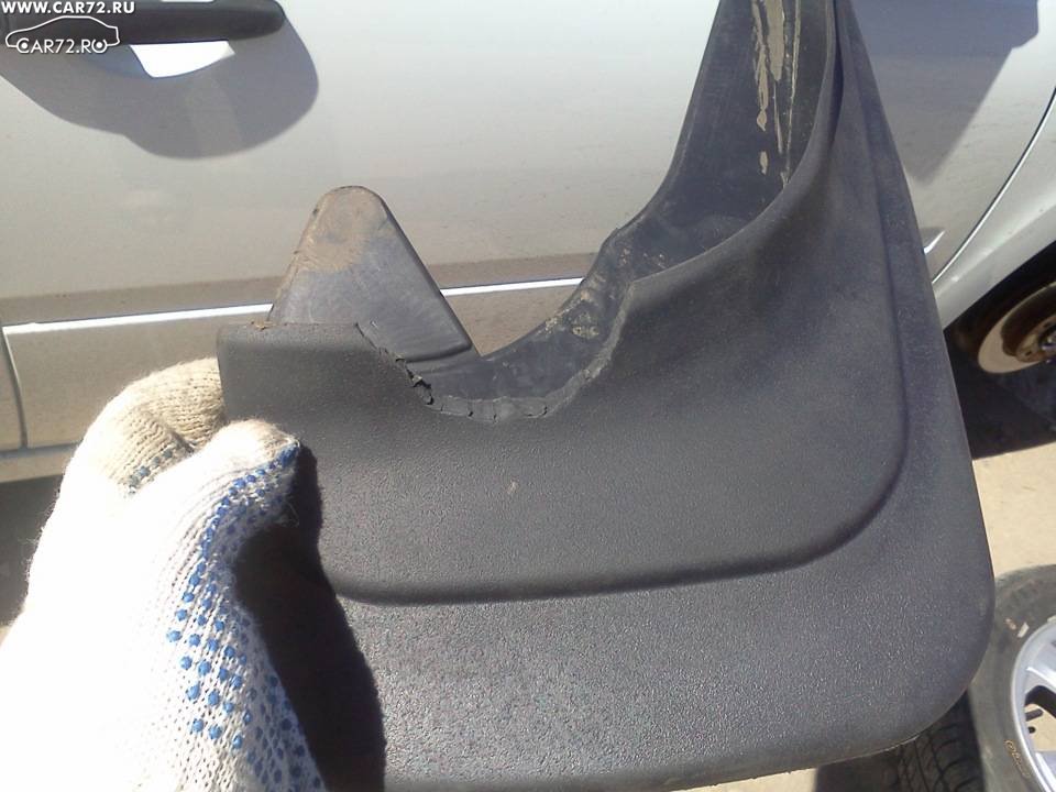

и фартуки побольше,помогает...типа таких...себе поставил...
у меня вот было...

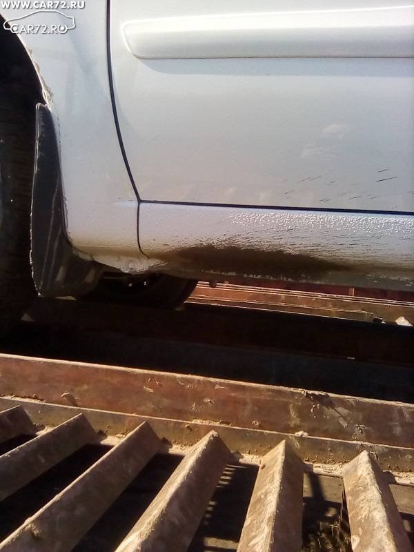

да,и еще,когда забирал повозку после покраски с автоваза,спросил про фартуки другие,сказали не надо,типа мы хорошо сделали...
но не поверил :no2: поставил,сразу грязи меньше на порогах стало...
заводские чисто порнуха...

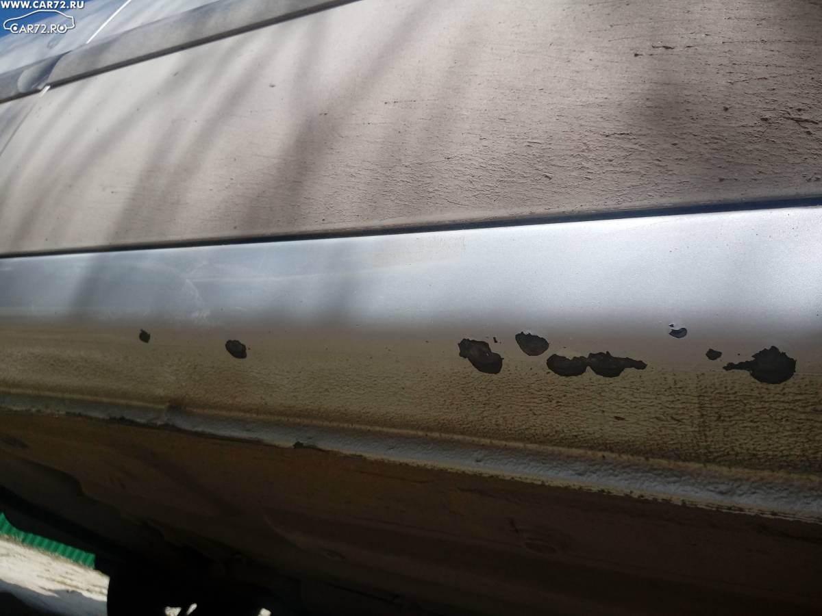

Ржавеют. Просто они облезли буквально после одной мойки, к тому же совсем недавно

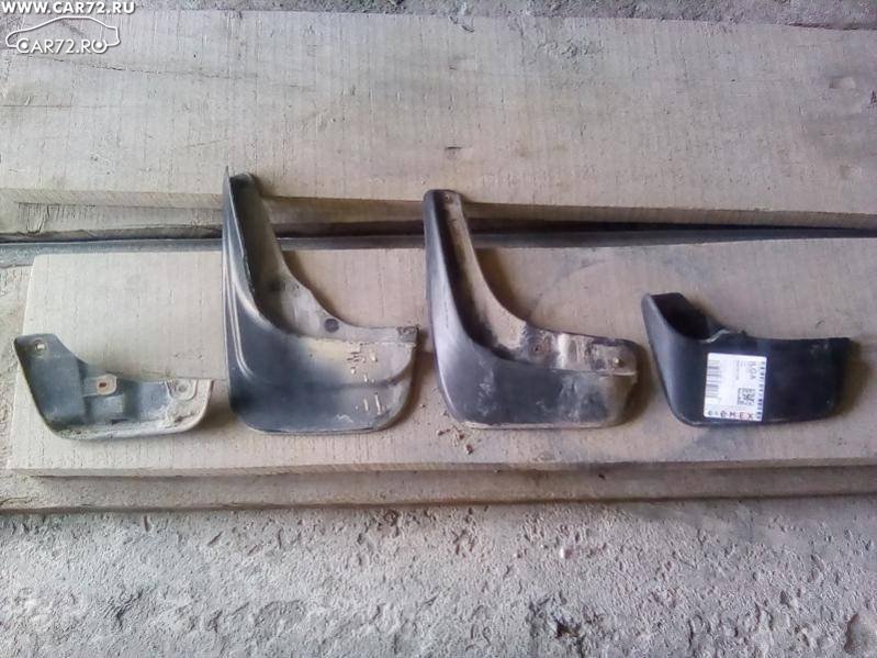

после двух перекрашиваний по гарантии предложил автовазовским кузовщикам покрыть чем нибудь пороги. они сказали, что есть средство, называется раптор, будет стоить 1000 за порог (кстати, с завода этим раптором покрыто, но совсем чуть-чуть. пожалели что ли?). сделали, пока нормально. но есть задумка покрыть все это дело прозрачным антигравием. буду делать скоро, в гараже, сам...
да, и еще, появились другие фартуки, чуть больше первых...
слева направо: сначала с завода, элегант (универсальные), грантовские ЛЛОКЕР (подходят без доработок), и вот новые, как я понял, теперь их ставят с завода (но не уверен).
сейчас поставил себе такие...
