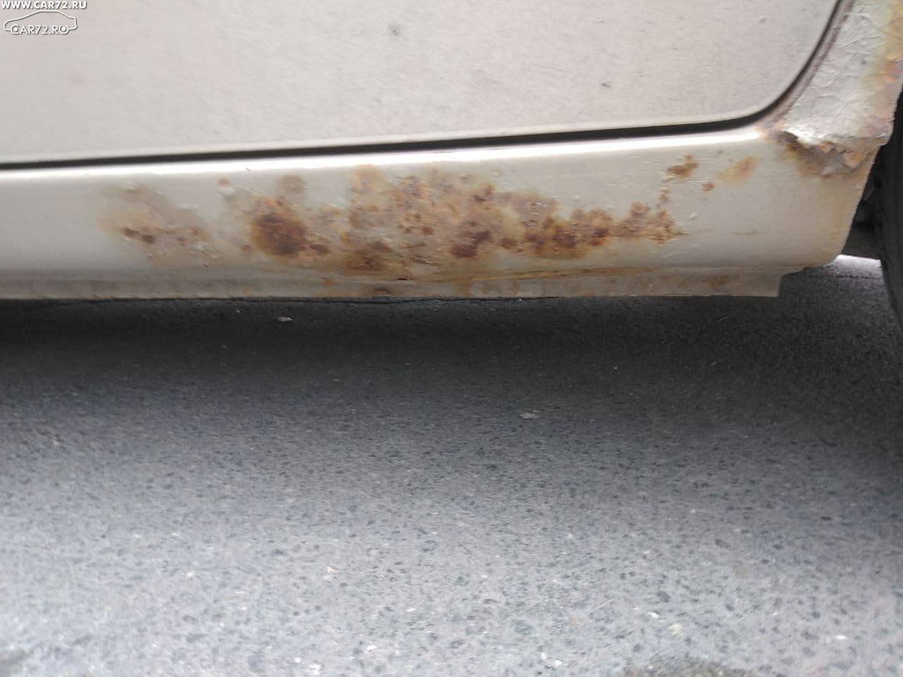

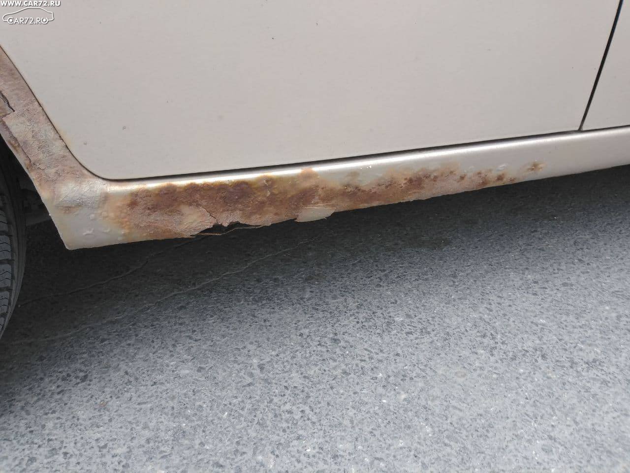

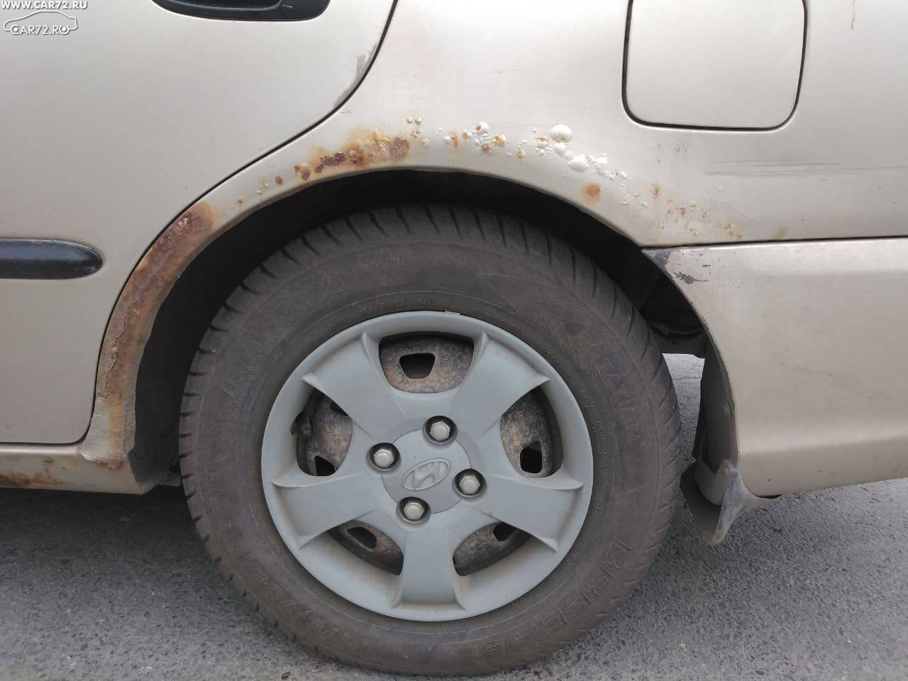

Посоветуйте - можно ли с этим что-нибудь сделать? Если делают - то где, и сколько примерно стоит?

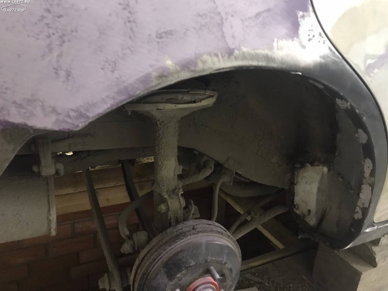

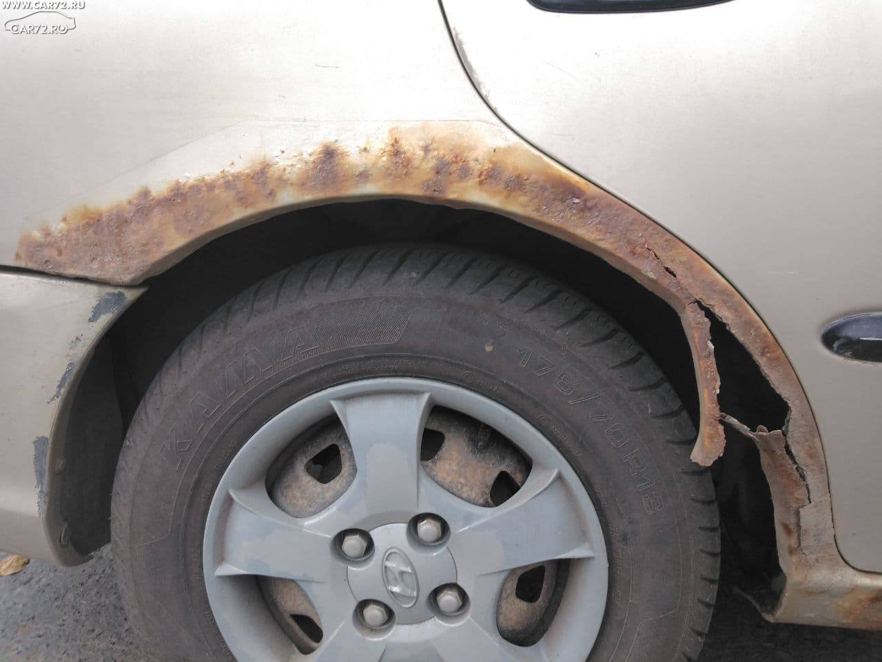

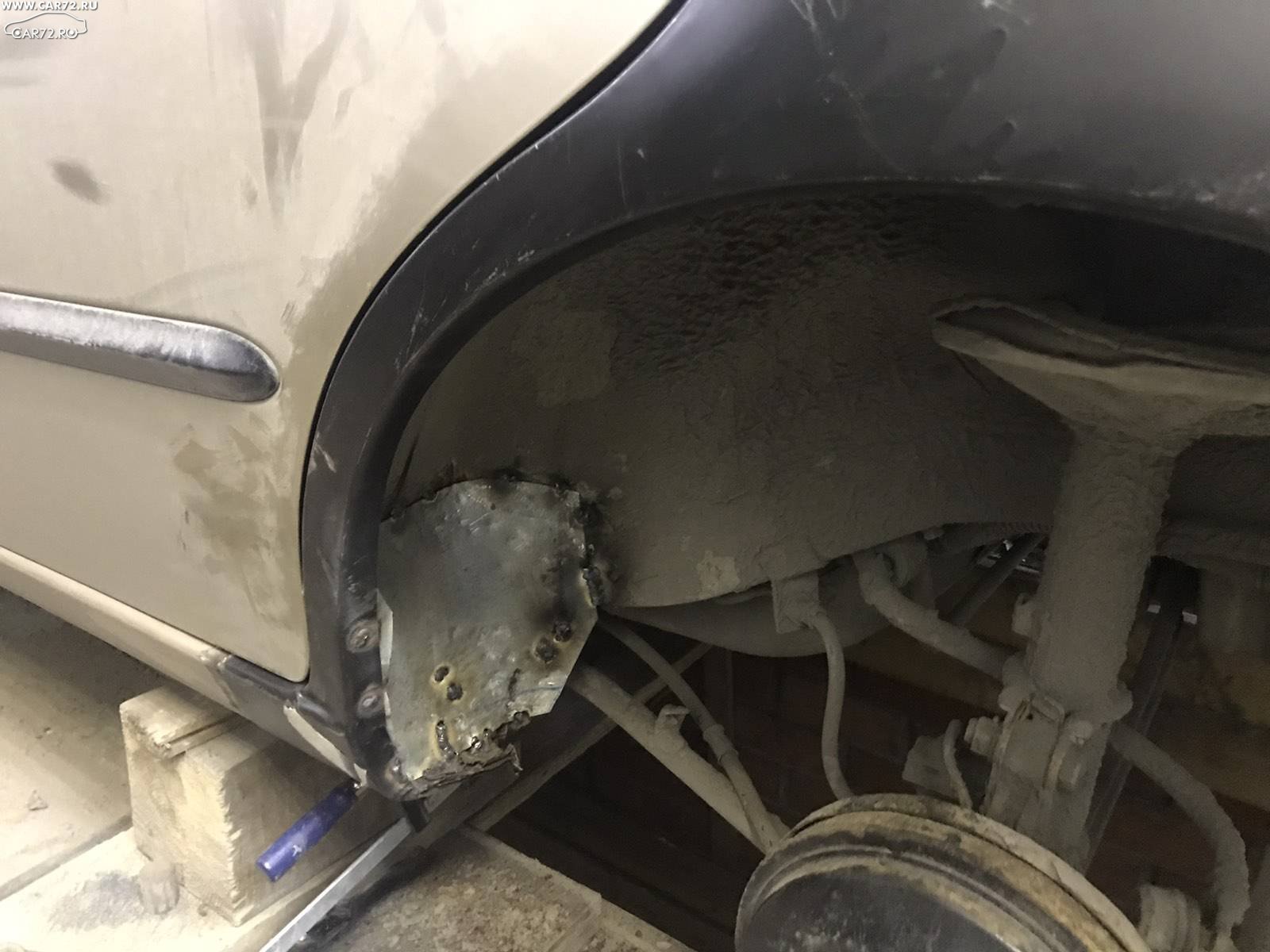

Приветствую. Это болезнь акцетнов, причём самая ржавчина даже не снаружи арок и порогов, а внутри. Буквально пару месяцев назад на своём акценте тоже думал подлечить данные проблемы, загнал к ребятам жестянщикам, вскрыли арки а офигели, там половину внутреннего крыла заднего коррозия насквозь скушала, как и пороги в прочем. Итог полная замена порогов, задних арок и задних внутренних крыльев + покраска, антигравий, обработка мовилем. Ремонтные пороги и арки заказывал в авто корейце, ценник примерно 15 т.р. вышел, внутренние арки делали заплатками (брали донор от ВАЗ), конечный ценник с покраской и.т.д. встал 50 т.р. Это с учётом что делал у знакомых по минимальной цене и без всяких наценок. Изображение Изображение Изображение Изображение

anton1989, обидно то, что хватит этого максимум на пару лет. В Вашем случае цена соответствует качеству.

Согласен, но надеюсь что чутка подольше походит, хотя бы годика 3 :) пороги брал специально самые толстые, сталь 2 мм, арки тоже взял подороже, ну и всё замовилил по итогу, ржавчину которая была удаляли на совесть, сначала зачищали механическим путём, потом ещё химией вытравливали, ну и плюсом хорошие материалы использовали типа кислотного грунта. Делал так сказать для себя, так как машинкой доволен на все 100% и менять ближайшие 3 года не хочу :)
