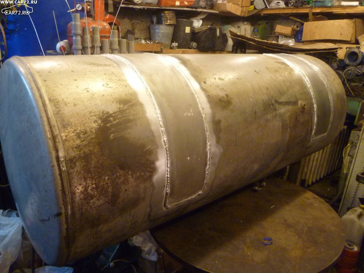

Пробитый бензобак. Заварить или поменять?
Сообщение Механик78 » 15 янв 2017, 18:25
Ремонт топливного бака алюминий,сталь .8922265544 Михаил
