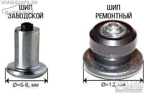

GENDOS-504, интересно узнать, на чем основано такое утверждение. Готов после выпадения снега подъехать и сравнить работу ремонтных шипов по отношению к шипам, установленным на заводе. Думаю это будет объективно.
Отправлено спустя 3 минуты 26 секунд:
Как раз ремонтный шип работает лучше, т.к. ходит в пластиковой втулке, а не трётся об резину шины, тем самым разбивая ее, что в последствии и ведёт к выпадению.

Смысл есть, но шип должен торчать 1 мм минимум. Ну и шиповать надо нормально, руками из плеч, чтобы не дербанить посадочное место сильно.

frostoff, для того, чтобы шип торчал, есть шипы разной длины. Перед установкой измеряют высоту протектора в месте установки шипа. На счёт "руки из плеч": зиму отъездом, все на месте - думаю это показатель, ставил сам в гараже.

В коробке 500 штук, - брал себе 250 шт., ещё были расфасованы в пакеты так же по 100 шт. Это о ремонтных шипах Теком Санкт-Петербург, считается лучшее что сейчас есть из ремонтных шипов. Размеры разные, брал себе 8 и 9 мм глубины посадки. Цена за шип 6 рублей с какими то копейками (по моему 20).
