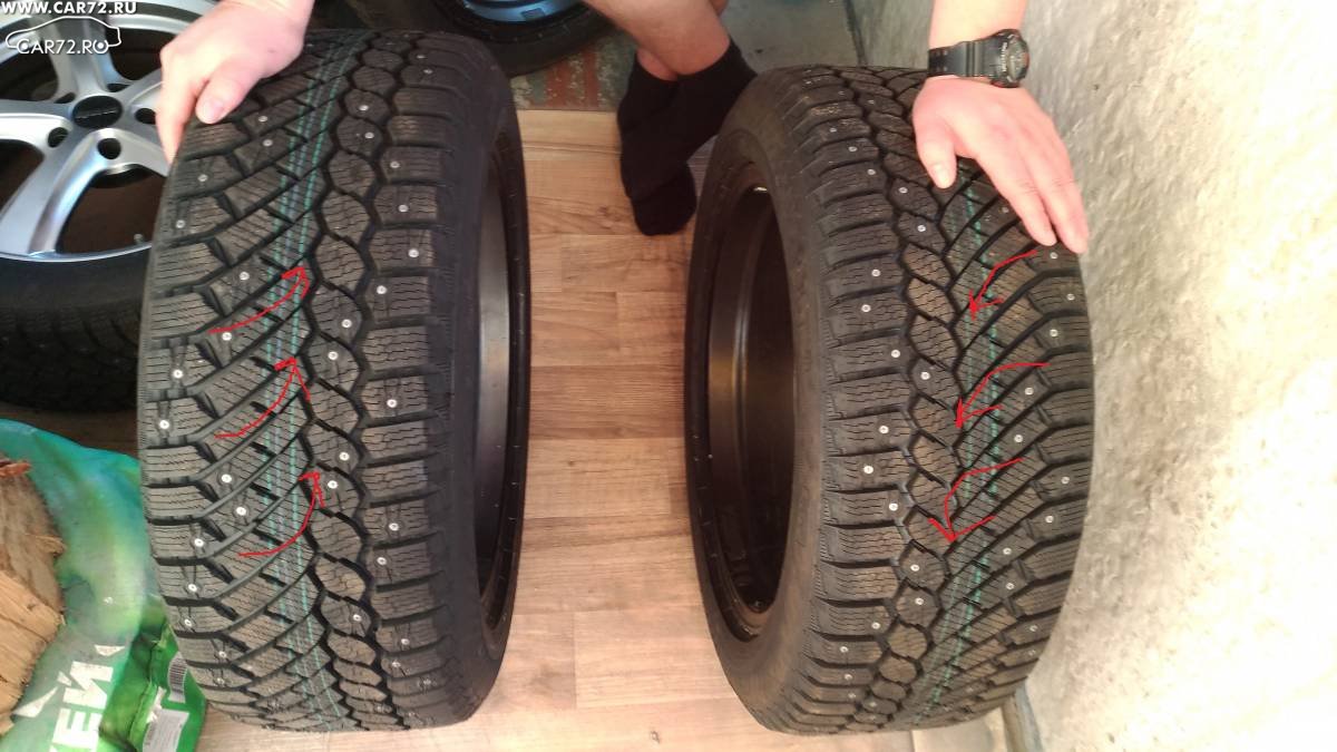

Сообщение Алексей Владимирович » 13 окт 2017, 16:35
как то рисунок на правой и на левой не вяжется.
Не накосячил ли мастер?

Правильно или нет забортованы шины?
Сообщение Exiv » 13 окт 2017, 16:37
Алексей Владимирович, всё верно сделано
inside outside смотрите
Шина асимметричная ненаправленная
Сообщение Montagnik » 13 окт 2017, 16:40
ну так если на одной стороне будут стоять то верно. Там же на боковине есть указатель напрвления вращения...
Сообщение Ferroks » 13 окт 2017, 16:40
Алексей Владимирович, смотри сбоку шины надпись rotation или outside, если rotation - то должна быть стрелка, есть outside - то вот http://www.pokrishka.ru/technology.html?id=10
Сообщение Алексей Владимирович » 13 окт 2017, 16:41
Montagnik писал(а):ну так если на одной стороне будут стоять то верно.
это шины слева и справа
Ferroks писал(а):Алексей Владимирович, смотри сбоку шины надпись rotation или outside, если rotation - то должна быть стрелка, есть outside - то вот http://www.pokrishka.ru/technology.html?id=10
пока не могу посмотреть, шины уже отправил в соседнее село. Но вопросы остались
Exiv писал(а):Алексей Владимирович, всё верно сделано
Это шины слевой и правой стороны
Сообщение Exiv » 13 окт 2017, 16:46
Алексей Владимирович писал(а):Это шины слевой и правой стороны
Это неважно. Сделано верно
Сообщение Mauzer » 13 окт 2017, 16:46
Алексей Владимирович писал(а):пока не могу посмотреть, шины уже отправил в соседнее село. Но вопросы остались
какие еще вопросы? Если вопрос тот же - то Exiv все верно ответил, надо смотреть надпись на боку, а отсюда уже и плясать дальше. У меня схожий рисунок, тоже сначала засомневался, потом сверил надписи - все ОК.
Сообщение uat » 13 окт 2017, 17:21
Правильно сказали что верное положение нужно искать по надписям на боковине шины. Вот тут доступно разжёвано с картинками: http://shiny.ru/asymmetric
Сообщение Gismo2ka » 13 окт 2017, 17:31
Все правильно. Резина направленная. Сравните рисунок с нокией и поймете направление качения. А какая сторона надо смотреть на резине.
Сообщение Exiv » 13 окт 2017, 17:34
jetfer писал(а):
Exiv писал(а):ненаправленная
Почему :???:
Потому что может вращаться в любую сторону
Отправлено спустя 55 секунд:
Gismo2ka, не вводите людей в заблуждение. Резина ненаправленная, вращение любое
Сообщение jetfer » 13 окт 2017, 17:39
Exiv писал(а):Потому что может вращаться в любую сторону
Как это видно из картинки?
По рисунку протектора вроде больше похожи на ту что справа в нижнем углу

Сообщение Exiv » 13 окт 2017, 17:44
Видно, что она асимметричная, если бы была ещё и направленная, то левые и правые колеса продавались бы отдельно, но такого не бывает. Либо направленная либо асимметричная и тогда нужно только внутрь/наружу соблюсти.
Сообщение xatab10913 » 13 окт 2017, 17:47
При установке колеса с асимметричной шиной на автомобиль наружная его часть должны быть с надписью Outside (либо аналогичной разных производителей: External, This side facing outwards, Side facing outwards и т.п.), в то же время надпись на внутренней части колеса Inside (оно же: Side facing inwards, This side facing inwards) остается вам не видна, т.к. направлена этой стороной к автомобилю.
Сообщение Exiv » 13 окт 2017, 17:55
Теоретически возможно существование асимметричной направленной шины. Но вы видели что бы левые и правые шины продавались отдельно и на шине одновременно присутствовали надписи inside/outside и rotation? Я нет
Сообщение patlinv » 13 окт 2017, 17:58
А как её ещё можно забортовать ? Если одну из шин перевернуть то рисунок опять не совпадёт :). Эти колеса должны стоять на одной из сторон, как мне кажется на левой :)
Или просто в магазине дали резину не с одного комплекта :)
Сообщение jetfer » 13 окт 2017, 18:01
Exiv писал(а):
Оказывается бывает, когда левая шина выбрасывает воду-снег вперед и внутрь, а правая назад и внутрь и это нормально. Видимо этим объясняется возможность использовать такую шину и справа и слева, а также отсутствие направления, хотя по рисунку этого не скажешь. Это и сбивает с толку. Кстати, производились ранее левые шины и правые шины - Nokian NRV.
Сообщение Exiv » 13 окт 2017, 18:10
patlinv писал(а):
Exiv писал(а):patlinv, ну если сможете найти в продаже такие же правые, лично приеду пожать руку :-D
как резина то называется :)
Это либо Гиславед нф200 либо конти айс первый. Рисунки у них одинаковые. Удачи в поисках :)
Сообщение project72 » 13 окт 2017, 18:16
Ага, Контик или Гиславед, всё верно. Ассиметрика. Правильно забортовали, сейчас ассиметричные шины уже не редкость, даже в сараях , наверное, знают как бортовать.
Сообщение Serega844 » 13 окт 2017, 20:43
:lol2: :lol2: :lol2: у вас что резина направленая первый раз в жизни?! :lol2: :lol2: :lol2:
все правильно собрано, эти два колеса на одну сторону встанут
Сообщение Dima929 » 13 окт 2017, 21:39
Exiv писал(а):
Serega844 писал(а)::lol2: :lol2: :lol2: у вас что резина направленая первый раз в жизни?! :lol2: :lol2: :lol2:
:pipec: :)
Exiv, Они реально на приколе чтоли :cherep: ?
Отправлено спустя 1 минуту 26 секунд:
Serega844, если колеса собраны правильно, то нет разницы на какую сторону их ставить.
Сообщение Exiv » 13 окт 2017, 22:01
Dima929, рисунок просто провокационный. Многих вводит в заблуждение. Я тоже не до конца понимаю как эти шины на разных сторонах одинаково работают :cherep:
Сообщение Serega844 » 13 окт 2017, 22:13
Dima929 писал(а):Serega844, если колеса собраны правильно, то нет разницы на какую сторону их ставить.
да ну нах :eek:
