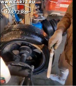

Оцените на видео уровень мастера по шиномонтажу. Стоимость такого шиномонтажа от 1500 рублей, в зависимости от размера колёс:

ключ с пластиковой насадкой, штангенциркуль и динамометрический ключ.
забыли самое главное - мастер на шиномонтажке должен быть всегда в белых кросочах!

грузики нельзя так ставить...
Аха... а клей отверткой. Тьфу... спецы :cherep:

И надпись, которая не стирается, на лицевой стороне

мелом,которая даже без внешнего воздействия осыплется максимум через месяц

Уважаемые автовладельцы, а так же те с кого брызжет язва))) на данном видео я показал азы профессиональной работы с вашими колесами. К работе не придраться и все попытки выглядят смешно) какую-то отвёртку увидели даже😂 что касается моего внешнего вида: это моя рабочая форма на каждый день кроме кроссовок) большую часть времени я работаю в тапочках и белых носках - вот вам ещё тема для обсуждения 😂
Часы на руке не мешают и я не боюсь из разбить. Могу работать так, поэтому и работаю. Если у вас есть вопросы то можете задать их мне в телеграмме @rahimovvladimir

Vladimir tyres, с какой целью вы высоту протектора измеряете? Карточки учета шин клиент ведёт?

Coolybin, Всегда и без исключений менее изношенные шины устанавливаются на переднюю ось автомобиля. Без исключений! Даже если автомобиль заднеприводный. Уверенный руль особенно при маневрах важнее чем задняя ось. А так же если эту процедуру (переставлять шины с передней оси на заднюю) повторять каждый сезон, то ваши шины прослужат вам дольше чем если бы вы ставили колеса постоянно по своим местам.

Vladimir tyres, это понятно. Не понятно, зачем штангенциркуль, если на шине штатно присутствуют индикаторы износа (TWI) и износ довольно легко определяется визуально.

Ладно б отвёртку... Каюсь не узнал инструмент
Дай угадаю... Напильник? Да?

nemo, это пластиковая лопатка для удаления грузов. Диски не портит.

Coolybin, измеряют штангелем, что бы понять какие ставить на перед а какие назад, визуально милиметр два не увидеть.

Измерение штангелем они грубые получаются, штангелем можно надавить на шину и получить не правильный размер. Есть спец инструмент для измерения глубины протектора ими в разы легче работать.
