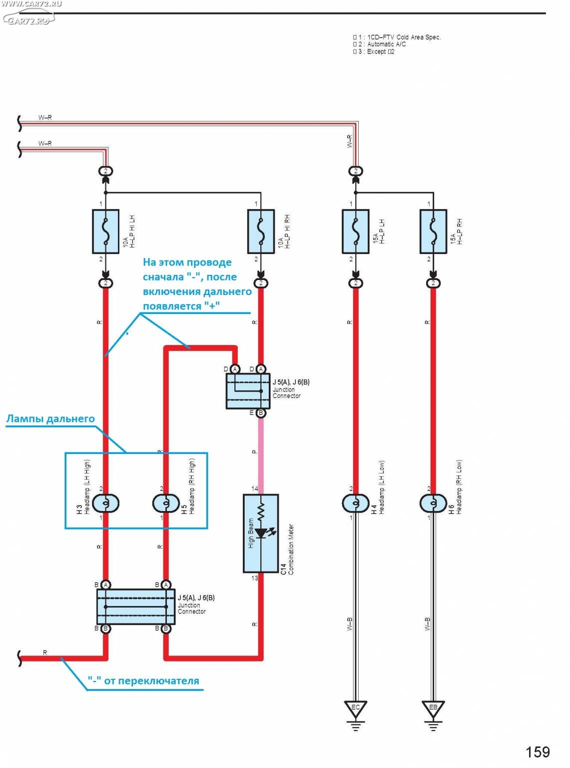

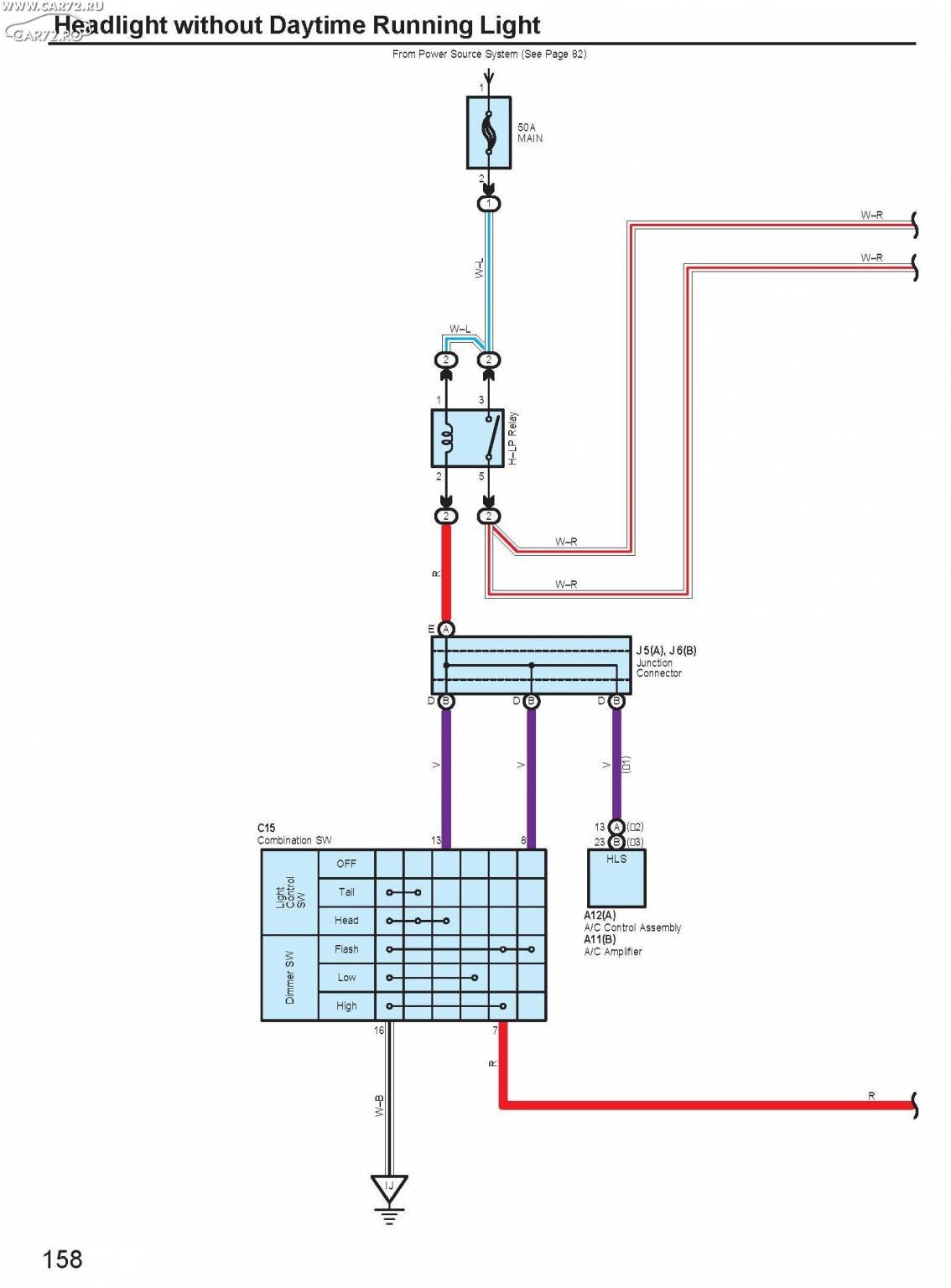

Кто разбирается в электрике, подскажите пожалуйста, как врезаться в штатную проводку, че то не могу сообразить, как правильно сделать подключение. Купил контроллер управления дальним в полнакала, паренек сам паяет платы. Мощность регулируется от 5 до 50%.
Не знаю как правильно врезать сигнал от контроллера ДХО, от него идет плюс и где разорвать штатную проводку. По инструкции нужно разделять сигналы 5 контактным реле, как это сделать правильно не могу сообразить, может кто подскажет как правильно сделать.
Но дело в том, что на штатных разъемах дальнего, при отключенных фарах на одном контакте ''-'', а при включении ближнего или дальнего появляется на этом же разъеме ''+''. На другом контакте ничего, минус появляется при включении дальнего.
Схема штатной проводки
Схема подключения с инструкции
При такой схеме подключения не понимаю смысла использования реле на 5 контактов.

Нужно сделать разрыв по массе на ближнем и подать массу на дальний, т.к. масса на дальнем есть только при включении дальнего.
