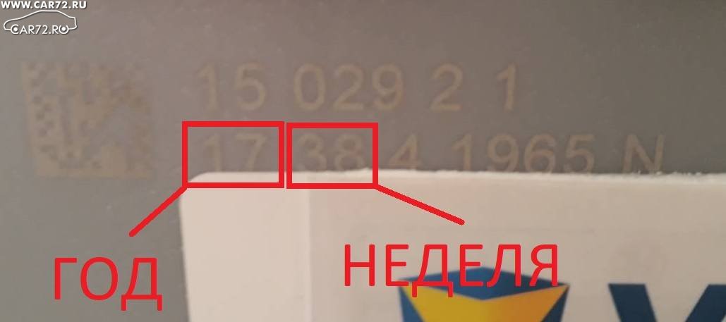

Забрал АКБ VARTA Silver Dynamic AGM
Решил глянуть дату производства и вот тут ОПАНЬКИ
BOSCH/VARTA свои AGM акб маркируют вообще подругому и ниже приведённая таблица не работает!
Вот расшифровка (намного проще)

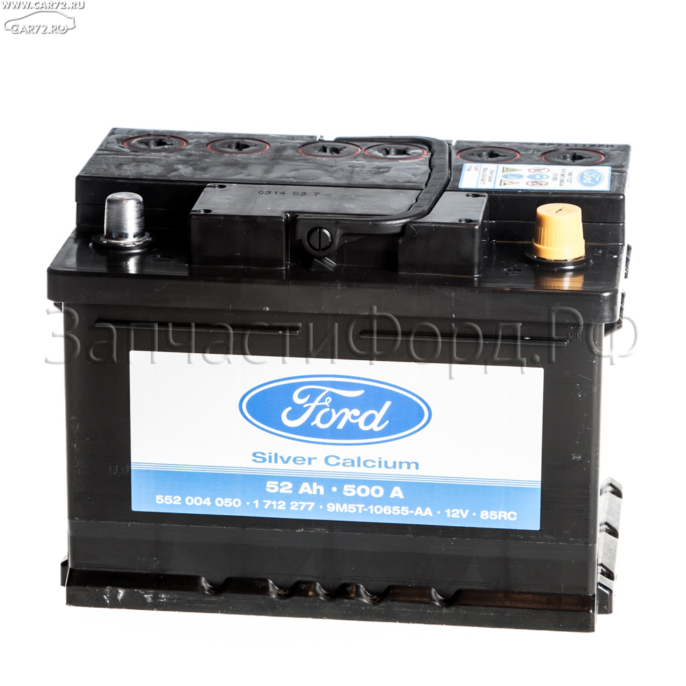

Кто знает, где в Тюмени можно купить аккумулятор Ford Silver Calcium 52 Ач ? Чтобы не заказывать из Москвы с предоплатой, а прийти, проверить, убедиться в исправности и забрать. И желательно не по двойной цене.

Extreme72, почему именно такой? Можно же выбрать в таком же корпусе любой другой с гораздо лучшими характеристиками

Extreme72 писал(а):Кто знает, где в Тюмени можно купить аккумулятор Ford Silver Calcium 52 Ач ? Чтобы не заказывать из Москвы с предоплатой, а прийти, проверить, убедиться в исправности и забрать. И желательно не по двойной цене.
так не бывает

Exiv писал(а):почему именно такой? Можно же выбрать в таком же корпусе любой другой с гораздо лучшими характеристиками
Этот проработал 11 лет. Не то, что бы мне не надо было лучшего, но...
