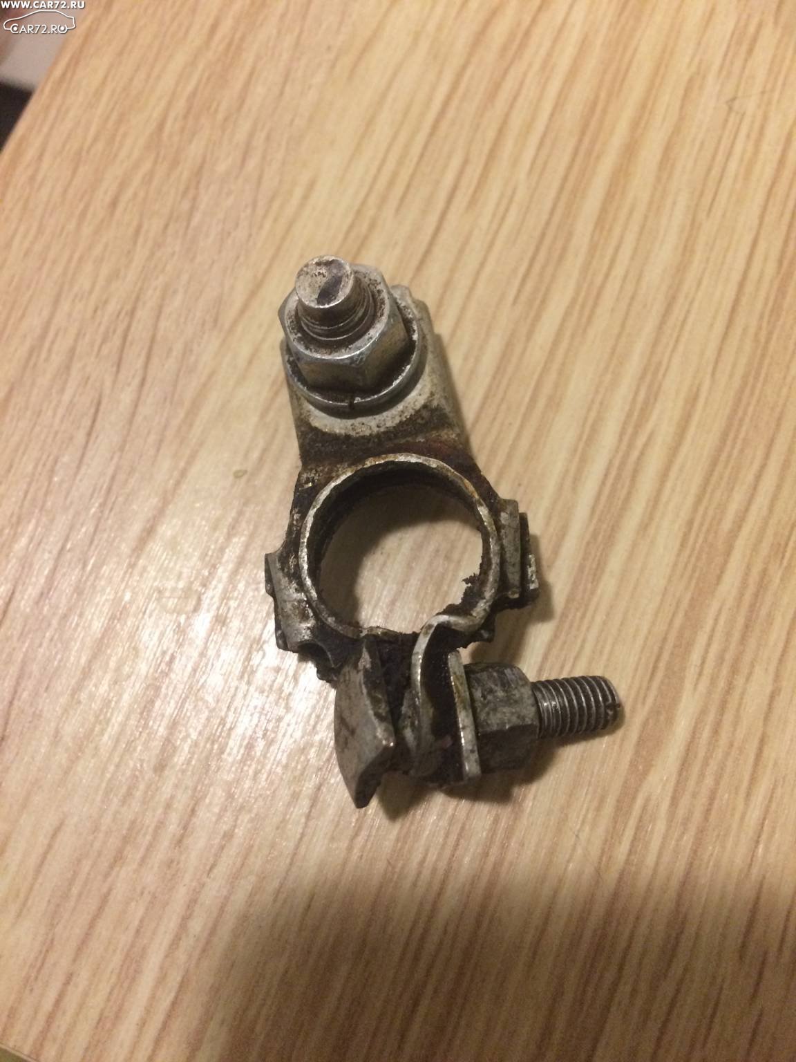

Сообщение Григорьич » 28 дек 2018, 19:55
Вот такая.
Осим хаим! :)
ckoBopogkep
Сообщения: 962
Рейтинг: 4 465
Аккумулятор. Выбор, обслуживание, проблемы с АКБ.
Сообщение ckoBopogkep » 28 дек 2018, 19:59

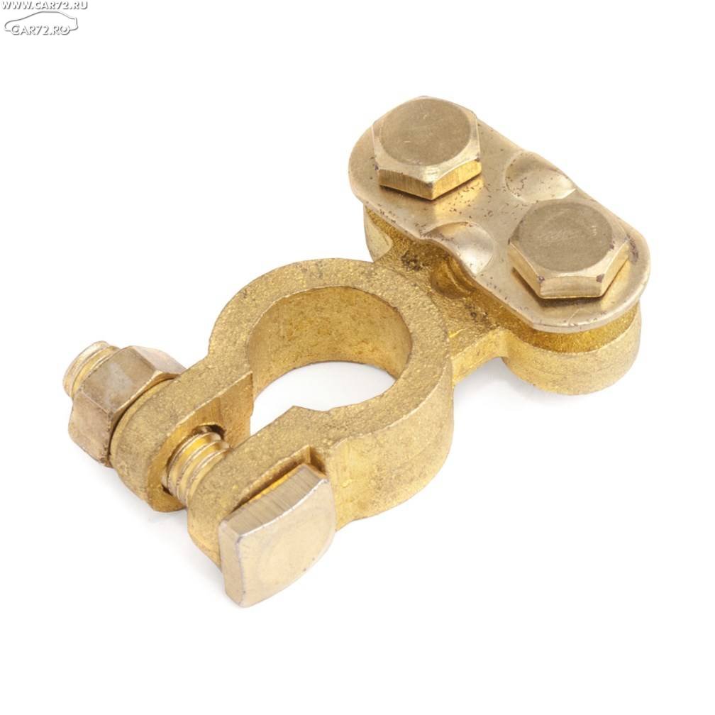

Григорьич писал(а):Изображение
Вот такая.
У меня другая
авто несан джуке
Сообщения: 16491
Рейтинг: 120 237
Сообщение Григорьич » 28 дек 2018, 20:03
ckoBopogkep, Тогда я тебя не понял.
Считал,что развалилась клемма и имеется в наличии голый провод.
В приведенных примерах клемм лучше выбрать штампованные,чем литые.
Осим хаим! :)
ckoBopogkep
Сообщения: 962
Рейтинг: 4 465
Сообщение ckoBopogkep » 28 дек 2018, 20:08
Григорьич писал(а):штампованные,чем литые
т.е. ипонские отметаются.
а есть брэнды, которые предпочтительные?
