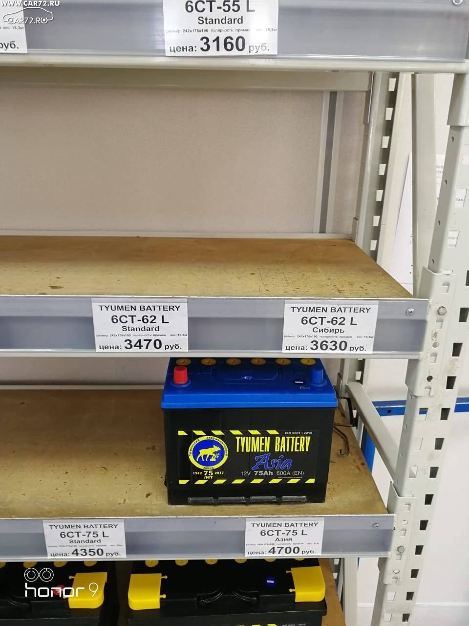

Аккумулятор. Выбор, обслуживание, проблемы с АКБ.
Exiv писал(а):SHRUST, я имел ввиду тюменские с лосем
Продавец в одном магазе поведал что тюменский премиум на самом деле не кальциевый, хоть и написано там кальций. Типа производитель сказал "если брать будут, будем кальций делать". Это было 2 недели назад. И возвратов много. Х.з. верить или нет. В итоге дело закончилось тем что он мне проверил пусковой ток текущего акб и сказал что еще норм и ничего покупать не надо
. Вот так я съездил за новым акб Пока не наврал. Крутит эти дни старый акб
