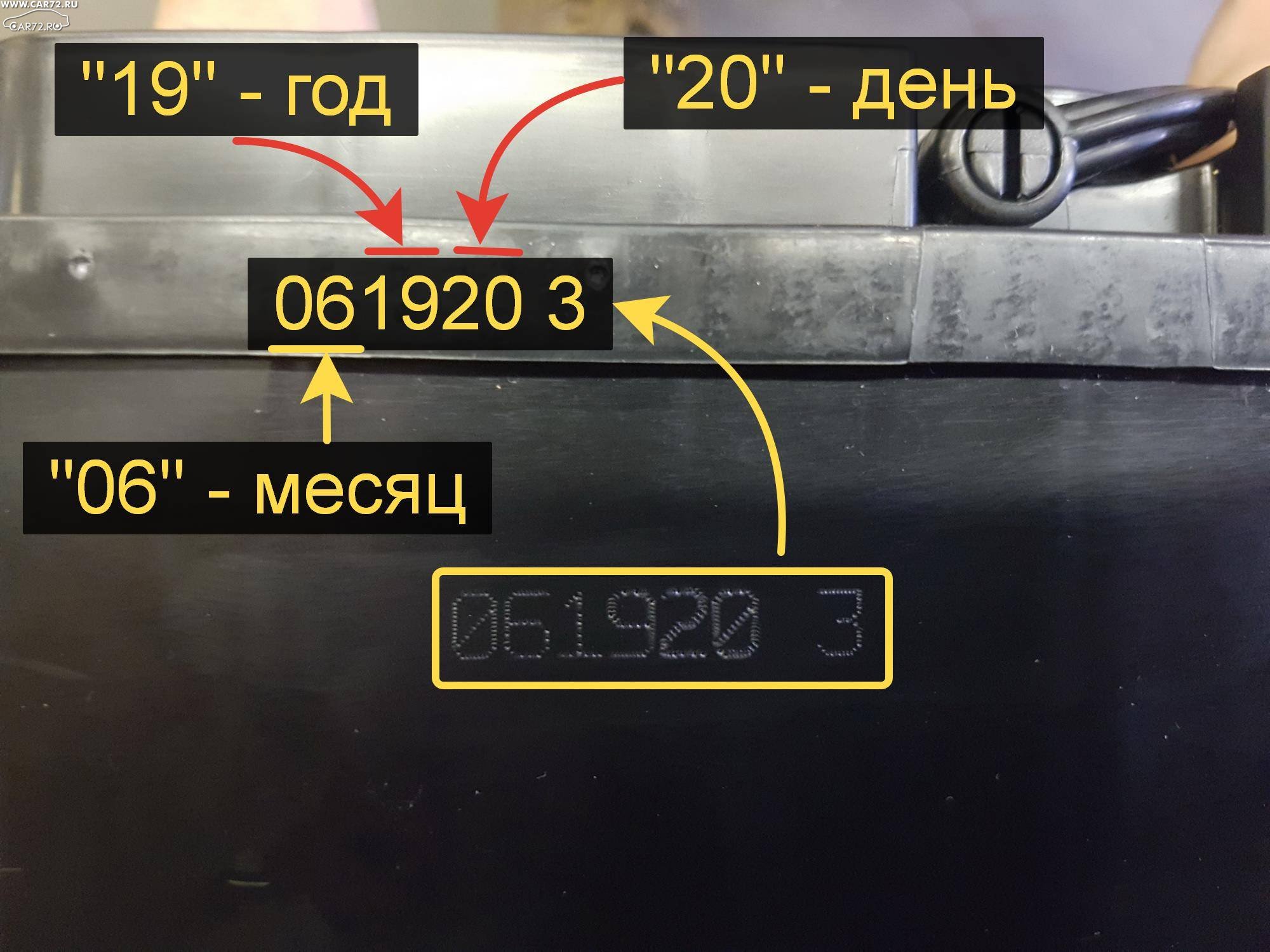

Кто подскажет, на тюменском акб где дату найти? Возле клеммы выбито 60 5 и все.
klevcov
Сообщения: 1013
Зарегистрирован: 17 мар 2008, 00:00
Я езжу на: Volkswagen Tiguan
Рейтинг: 2 116
Аккумулятор. Выбор, обслуживание, проблемы с АКБ.
Сообщение klevcov » 02 янв 2021, 14:14
