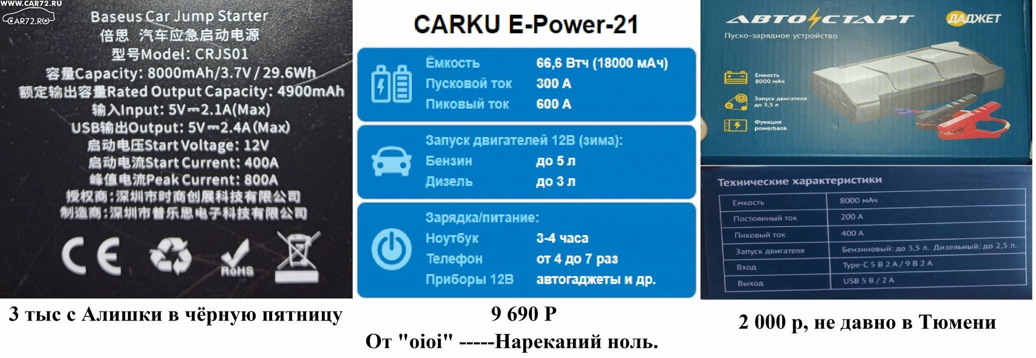

oioi писал(а):В багажнике пуско-зарядное на всякий. Незаменимая штучка.
если правильно понял это пауербанк. И вот вопрос. Почему зарядное? Пуско- согласен. Только вот зарядить авто АКБ скорее всего ёмкости не хватит. А накинуть крокодилы и тут же включить зарядку через юсби скорее всего выгорит. Остаётся Зарядное гаджетов от юсби
Аккумулятор. Выбор, обслуживание, проблемы с АКБ.
Сообщение DELETED » 30 ноя 2022, 16:08
Угу. Зарядное для всякой мелкой штуки типа гаджетов.
Аккум оно конечно не сможет зарядить.
Лишь только даст нужный пусковой ток.

Злой Чел писал(а):А накинуть крокодилы и тут же включить зарядку через юсби скорее всего выгорит.
Не должно.
oioi писал(а):Аккум оно конечно не сможет зарядить.
По меркам пользователей - не сможет. А по факту именно зарядкой оно и занимается сразу после подключения к аккумулятору. Только не на долго хватит. Можно и не завести машину с его помощью, если после подключения время протянешь перед запуском.
Угу.
В высаженной в ноль тачке как только подключил коробочку, сразу сигналка завопила.
Но в целом там времени предостаточно. Полчаса оно точно проработает и ещё на пуски заряд останется.

oioi писал(а):Полчаса оно точно проработает и ещё на пуски заряд останется.
Ой, сомневаюсь. Конечно, от ёмкости зависит и технической реализации. Может и есть модели для длительной работы.

Не знаю как у вас. У меня пауербанк отсекает 12в секунд через 10. Опять же пробовал накинуть его только на АКБ. Так он даст питание, отключится. Пикнет и снова. И по силе пика чувствуется как энергии в нём остаётся всё меньше и меньше. Но наполнить авто АКБ полностью точно не получится. Так только взбодрить.
тоже для жены рассматриваю пуско-заряд. устойство.
У тебя какое? Или может что то посоветуете что взять?)
Сообщение DELETED » 01 дек 2022, 21:41
Такая вот https://carku.ru/product/carku-e-power-21/
Нареканий ноль.

Сообщение Тюменский » 02 дек 2022, 08:47
Стоит как три обычных. По моему мнению, если выбирать между пусковым и просто мини аккумулятором, то уж лучше мини аккумулятор за 6т. Дешевле.

Сообщение Злой Чел » 02 дек 2022, 09:06
ckoBopogkep писал(а):Или может что то посоветуете что взять?)
та что слева у меня, в комплекте само устройство и крокодилы с блоком. коробку зарядку провода сразу убрал в кладовку, та что справа куплена недавно для сравнения цена и параметры. по ссылке средний, много допов, а нужны ли они ? эти всякие переходники, если сама цель запуск авто. Может поэтому и цена выше, если конечно не считать саму ёмкость устройства
Отправлено спустя 3 минуты 37 секунд:
Тюменский писал(а):если выбирать между пусковым и просто мини аккумулятором,
когда стал интересоваться вопросом, был вариант Пуско Зарядного, по сути как ранешняя "машка", то есть в корпусе с ручкой обычный АКБ 55-й а сверху зарядник от 220, соответственно вес, и таскать это всё туда сюда не удобно. Поэтому решил купить пусковое отдельно , зарядное отдельно.

Сообщение Extreme72 » 02 дек 2022, 11:41
ckoBopogkep писал(а):тоже для жены рассматриваю пуско-заряд. устойство.
У меня Ермак из Галамарта. Две штуки за 3 т.р. По цене получилось, как аналогичной конструкции и ёмкости из Китая, только ещё 1 год гарантии. За полную цену было бы в два раза дороже, чем из Китая.
8000 мАч,/3,7 В, 5200 мАч/5 В, 2000мАч/14,8 В.
Пусковой ток 300 А, пиковый 600 А.
Судя по напряжению заряженного устройства 16,8 Вольт, в нём 4 последовательно соединённых литиевых аккумулятора.

Мне вот было бы неприятно, если сэкономив условные 2-6т.р., я поджарил бы электрику в машине, которая существенно дороже.
Из этого и исходил при выборе.

Эмм... Я только что прочитал, что ключевым моментом тоже стала цена. )) Если нет, то жажду подробностей о критериях выбора и о методике поджаривания электрики этой штуковиной.
Исходил из дилетантского "меньше ценник - скуднее электроника. Компоненты, пайка, сечение проводов" :roll:

В одно время было 3 пуско-зарядника. Карку выживший.
Остальные сдохли. Раздувало аккумы после ~10 прикуриваний.
Условия одинаковые - валяется в багажнике. Тачка на улице.
Прикуривание прям вот такой вот холодной коробочкой.
Т.е. тотальное дилетанство. Что может быть хардовее и реалистичнее в тестировании. :-D
Вот тоже такую штуку пробовал. Там где сдохший АКБ и АКБ под капотом, не получалось заводить автомобили. Если цеплять к АКБ - он высасывает в секунды зарядку, а крутить толком не крутит замёрзший двигатель. А вот автомобили где АКБ в багажнике и под капотом выведены клеммы - вот тут да же дизеля в мороз заводит.
