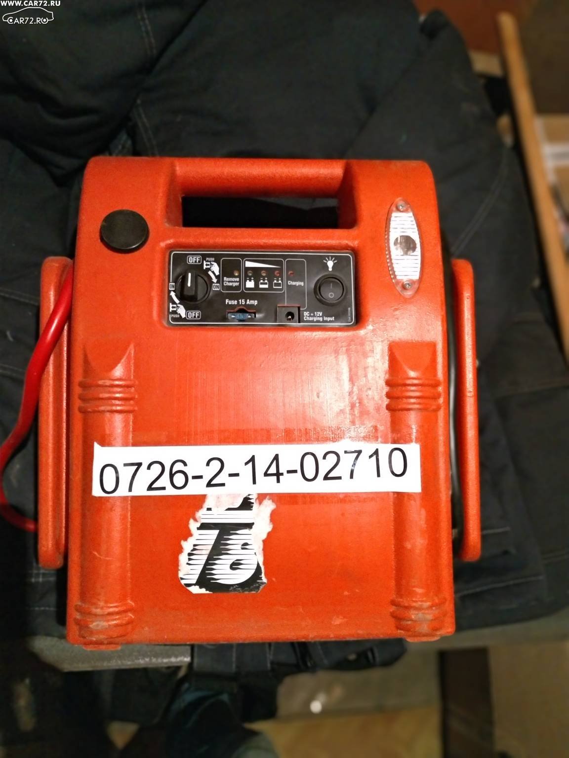

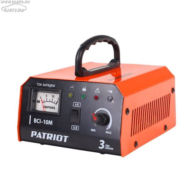

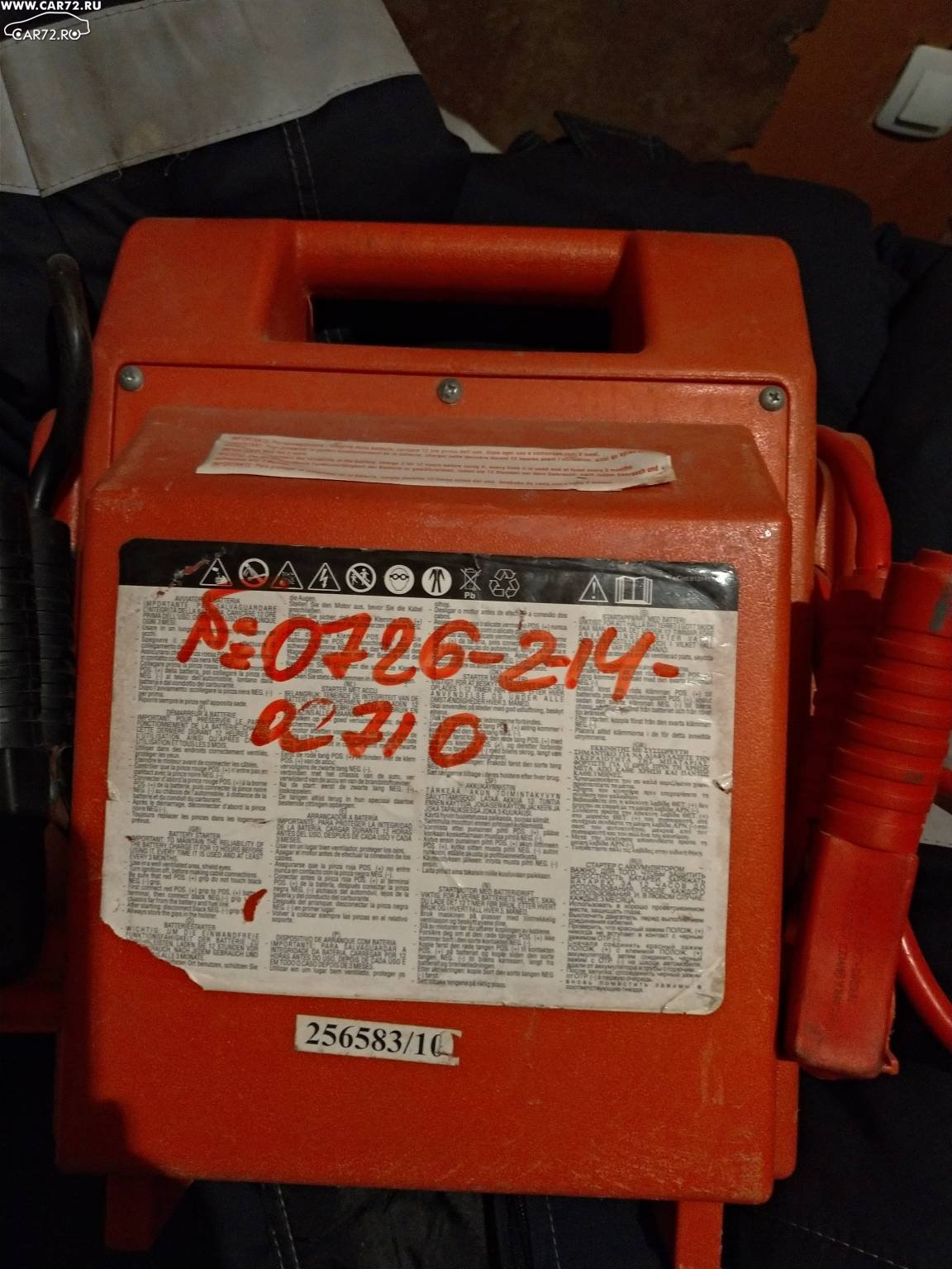

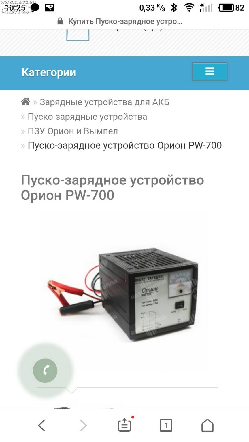

Много лет уже использую что-то типа такого:
Как писал Shurup_tmn, ставишь ток, который по мере зарядки падает. Так же используется, как пусковое устройство...
На работе используем для зарядки другой:
То же самое, только без установки тока. Два положения: зарядка и пуск

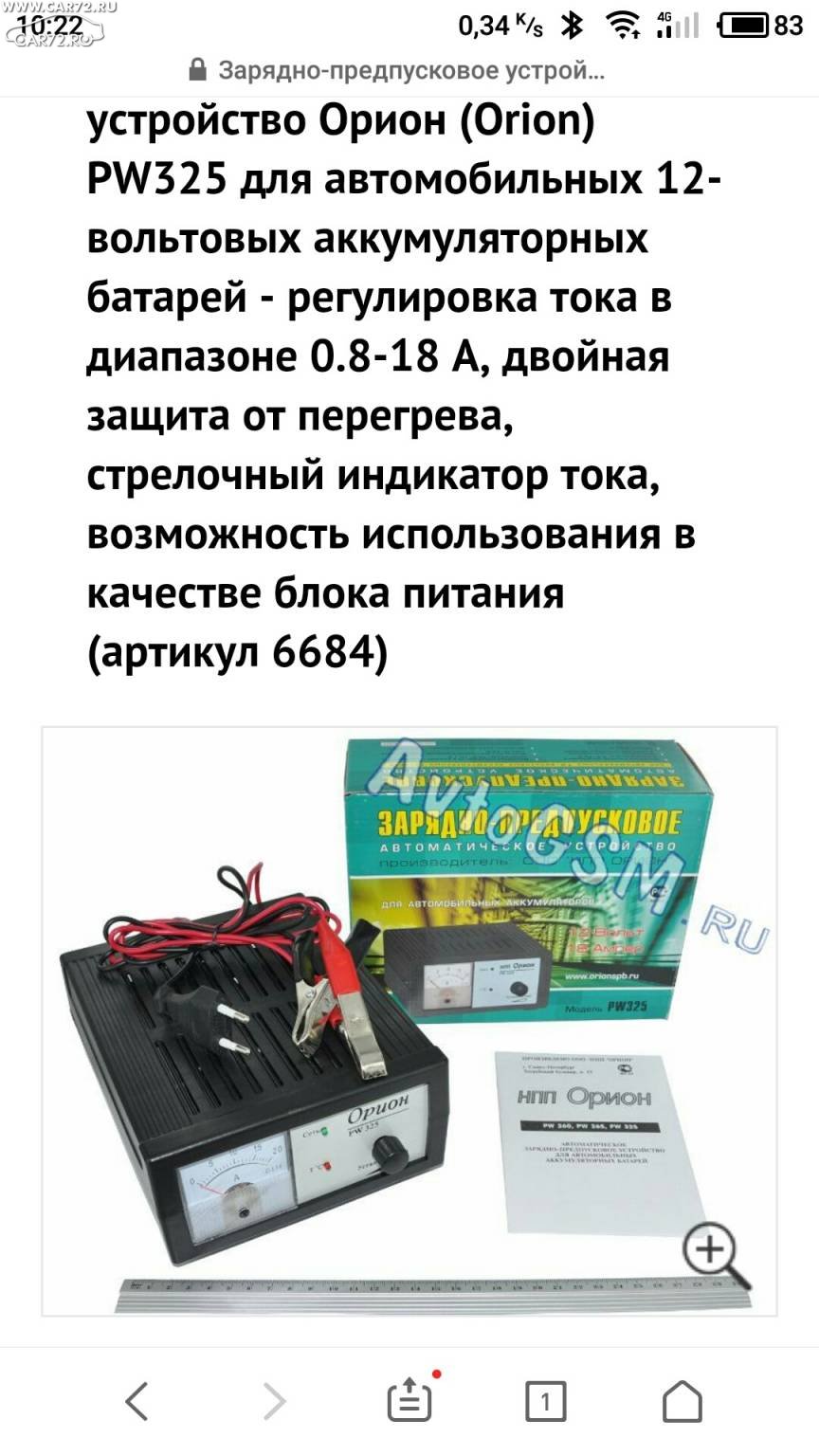

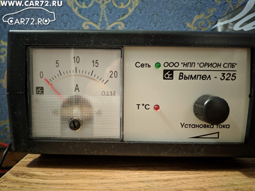

Сообщение walker72 » 04 янв 2019, 19:33
Volodya писал(а):Как писал Shurup_tmn, ставишь ток, который по мере зарядки падает. Так же используется, как пусковое устройство
Согласен, сам взял недавно Орион Вымпел-325. Доволен, аккум не перегреется и не взорвётся, можно оставлять надолго. Как раз то что мне нужно.
Клеммы в комплекте правда хиленькие, но это мелочь, всегда можно поменять.

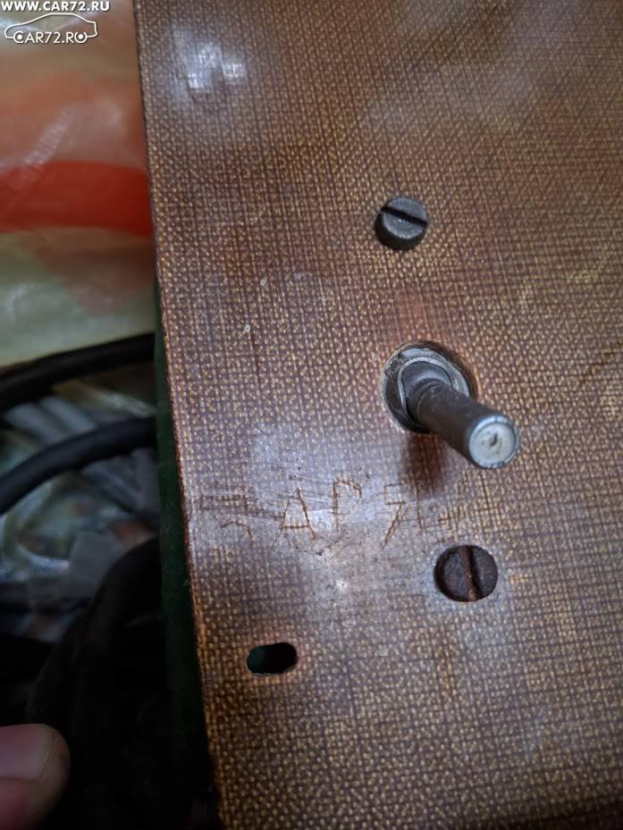

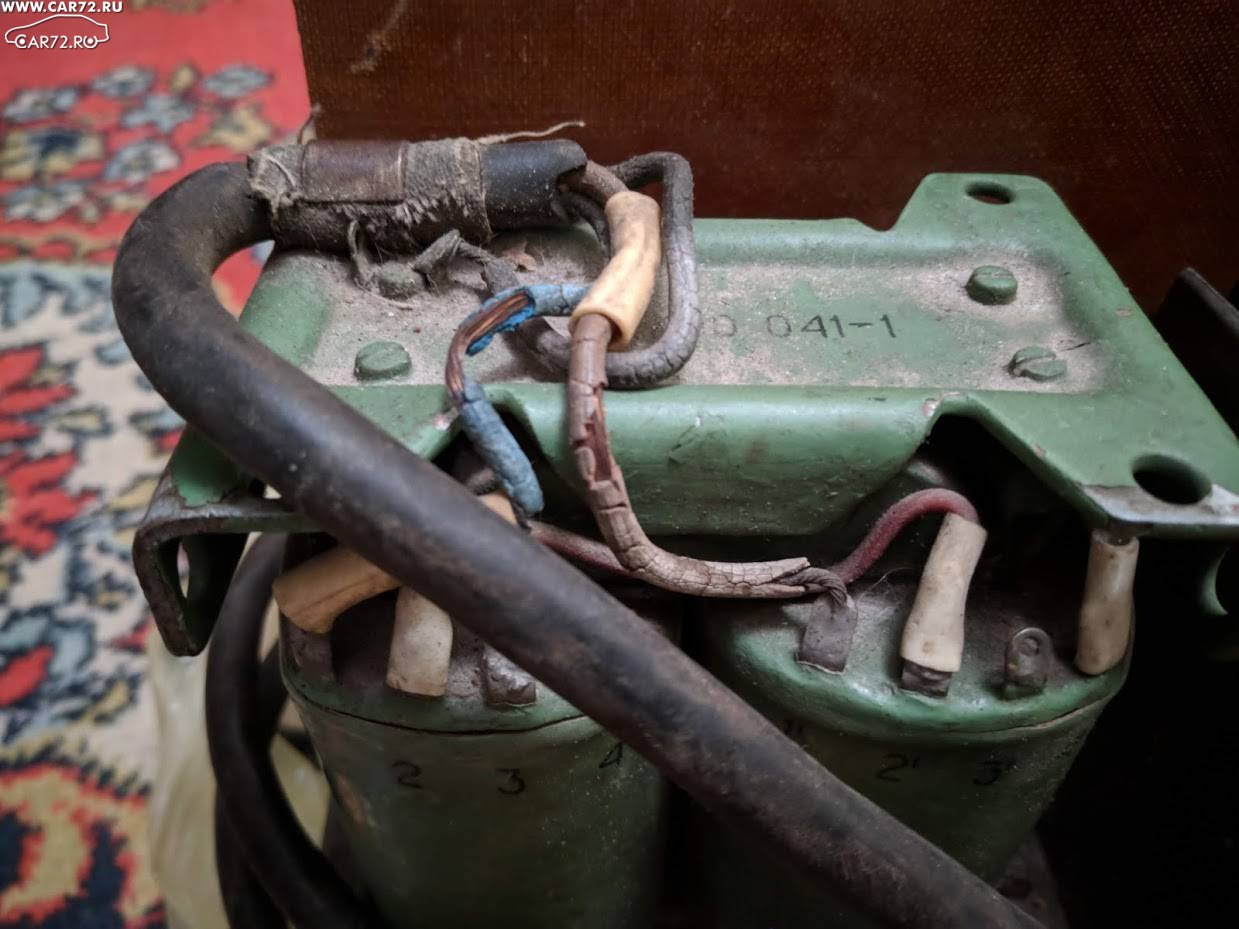

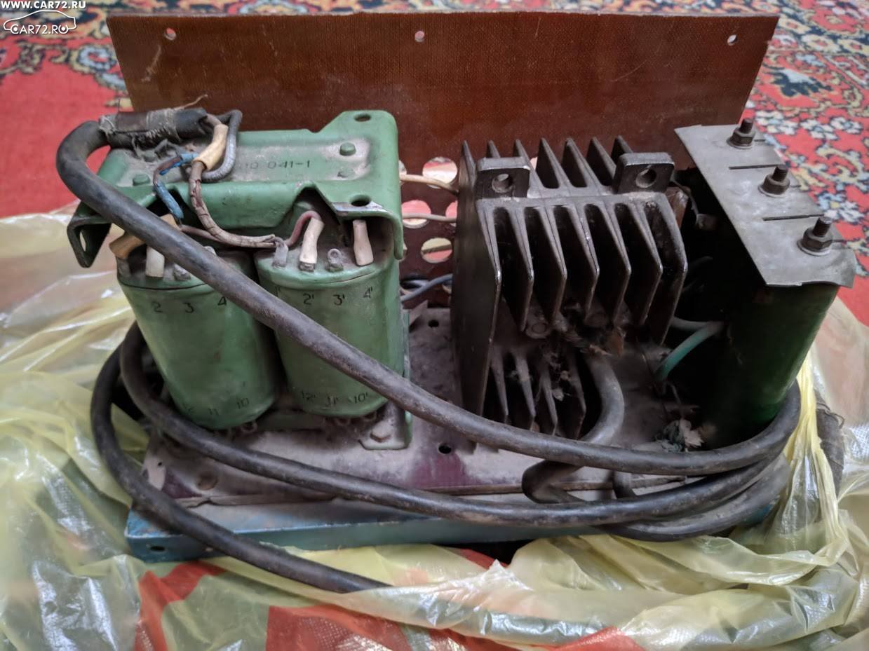

Shurup_tmn писал(а):К чему я это - ищите у деда какого-нибудь старый, добрый советский - это изделие, а не название
Кстати у меня лежит такой суровый аппарат для зарядки 12-вольтовых аккумуляторов. Имеет переключатель Пуск-Заряд. До недавнего времени работал, в последний раз при подключении хлопнуло КЗ и вырубило автомат в щитке. Не разбирался, может проблема из-за осыпавшейся изоляции с проводов (третья картинка) и достаточно их заменить.
Если кому интересно - пишите.

Любой, который умеет снижать ток при достижении нужного напряжения. По сути минимальный автомат для свинцовой акб это регулируемый блок питания.
У меня зарядка орион 325 более 10 лет в пользовании. Под эти задачи норм. Без десульфаций ит.д. Потолок напряжения 15.1 вольт.

Мужики. Чтобы темы не плодить, может есть у кого такой. Потеряли блок. А какой хз. Может есть у кого такой.ИзображениеИзображение

Сообщение Касильяс » 04 янв 2019, 21:53
Вот такой приобрел перед новым годом
Все в автомате, сначала ток на максимум, через часик начинает снижать, под конец на минимуме. Насмерть севший акум зарядил часа за 4. Заряжает и обычные и гелевые и агм

Касильяс писал(а): Насмерть севший акум зарядил часа за 4
:eek: это не возможно

Volodya писал(а):Много лет уже использую что-то типа такого:
Не совсем тоже самое. Производитель только один и тот же.
Первый как у меня. С регулировкой тока. пускозаряд за счет максимального зарядного тока - 15-20А. Кстати, собран как и компьютерные блоки питания на TL494.
А у второго характеристики - зарядный ток 15А и не регулируется! И пусковой ток - 80А. Для дома такой не подойдет с его фиксированным током зарядки.

ну как нет )))
Если запулить все 15А на зарядку.....
И автор не написал что до конца зарядил за 4 часа. Просто зарядил :cherep:
