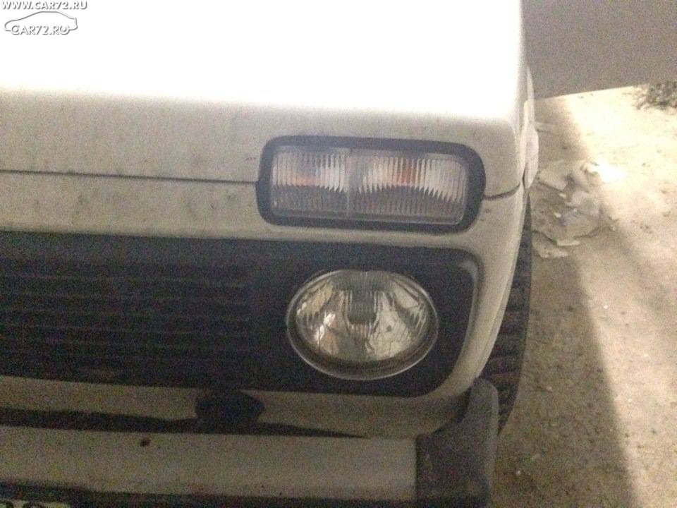

Лесник писал(а):А на кой вообще извращаться? Есть ближний свет фар, нафига городить всякую хрень, которую не факт что видно. Сейчас в потоке на трассе процентов пять автомобилей нифига не видно из-за этого колхоза.
У меня была одна проблема... Часто забывал включить их.
Поэтому решил ставить на двух своих бывших машинах
На ниве поставил родные плафоны и двухконтактные лампы. Всё как с завода.
На приору поставил реле ДХО30. Получилось на ровне с ближним и чуть экономичнее.
