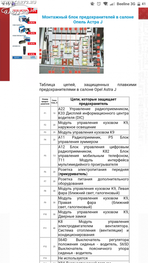

Доброго времени суток! Вопрос к владельцам астры j с движком 1,6 не турбо: какой номинал предохранителя стоит у вас в салонном блоке под левым бардачком? Пред второй сверху слева( на схеме N2)
Суть моей проблемы переодически перегорает, меняю. Ездим более года в начале горел пару раз, затем все норм. Сейчас возобновилось.Полез изучать инструкции везде на фото номинал20а, у меня стоит 10а( с завода или первый хозяин менял неизвестно). Изображение

дак если по мануалу 20а, дак 20 и ставь. Должно 20 стоять, а стоит 10 и чот перегорает :-D

Сообщение Masyan » 05 авг 2018, 10:54
TURBIGG, дык это понятно, почти готов воткнуть 20, но что то внутри меня останавливает)) Останавливает то, что первое время ездили с 10а без проблем и как мне кажется предохранитель был именно с завода, в магазинах сколько не искал, не нашел таких.
Вообщем хотелось бы подтверждения от владельца подобного авто, что с завода установлен 20а
