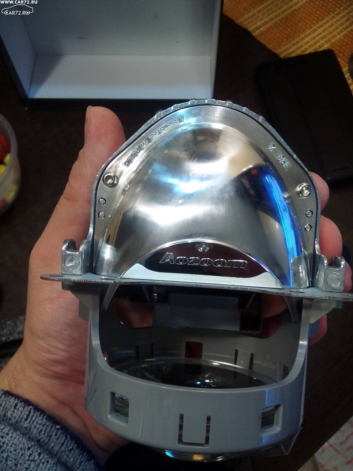

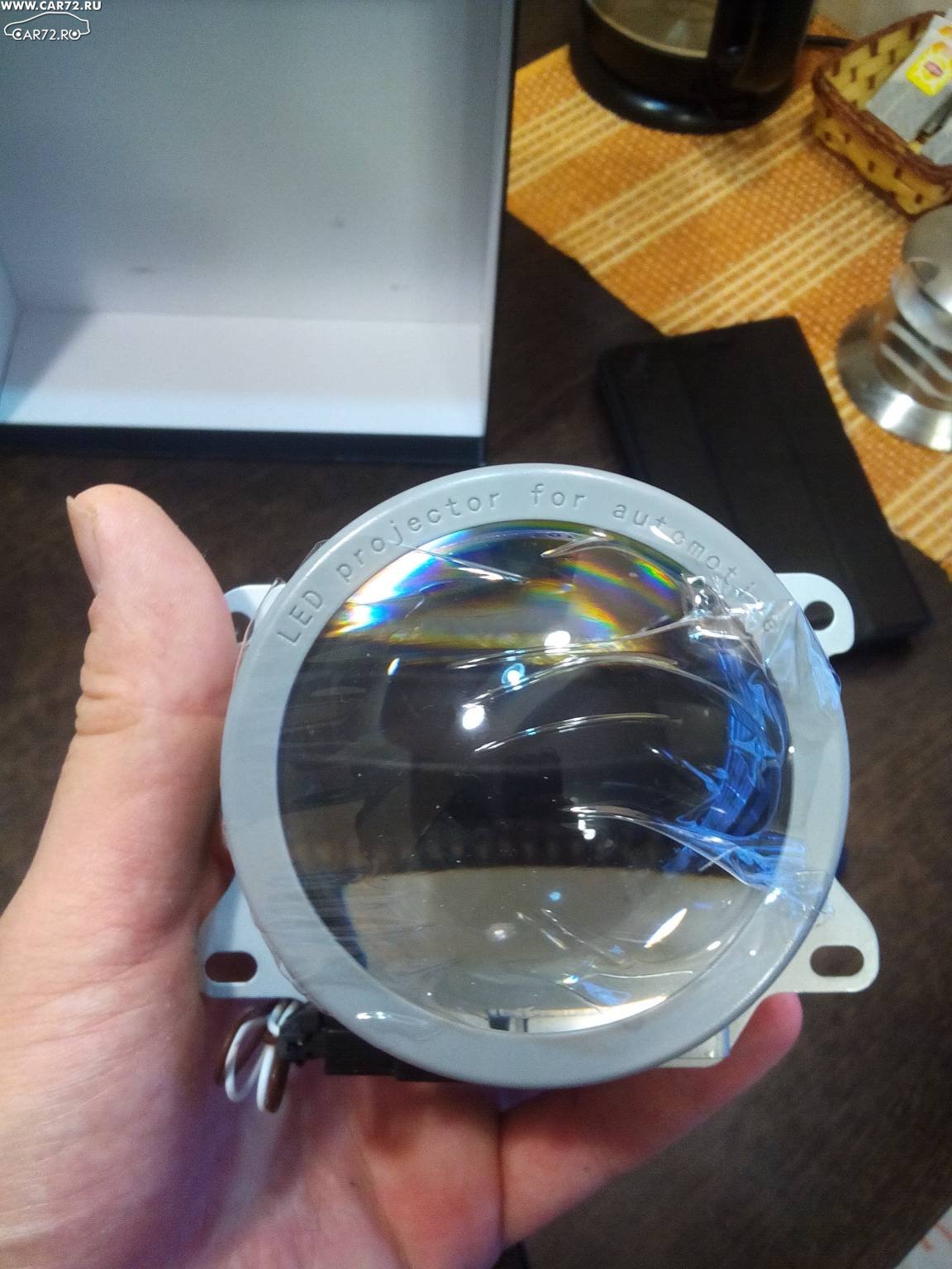

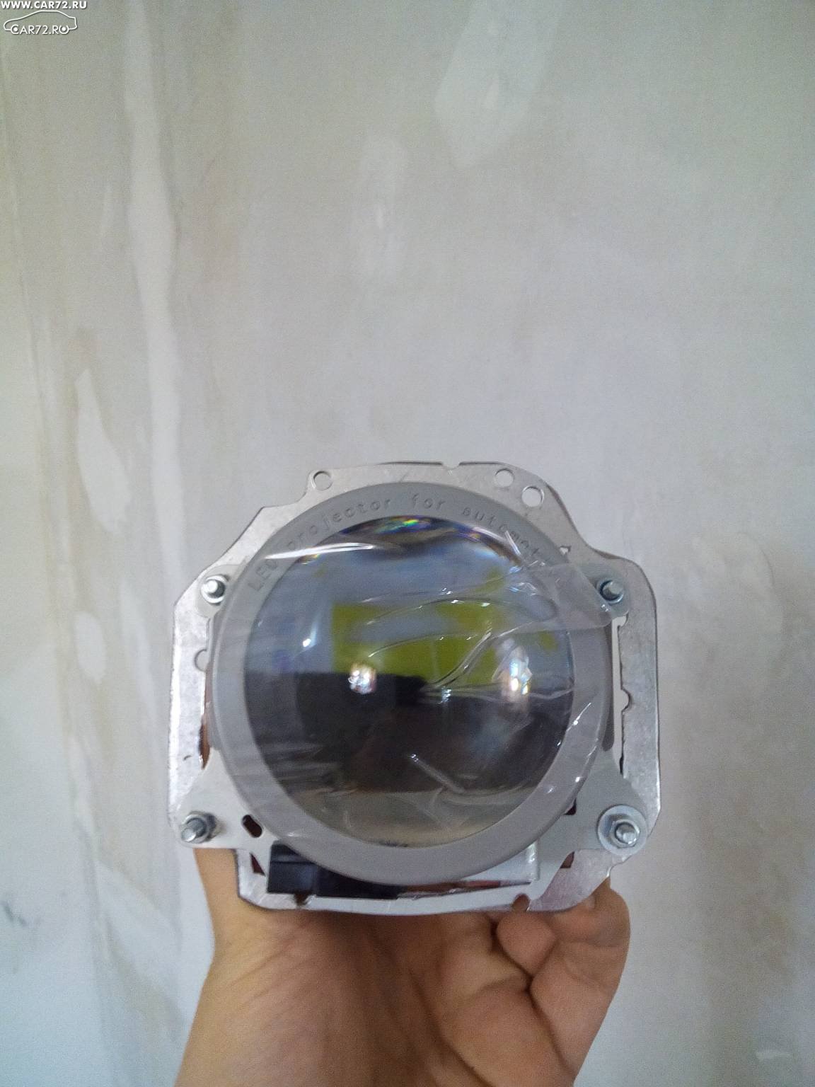

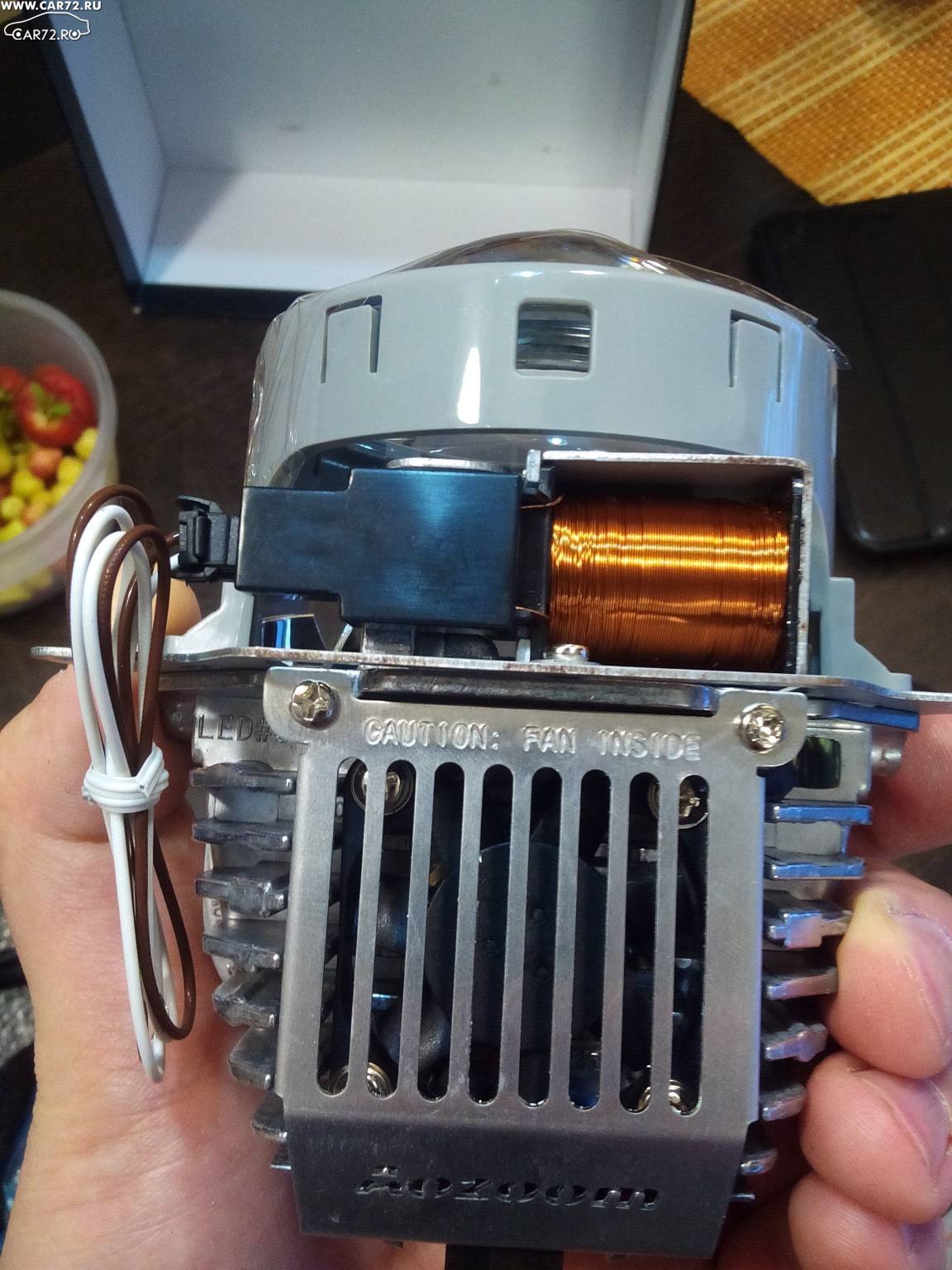

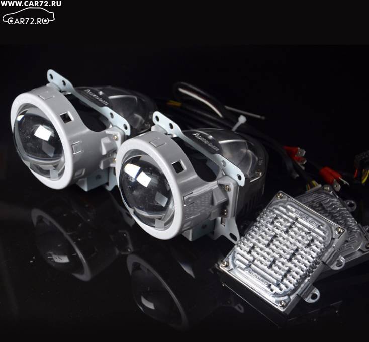

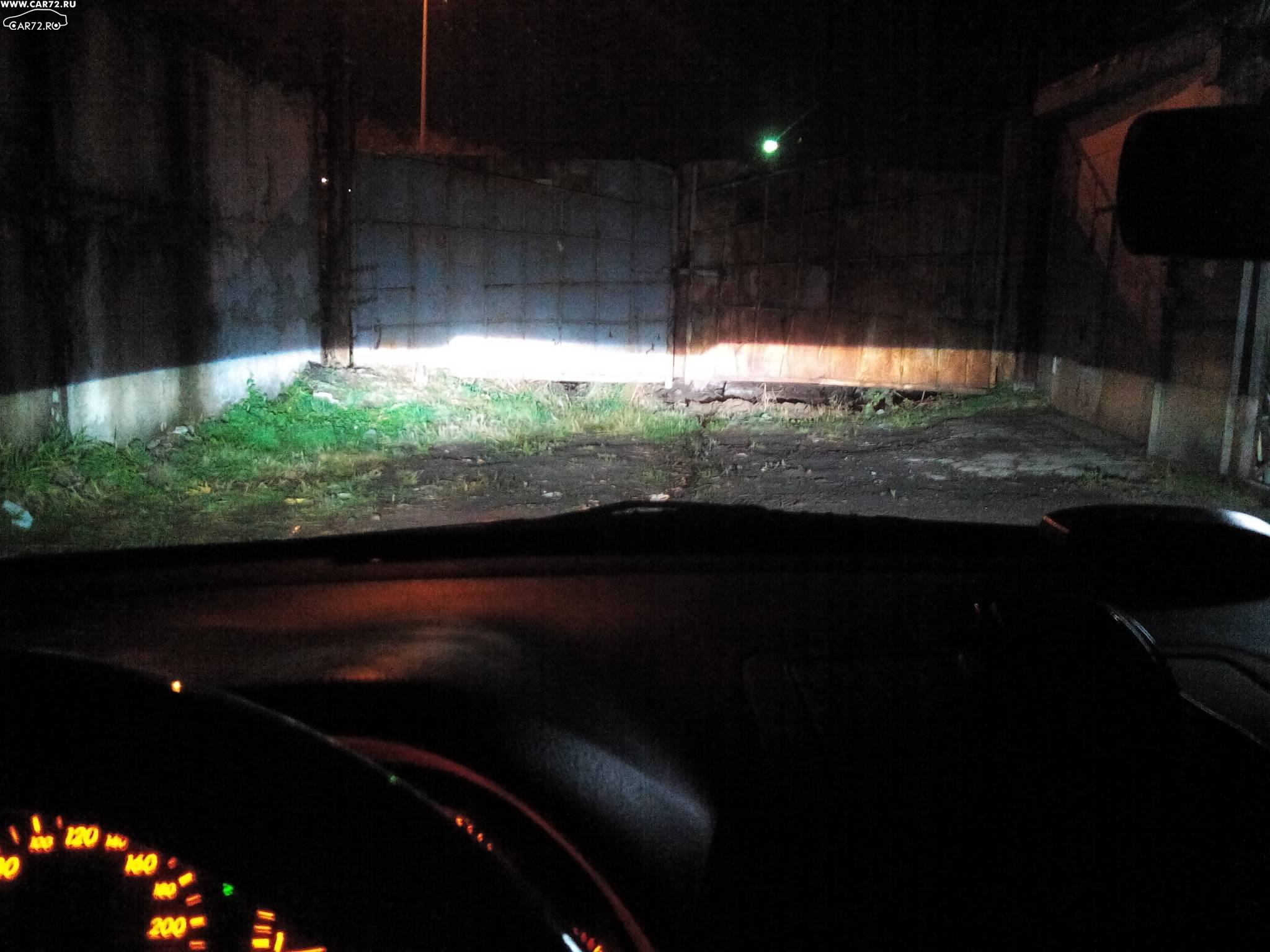

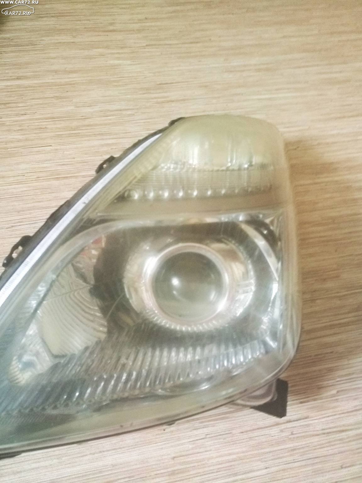

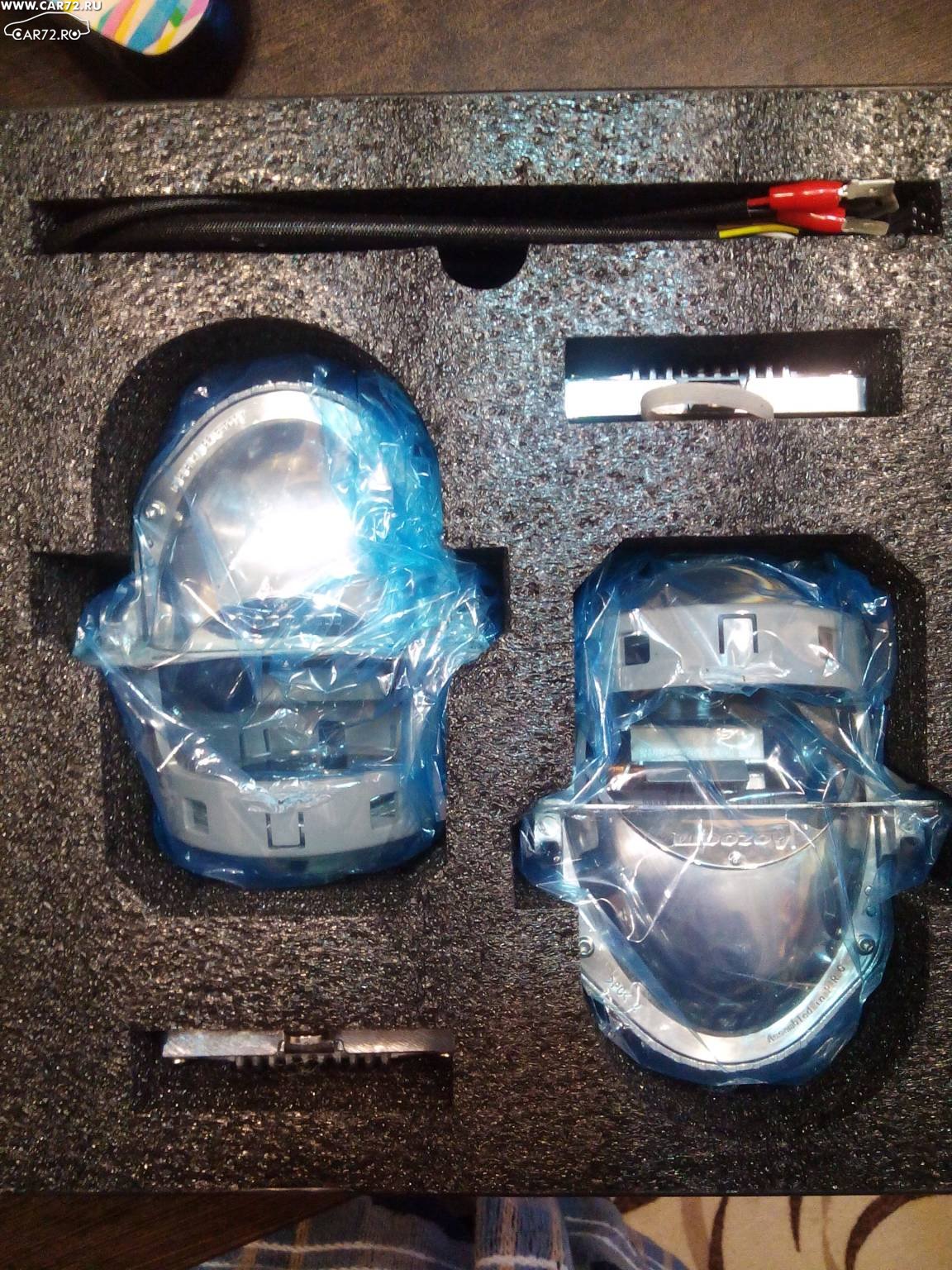

Свет в Приусе давно не устраивал.
Решил установить диодные линзы.
Выбор пал на такие. Заказывал на али.
Качество исполнения линз на высоте.

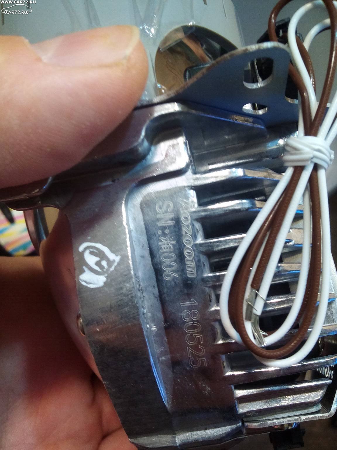

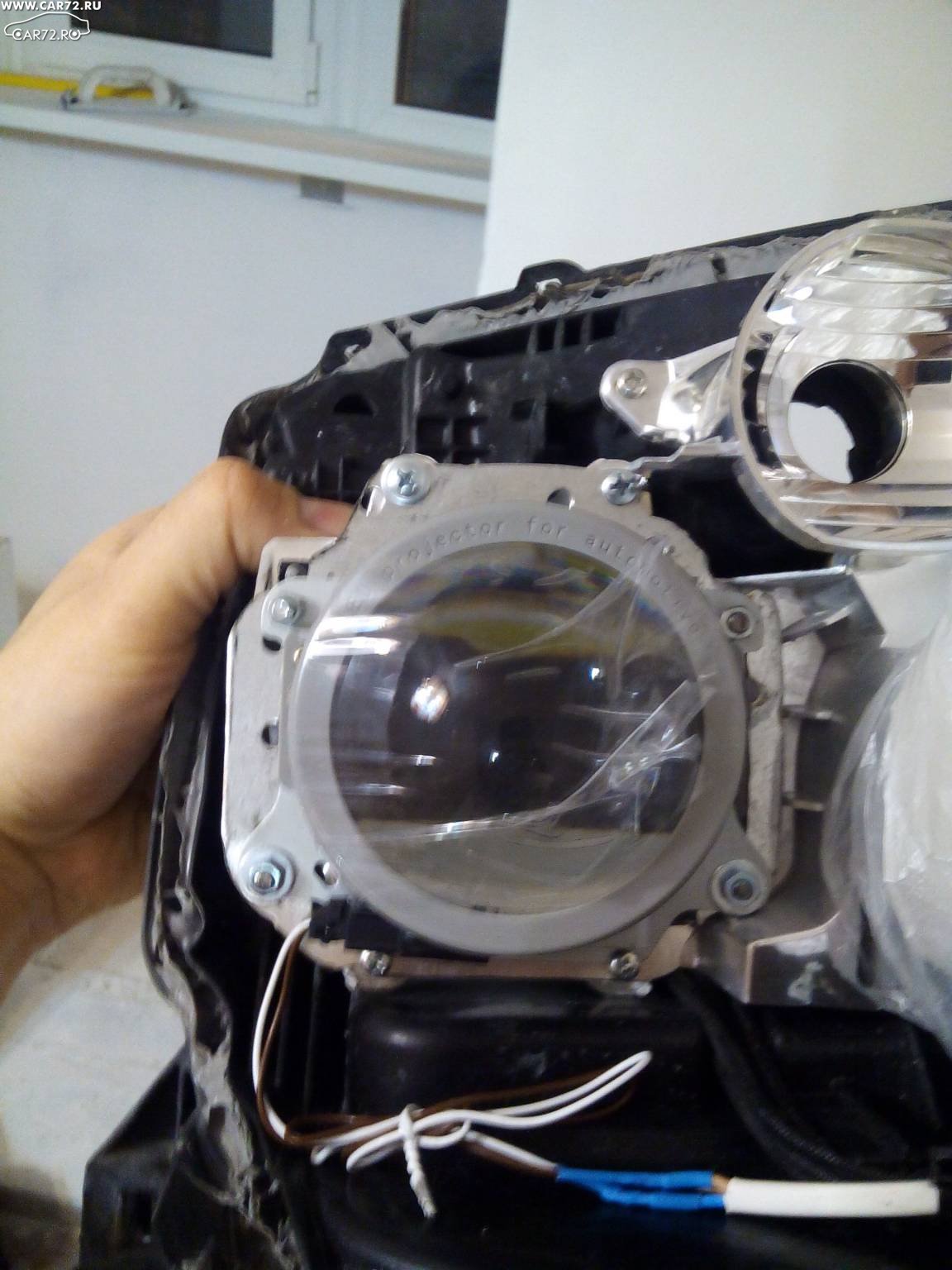

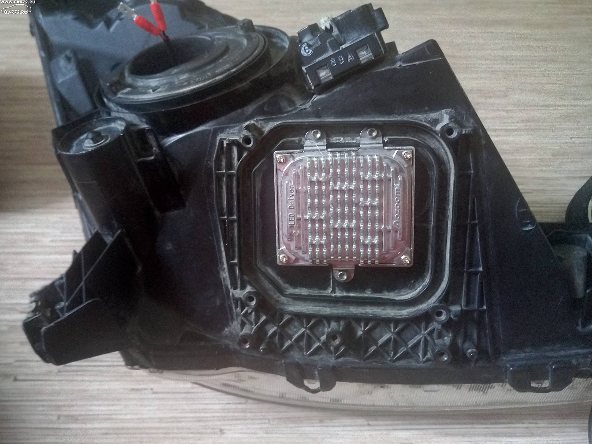

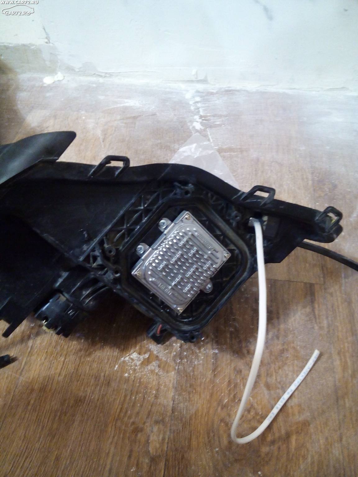

С линзами идет блок стабилизации тока,для долгой жизни диодов в линзе.
Он встал на место блока розжига ксенона.

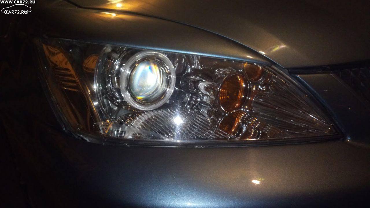

Внешне получилось так
Фары в тот момент были не отполированы.

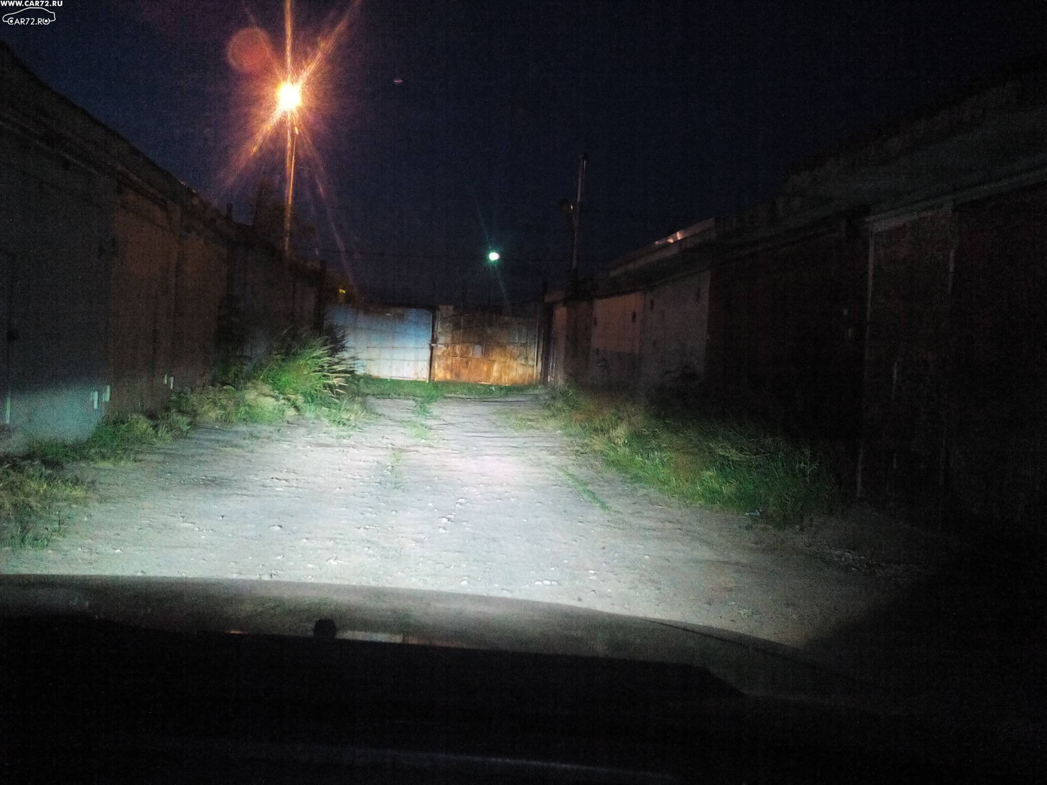

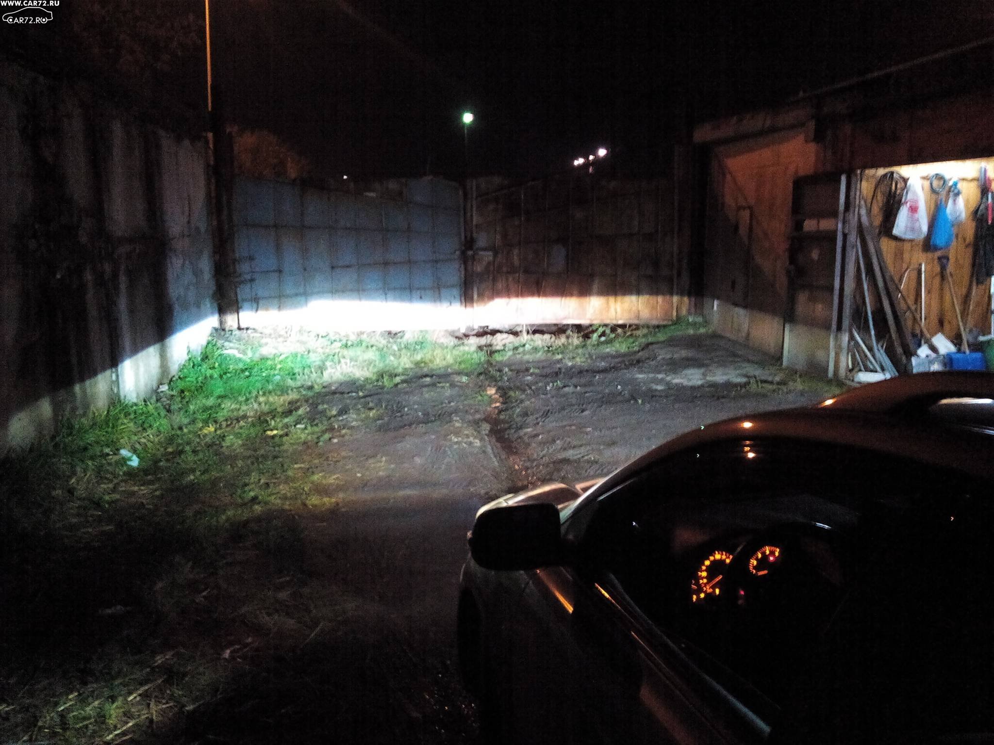

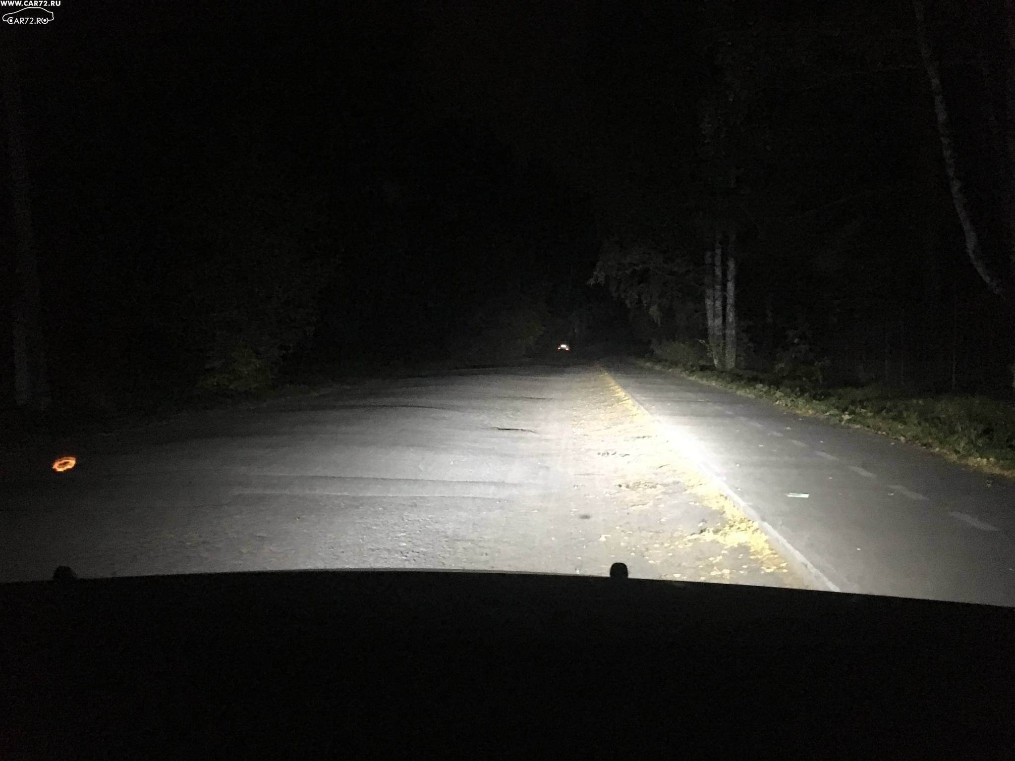

Ну и фото самого света
Так что теперь надобность в установке ксенона отпадает. Пробовал ставить в ксеноновые линзы диодные лампы, результат тот же. Свет получается на уровне ксенона.
Но это ИМХО.

allgess, в дороге - это хорошо. Но продемонстрируй нам границу светового потока на вертикальной ровной поверхности (стена) в темное время суток. Я что-то линии не наблюдаю, как-то все рассеяно. И покажи сам источник света как выглядит.

pesec писал(а):Я что-то линии не наблюдаю, как-то все рассеяно.
это признак хороших линз глаз не должен видеть резкий переход стг, а смотреть свет на заборе это ни о чем, заборный и дорожный тест вам ни какого сравнения не даст

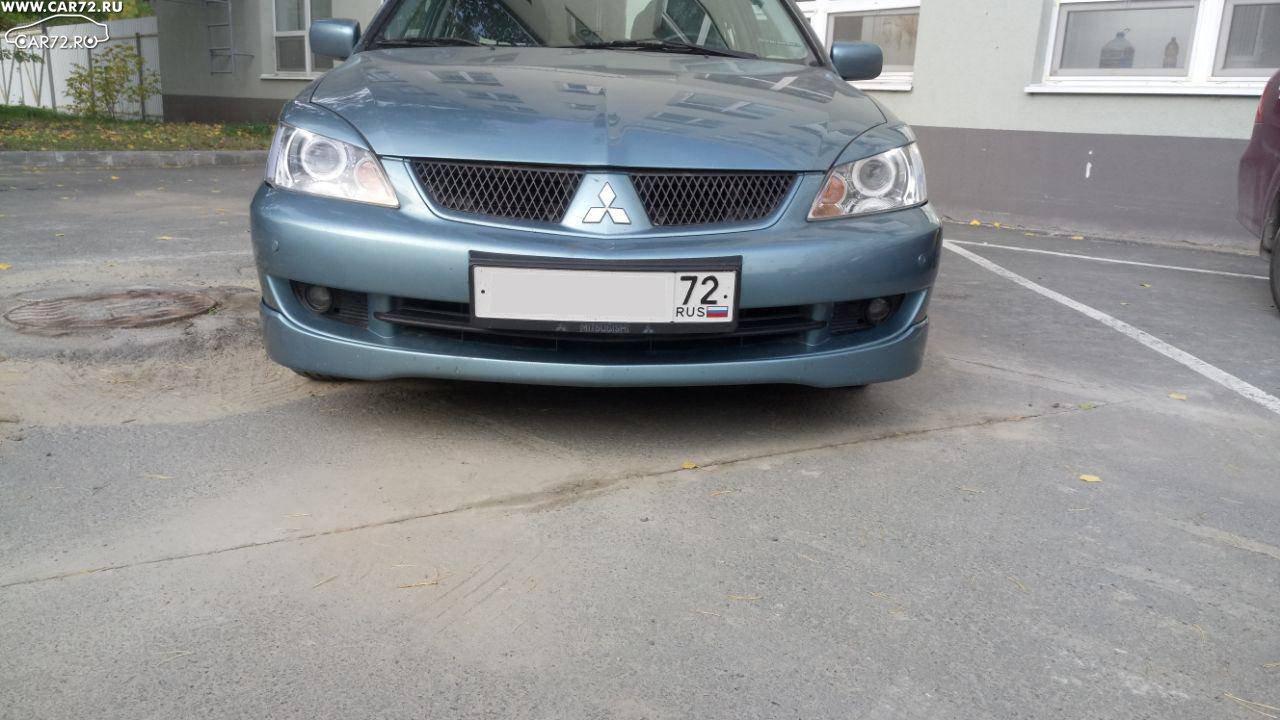

Это ты сам придумал? У меня в Лансере вспучились отражатели и мне установили линзы так вот на ближнем как раз четко вижу границу в виде "птичек". У супруги новый RAV4 с диодной оптикой, тоже видима граница.

allgess
Сообщения: 1003

Диодные линзы в Toyota prius
Сообщение allgess » 09 окт 2018, 11:07
pesec писал(а):allgess, в дороге - это хорошо. Но продемонстрируй нам границу светового потока на вертикальной ровной поверхности (стена) в темное время суток. Я что-то линии не наблюдаю, как-то все рассеяно. И покажи сам источник света как выглядит.
Свет нужен не на стене, хотя там граница такая же четкая как у обычных линз.
Источник света диод. И сама линза диодная, т.е. лампы не нужны.

LEvSHA писал(а):Какова цена линз таких? Сильно ли греется радиатор светодиодов?
На машине изначально был ксенон с завода? Проводку под эти линзы переделывать не пришлось? Ток потребления ниже стал, электроника не бунтовала об ошибках?
Куча вопросов, интересно :yes: :yes: :up:
Линзы брал на али, цена там меняется но не сильно, брал комплект линз за 8000.

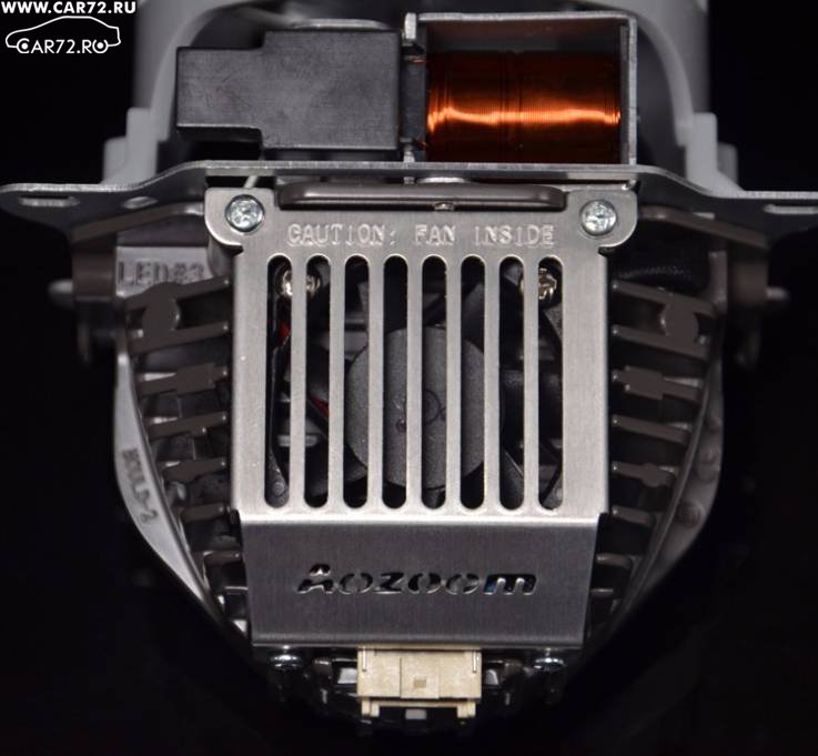

Линзы практически не греется, на радиаторе стоит вентилятор.
Машина изначально не ксенон. Поэтому после установки линз пришлось немного поломать голову, так как машина отказывалась включать фары. Пробовал обманки специальные для диодных ламп, не помогло, поставил обычную проводку для би ксенона, все сразу заработало.
На данный момент считаю это лучший вариант для улучшения света. ксенон прошлый век
Отправлено спустя 2 минуты 32 секунды:
vasily111 писал(а):allgess,
ссылку на али дай, где заказывал..
ставил линзы сам?
Ставил линзы сам.
Заказывал на али. https://ru.aliexpress.com/item/2017-Aozoom-3-0/1000004852230.html?spm=2114.13010708.0.0.74cd33edOCaGd4 Не реклама

pesec,
Поверь сколько ставил линзы, стеновой тест может быть отличным, а вот дорогу не видать. А тут видно даже мокрую дорогу. Кстати сравнивал свет этих линз со светом нового рав4. Да у рав4 по ярче, но не на много.

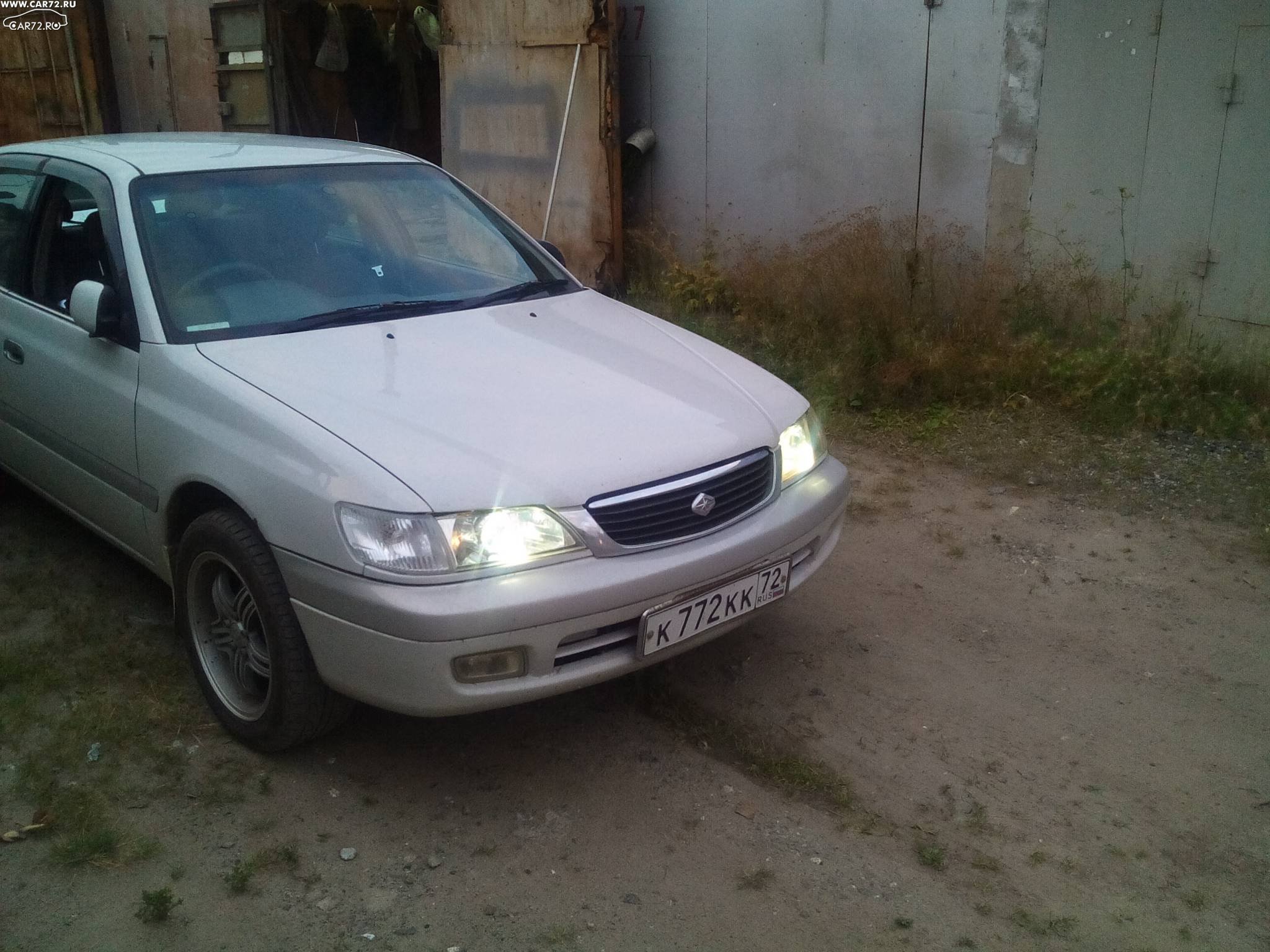

Вот пример установки светодиодных линз на моей машинеИзображение Изображение Изображение

K772, Линзы того же производителя, что и я ставил

allgess, на совсем так. На свою я поставил другие линзы, а отцу да, буду ставить такие же. По конструктиву они имеют отличия, чипы тоже разные. У меня аналог оптимы, а эти больше на койтовские похожи. Кому интересен более подробный сравнительный анализ, могу рассказать.
