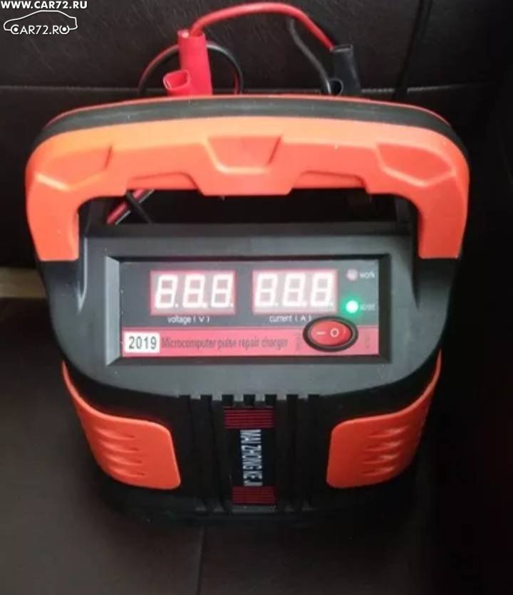

Ну и вот к примеру такая зарядка выдает 20а и вполне себе имеет алгоритм для автоаккумуляторов
https://s.click.aliexpress.com/e/HiyN7BM
